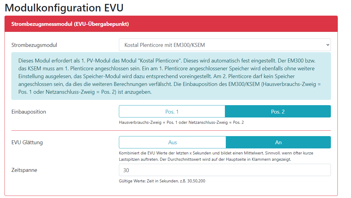

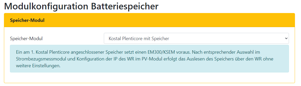

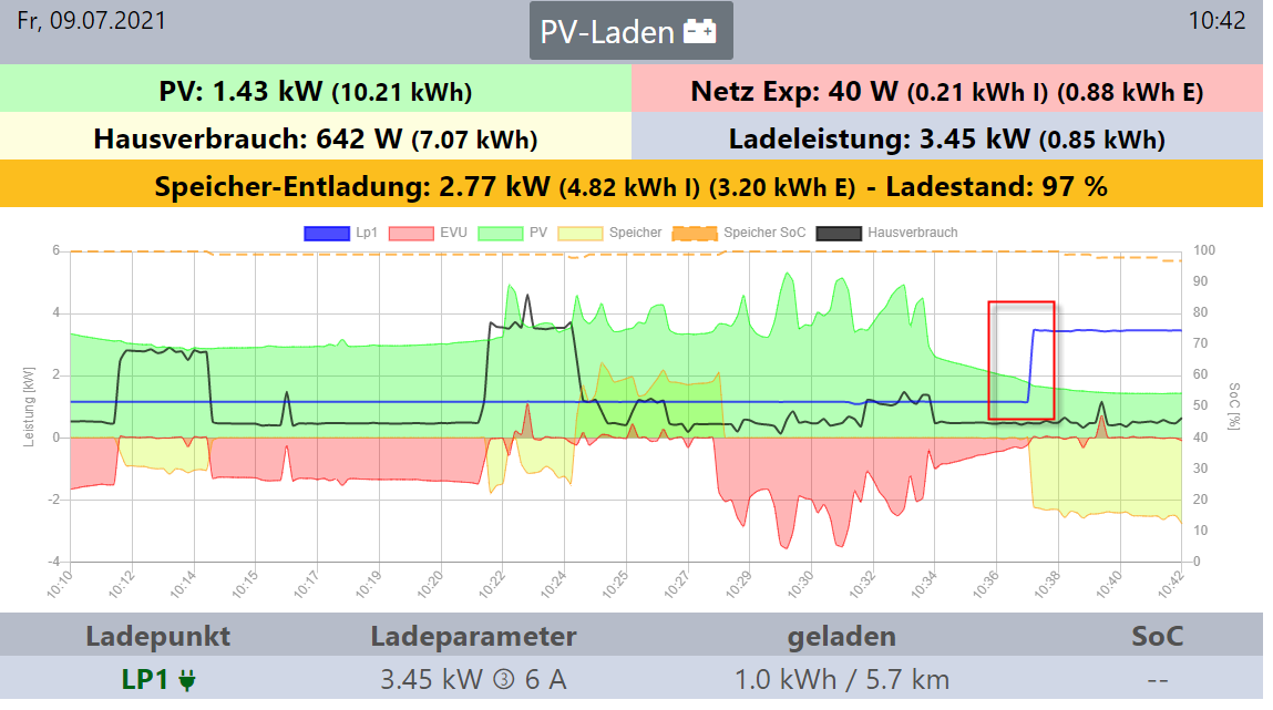

passen bei Dir alle Daten und der Graph zum Display auf plenticoe?🤔
Der plenticore mit BYD sollte eigentlich am EVU mit "plenticore mit KSEM" oder so ähnlich und "Pos.2" ausgewählt werden. Mal probiert?
Und alle min.-Ströme auf 6 A?
Wenn die WB 22 kW kann, dann können alle max Ströme auf 32A, bei 11kW sollten sie nur auf 16A max. gestellt werden.

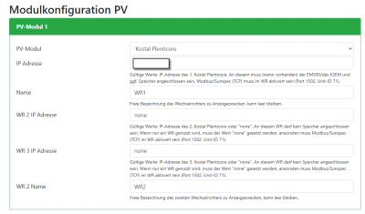

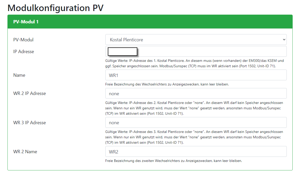

Hier sind meine Modul Konfigurationen:
Re: 1/3 Phasenumschaltung VW ID4
Die Konfig. passt, stand nur weiter oben etwas anders beschrieben. Von dort kommt also kein Problem...
