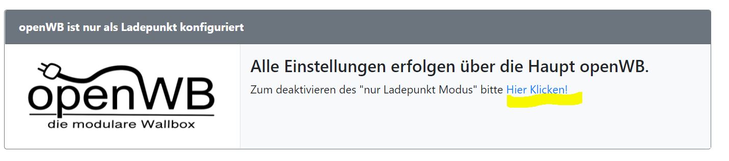

Leider lädt die Slave nun gar nicht. Ich bin eigentlich davon ausgegangen, dass ich nichts ändern kann. Über die IP der Slave kann ich die Benutzeroberfläche erreichen mit folgender Landingpage.
Habe dann auf "Hier klicken!" gedrückt und festgestellt, dass unter Einstellungen > Modulkonfiguration > PV UND EVU die alte IP des WR hinterlegt war und entsprechend geändert. Das hat das Problem noch nicht gelöst.
Wie kommunizieren die WBs miteinander. Müsste ich nicht noch die IP der Slave im Master hinterlegen. Wo mache ich das und ist dann alles migriert oder muss ich noch weitere Einstellungen vornehmen?

Jetzt habe ich den Hinweistext in der Slave Benutzeroberfläche verstanden und konnte die Slave-IP in der Master Benutzeroberfläche ändern.
