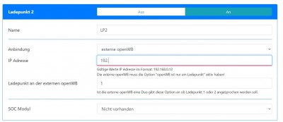

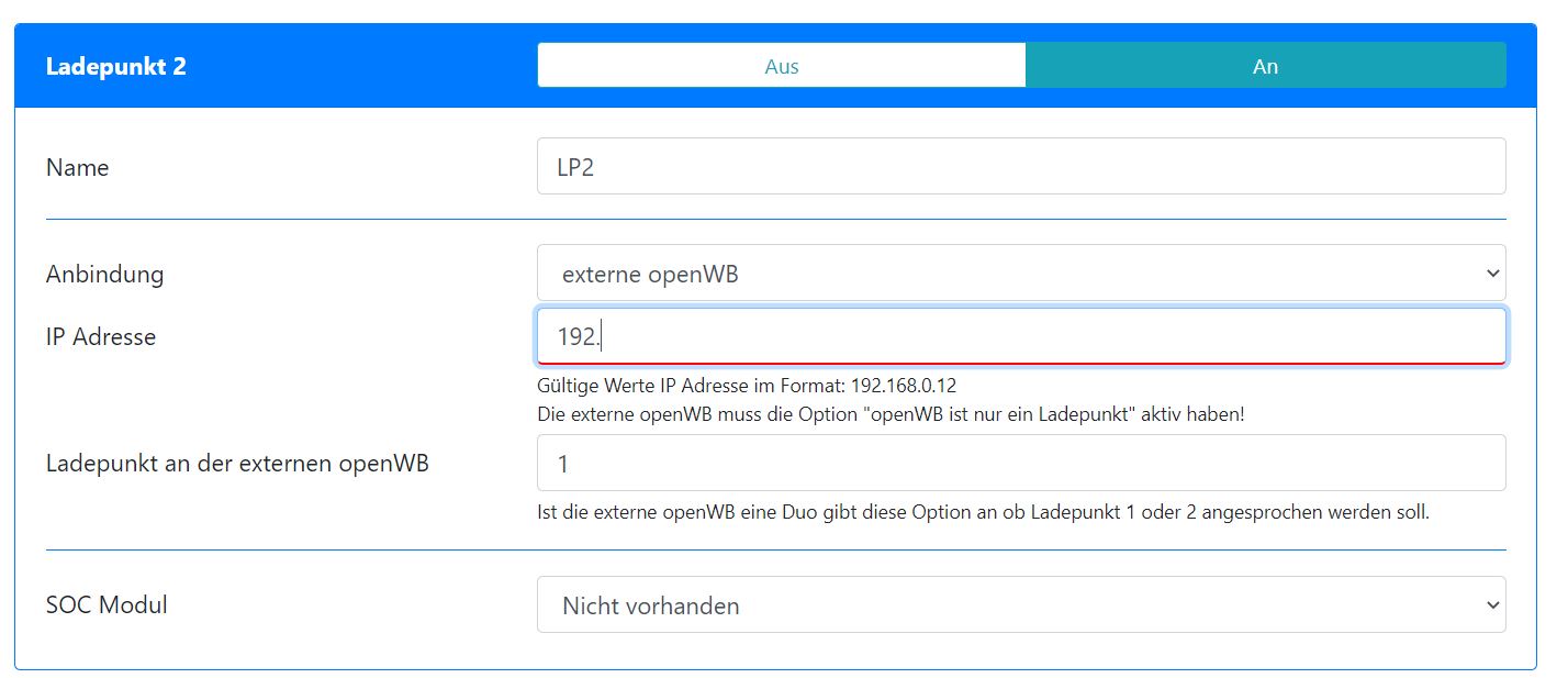

Jetzt habe ich den Hinweistext in der Slave Benutzeroberfläche verstanden und konnte die Slave-IP in der Master Benutzeroberfläche ändern.
Damit kann der Thread schon wieder geschlossen werden.
