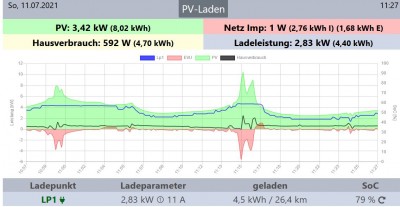

Das ist bei mir inzwischen auch so.evs65 hat geschrieben: So Jul 11, 2021 3:45 am Die Fertigvariante läuft bei mir jedenfalls vollkommen störungsfrei und nutzt perfekt den PV-Überschuss.
"Inzwischen", weil die bisherigen, wenigen Störungen / Probleme seit Umstellung von WLAN auf LAN offensichtlich auch verschwunden sind.
Ich hoffe, das bleibt so
Eine weitere Baustelle hatte sich im LAN aufgetan, davon war allerdings nur der auch per Ethernet angeschlossene Kostal WR betroffen.
Da gab es merkwürdige Fehlfunktionen und Ausfälle des web-Frontends, die nach Potentialausgleich von Switch und Patchpanel auch verschwunden waren.
Ich vermute, die durch die PV eingebrachten, neuen und hohen Ströme haben eine Verschiebung zwischen Null und PE erst "spürbar" gemacht. Aber nicht permanent sondern überwiegend dann, wenn dicke peak-Leistungen anlagen.
Ansonsten ist es halt ein wenig so, wie in modernen Autos. Software ist immer eine zusätzliche, pflegebedürftige Größe und nie perfekt.
Wenn man das nicht will, muss man eben auf sehr viele features verzichten. Simple EVSE, Schütz, Kabel tut´s auch. Nur eben nicht mit PV-Überschuss, 1p/3p, etc etc etc.
Und beim Überschussladen könnte ich die ganze Zeit zusehen und mich daran erfreuen
