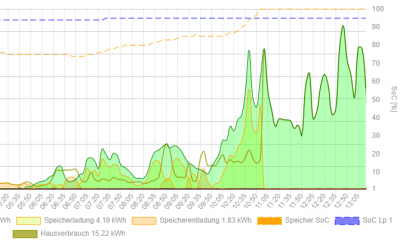

Solange meine Powerwall noch nicht voll ist, wird der Hausverbrauch sauber angezeigt.
Ist die Powerwall voll geladen, so ist der Hausverbrauch identisch der Erzeugung der PV Anlage.

Dein Problem ist nicht der Hausverbrauch. Der wird intern berechnet. Das Problem ist der EVU Wert. Da kommt anscheinend immer 0W an. Prüfe mal die Modulkonfiguration.

Ah, verstehe. Ich vermute (bzw. bin mir sicher) das mein Drehstromzähler (der per S0 mit dem Wechselrichter redest) defekt ist. Der zeigt keine Werte mehr an. Habe eben einen neuen Drehstromzähler bestellt
Verwundert war ich über die korrekte Anzeige des Hausverbrauchs wenn der Speicher nicht voll ist.
