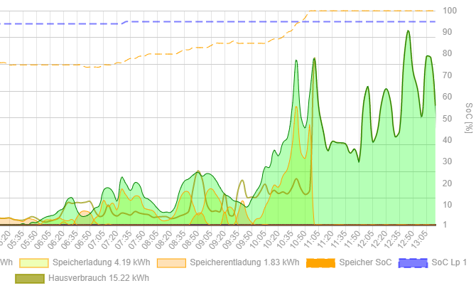

ich habe folgendes Problem
Solange meine Powerwall noch nicht voll ist, wird der Hausverbrauch sauber angezeigt.
Ist die Powerwall voll geladen, so ist der Hausverbrauch identisch der Erzeugung der PV Anlage.
Damit springt das PV-Laden leider automatisch nicht an.
Debug Auszug:
2021-07-14 13:19:14: Überschuss 0; mindestens 750 (LV1) at 104 nurpvlademodus nurpv.sh
Wenn ich jetzt auf Sofort-Laden stelle, dann startet das Laden des Tesla und der Hausverbrauch stimmt auch wieder.
Nun stelle ich auf PV-Laden und es funktioniert alles problemlos mit den parametrierten Werten.
Nur eben, wenn der Wagen nicht aktiv lädt und die Powerwall voll geladen ist, dann geht der Hausbrauch 1:1 zu PV Erzeugung über und das laden startet nicht mehr automatisch.

Dein Problem ist nicht der Hausverbrauch. Der wird intern berechnet. Das Problem ist der EVU Wert. Da kommt anscheinend immer 0W an. Prüfe mal die Modulkonfiguration.

Ah, verstehe. Ich vermute (bzw. bin mir sicher) das mein Drehstromzähler (der per S0 mit dem Wechselrichter redest) defekt ist. Der zeigt keine Werte mehr an. Habe eben einen neuen Drehstromzähler bestellt
Verwundert war ich über die korrekte Anzeige des Hausverbrauchs wenn der Speicher nicht voll ist.

Die Powerwall hat doch die Daten schon. Nimm die als EVU.

LutzB hat geschrieben: Mi Jul 14, 2021 12:16 pm Die Powerwall hat doch die Daten schon. Nimm die als EVU.
DANKE!!! YEAH. Das war einfach.
