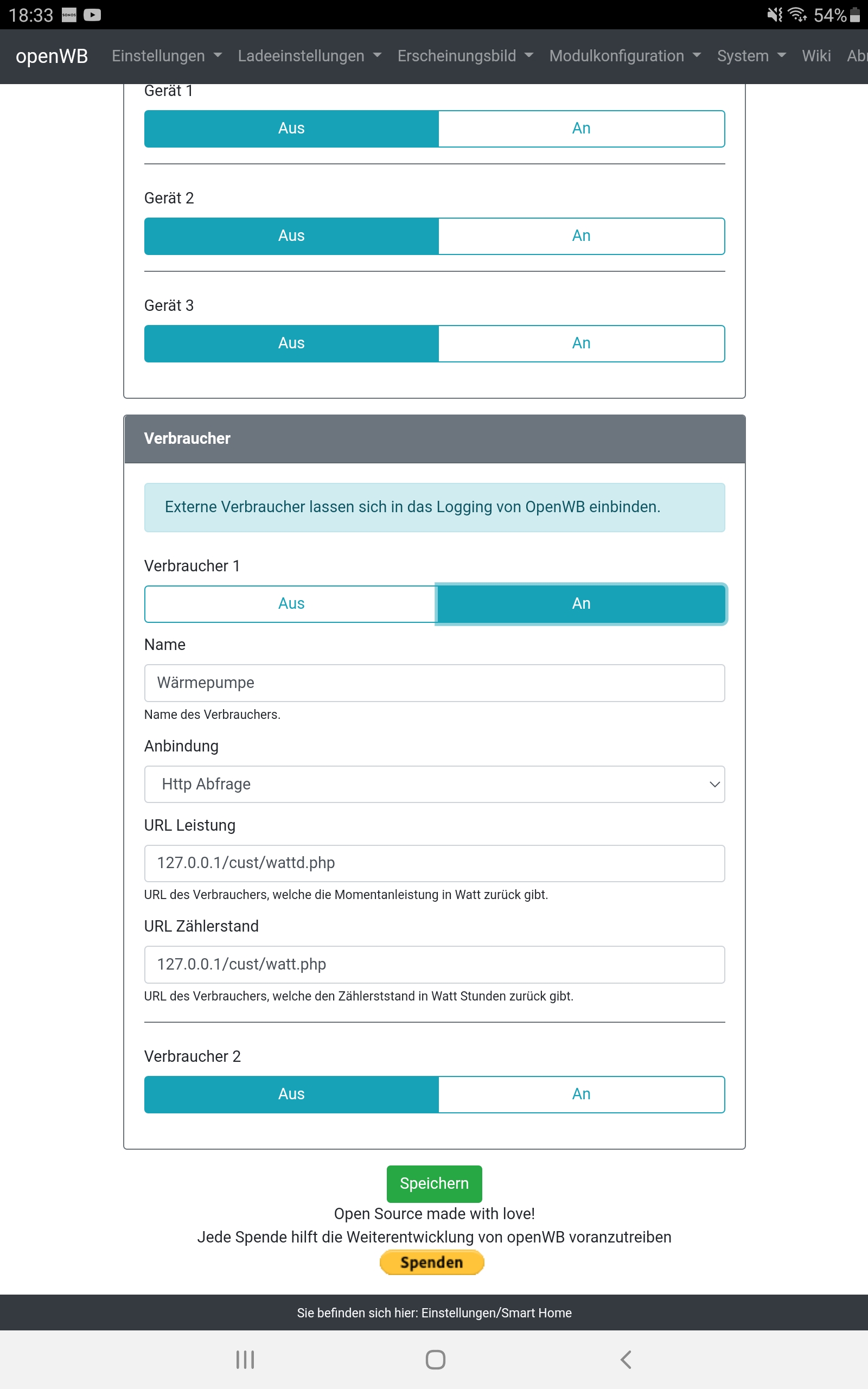

M.e. ist das der Zählerstand der im smarthome 1.0 über zählerurl eingelesen wird.
Ich würde hier mal die dumny url aus smartehome 2.0 angeben und den verbraucher1 aktivieren und schauen ob er da wieder eine 0 hat.
Wenn er hier keine Zahl drin hat verschiebt das einlesen der Zähler um eine Stelle.

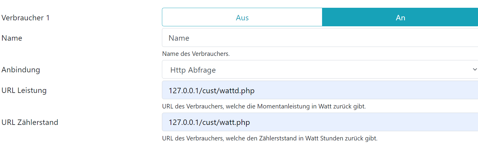

hm...die Dummy-URL hat mir eine Fehlermeldung in die Datei geschrieben. Kann aber keinen Unterschied bei den Einstellungen erkennen

Oliver meinte bestimmt folgende Dummy aus SH 2.0/ http, nicht sein Beispiel:
127.0.0.1/openWB/modules/smarthome/http/dummyurl.php
"Diese URL gibt immer den Wert 0 zurück."

das hat tatsächlich funktioniert.
vielen Dank
