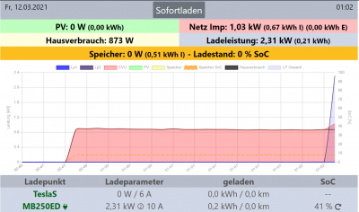

Mein MB250 ED lädt auch 2 phasig, zumindest wird die (2) angezeigt.
