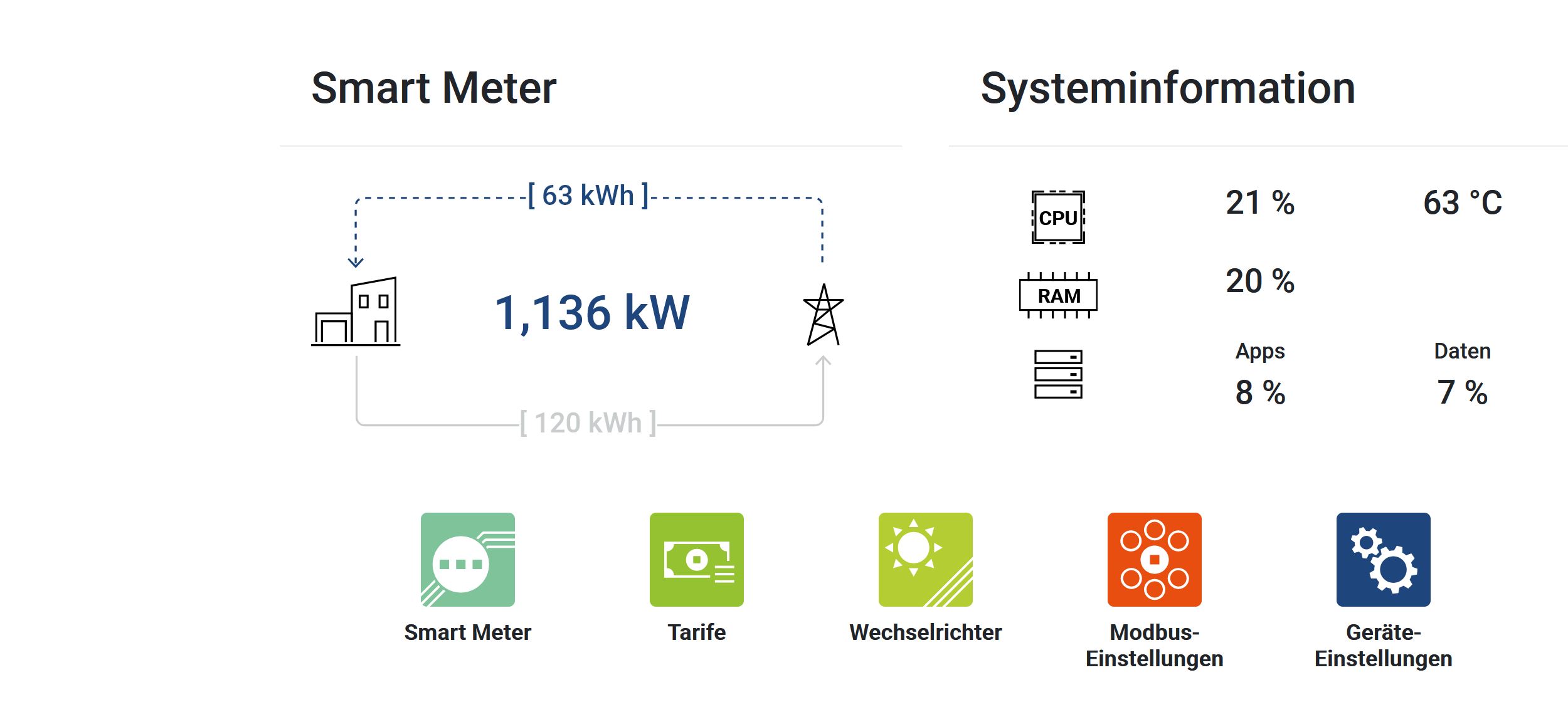

Was macht das KSEM?
Passt die IP-Adresse noch zu jener in openWB? Schau mal in den Router, ob sich etwas geändert hat und im KSEM ins Dashboard und vergleiche mal die Daten.
Ist dort alles greifbar und i.O.?

die IP-Adressen passen. Das KSEM - Dashboard hänge ich an
Re: Anfänger braucht Hilfe
Diese Leistung sollte auch in openWB im Graph sowie Status angezeigt werden!
Das heisst, die Konfig. (scheinbar im KSEM) passt noch nicht, da Du ja ins Dashboard schauen kannst.
●Modbus RCU ist auf "B" konfiguriert?
●Modbus TCP ist an?

puh... ich sag mal bei mir sieht es so aus... :mrgreen:

So jetzt passt es m. E.. Besten Dank für Deine Unterstützung HSC. Das hätte ich alleine nicht hingekriegt!
