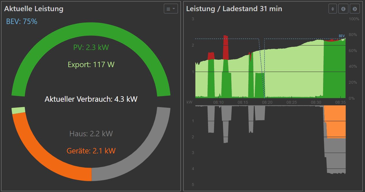

ich hoffe, ich bin hier in dem richtigen Thread - falls nicht, bitte Bescheid sagen.
Mir sind 2 kleinere Bugs im colors-Theme in Verbindung mit den aktuellen Nightlys (246 und 247) aufgefallen:
1) Im colors-Theme (und auch bei gauges) wird die Laufzeit von Smart Home 2.0-Devices in der zweiten Hälfte jeder Stunde (also z. B. ab 1:30 bis 1:59) falsch angezeigt, und zwar eine Stunde zu hoch (z. B. 2:30 statt 1:30 --> Springt dann irgendwann von 1h 60 min auf 1h 0 min, und ab 1h 30 min wiederholt sich das Spiel). Scheint ein Darstellungsbug zu sein, da es in den anderen Themes (dark, evendarker, standard) nicht vorkommt. Reload des Themes und Löschen von Browser-Cookies etc. hilft nicht, tritt sowohl aufm Desktop als auch aufm Smartphone auf. Der Bug taucht auf in Verbindung mit der Anlauferkennung, ob auch ohne Anlauferkennung habe ich nicht getestet.
2) Die aktuelle NIghtly (247) bietet die Funktion, den Verbrauch von Smart Home 2.0-Devices in den Hausverbrauch einzurechnen. Das verzerrt allerdings die Momentanverbrauchsanzeige im Colors-Theme (aktueller Verbrauch doppelt so hoch wie PV-Ertrag bei gleichzeitig angezeigtem PV-Überschuss, siehe Anhang).
Vielleicht mag sich jemand das mal kurz anschauen?
Vielen Dank und viele Grüße,
Tom
Tom

Punkt (1) wurde freundlicherweise schon gefixt (danke, fawick!).
Punkt (2) lässt sich leider derzeit im Theme alleine nicht lösen. Das Theme bekommt von der openWB die aktuellen Verbrauchswerte für Haus und Devices, aber nicht die Information, für welche Devices die Option "addiere Device-Verbrauch zum Hausverbrauch" eingeschaltet ist. Das Theme kann daher nicht entscheiden, welche Werte wieder abgezogen werden müssen.
Frage an die openWB-Entwickler: Ist es möglich, per MQTT die Information zu schicken, welche Devices im Hausverbrauch enthalten sind?
Danke,
Claus
Danke,

Es macht doch keinen Sinn, das im Frontend zu berechnen. Dann muss jedes Theme angepasst werden. Dann besser die Berechnung des Hausverbrauchs im Backend entsprechend anpassen.electron hat geschrieben: So Aug 15, 2021 8:39 am Frage an die openWB-Entwickler: Ist es möglich, per MQTT die Information zu schicken, welche Devices im Hausverbrauch enthalten sind?

Der Hausverbrauch wird ja im Backend korrekt berechnet. Das colors-Theme zeigt aber auch den Gesamtverbrauch (Haus + Laden + Verbraucher). Der kommt derzeit nicht von Backend. Und beim selbst berechnen werden SmartHome-Devices doppelt gezählt, wenn sie zum Hausverbrauch gerechnet werden.
D.h. wenn das Backend den Gesamtverbrauch liefern würde, wäre das auch ok. Unschön ist dann allerdings immer noch, dass die Längen der Kreissegmente nicht korrekt sind. (Man sieht das oben im Screenshot von Tom, die Segmente für Hausverbauch und Geräte sind fast gleich lang, obwohl der eigentliche Hausverbrauch nur 0.1 kW ist.Die Geräte werden hier halt auch wieder zweimal angezeigt.
