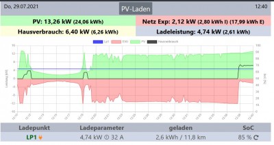

Die openWB zeigt ab irgendeinem Zeitpunkt unplausibele Daten an (BEV-Ladung als flatline, Hausverbrauch Null, stecke ich den I3 an erhöht sich der Hausverbrauch etc.
Frisches Beispiel anbei.
Vor 12:38 war kein BEV angeschlossen, dann habe ich den I3 angeschlossen und schon geht der Hausverbrauch hoch.
Beim Smart habe ich übrigens noch keine solchen Merkwürdigkeiten verfolgen können.
Kann das mit der 1p/3p-Umschaltung des I3 zusammenhängen?
So, wie es jetzt ist, sieht in der Grafik zwar alles schön aus, ist aber nicht nutzbar.

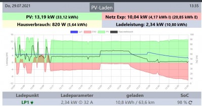

Ich glaube aber eher an eine falsche Berechnung in der openWB. Z.B. folgt ja auch der mit schwarzem Graphen angezeigte Hausverbrauch der PV-Leistung - das kann mein Haus aber noch nicht ;)
(Siehe screenshot 13:06-13:09 Uhr).

Als der I3 an SoC max ankam (nach 12:24) ging die Ladeleistung (angezeigt innerhalb des Hausverbrauchs) herunter. Um 12:17 passiert dann "irgendetwas" mit der blau angezeigten (=theoretisch richtigen) Ladeleistung und der Graph wird lebendig. Vielleicht war das genau ein Herunterschalten von 3P auf 1P?

In beiden Graphen kann ich kein Umschalten erkennen. Es wird jeweils 1p (1 im runden Kreis) mit 32 A Vorgabe angezeigt. Schaltvorgänge müsstest Du durch Unterbrechung erkennen können. Ich sehe keine.
Ich glaube aber eher an eine falsche Berechnung in der openWB. Z.B. folgt ja auch der Hausverbrauch der PV-Leistung - das kann mein Haus aber noch nicht
Was kann das Haus noch nicht? Du hast doch ein KSEM vor dem Piko?
