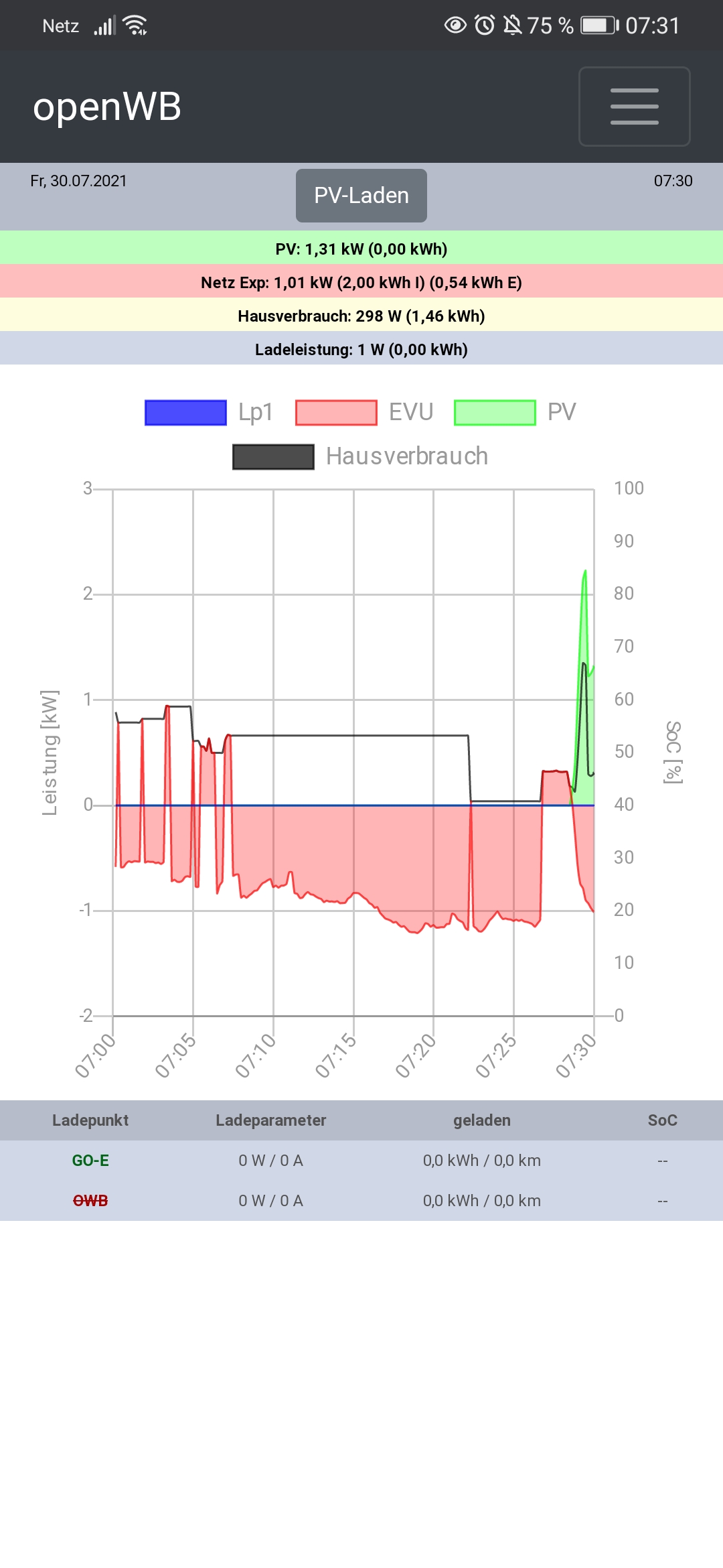

Hallo HSC,
Danke dir vielmals, habe Piko alt ausgewählt, Passwort und ip eingetragen und jetzt wird die PV Leistung angezeigt.
Ist es richtig, dass Netz Exp ins negative geht?
Ich erzeuge aktuell ja mehr als ich verbrauche.

Re: Kostal Piko 20 + Ksem + owb series 2+, blutiger Laie ist überfordert
Richtig, Export negativ/ Import dann positiv.
