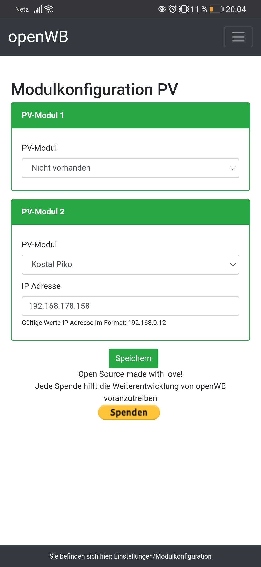

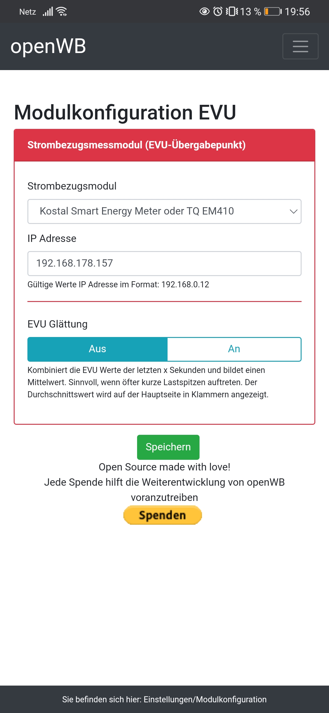

Das KSEM kannst Du unter EVU direkt auswählen.
Der Piko MP ist im PV- Modul nur unter PV2 auswählbar.
Bei beiden jeweils die IP eintragen und "speichern".
Es sollten Daten abgerufen werden.....
Re: Kostal Piko 20 + Ksem + owb series 2+, blutiger Laie ist überfordert
Ansonsten kannst Du den Piko in PV1 unter Piko oder Piko alt probieren ....

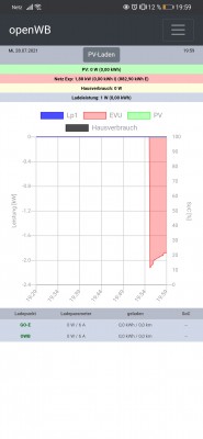

Jetzt wird zumindest bei Netz Exp. etwas angezeigt. Das entspricht dem aktuell eingespeisten Wert.
Sollte das schon alles gewesen sein?
Habe einen Piko 20 (ohne MP). falls das wichtig ist.
Anbei Screenshots

Ob Piko oder Piko alt musst Du probieren, geht auch unter PV1.

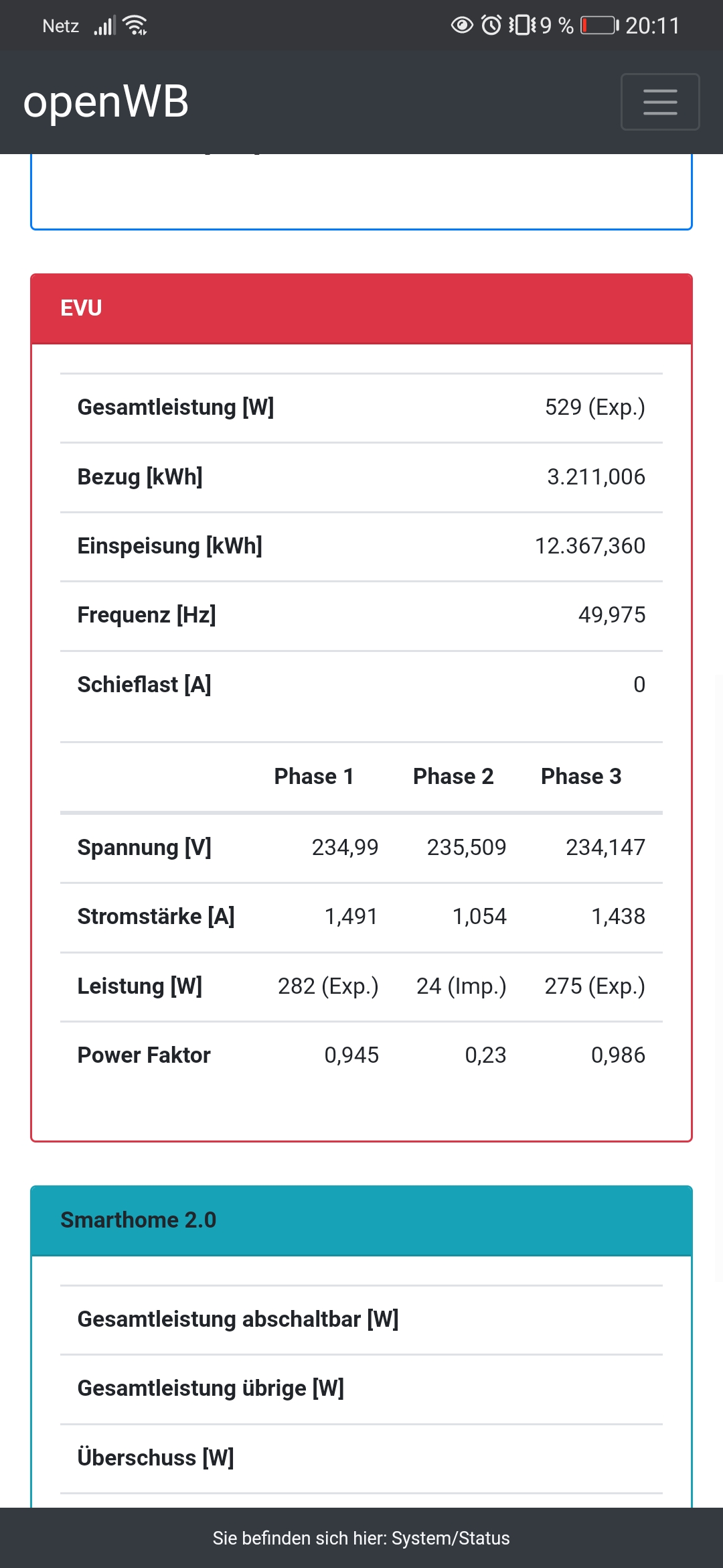

Stell mal bitte noch den Screen vom Status/EVU ein.

Hier Status EVU
Das sieht gut aus. Der 1. Schritt ist gemacht!
Wenn es dunkel wird, sollte die Leistung auf Import wechseln....

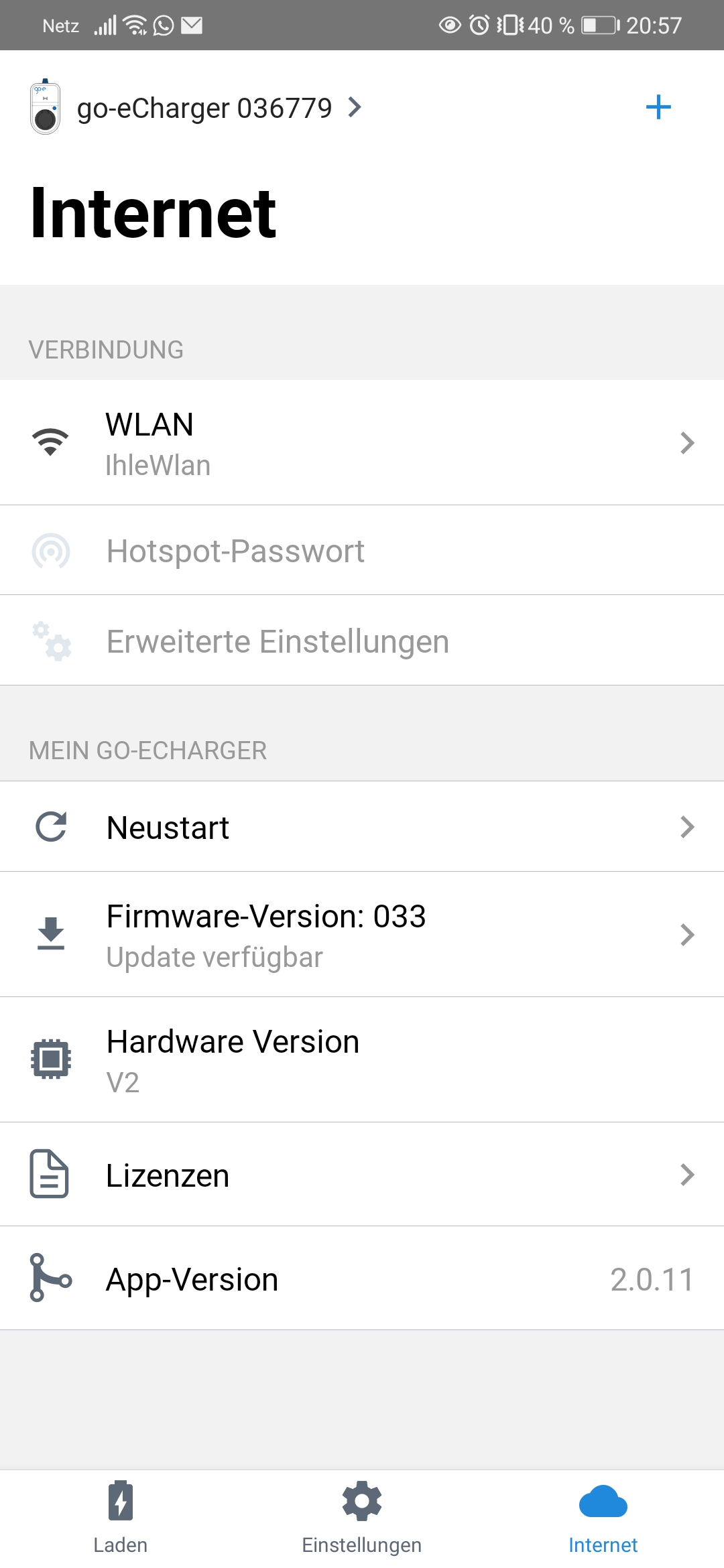

Mal zwischendurch gefragt: Welcher go-e ist es? Mit SW 0.40 oder 0.50?

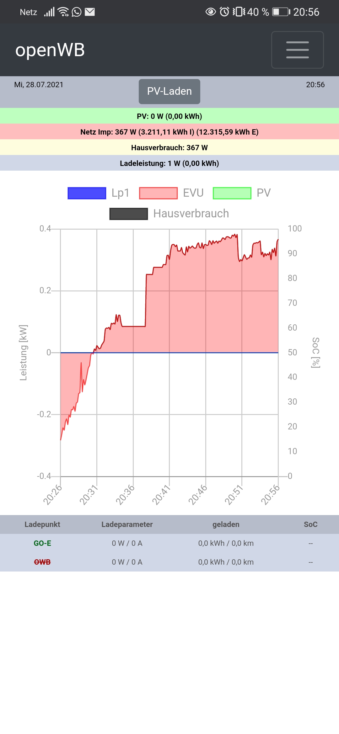

Jetzt zeigt die owb einen Hausverbrauch an, siehe Screenshot

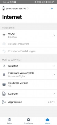

Bzgl go E finde ich nur das im Screenshot raus.

Beim go-e bitte später ein update auf 0.40 machen...
