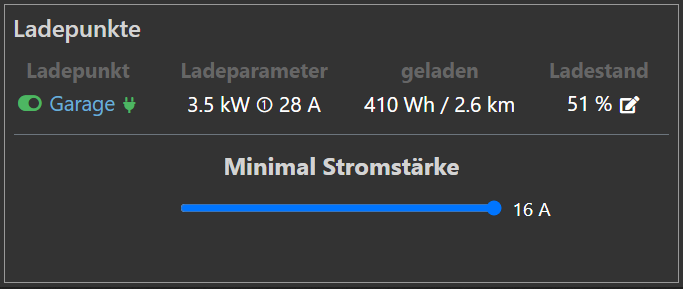

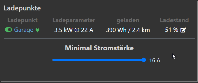

Ich steige hier mal mit ein, da ich jetzt mit einem Leihwagen (MiniCooper SE) das erste mal überhaupt an der WB lade.
Ich habe 9,9 kwp PV und einen Speicher. Eingestellt ist derzeit Min+PV. Ich dachte das in der Konstalltion (Speicher + PV) die Ladung auf jeden Fall auf 3-Phasen hoch geht. Wie man an den Screenshots sehen kann, bleibt es aber bei 1-Phasiger Ladung mit hohem Strom.
Die nächste Frage ist, wie kann ich PV und Netzbezug erzwingen? Einen Speicher wieder leer zu ziehen ist ja aufgrund der doppelten Wandlungsverluste eigentlich Kontraproduktiv. Dann lieber PV + Netzbezug. Wo kann man das einstellen, bzw. geht das überhaupt?
Gibt es irgendwo für openWB eine Einstellungsempfehlung für PV Überschussladen bei Anlagen mit Speicher?
EDIT: Ich habe gerade auf Sofortladen umgestellt und trotzdem wird weiterhin aus dem Speicher gezogen. Kann man das nicht unterbinden. Das macht in meinen Augen ja gar keinen Sinn.

Min = 16A??? Ich dachte, dass jedes EV mit normalem OBC (außer die ohne OBC=> Zoe, Twingo) dort 6A braucht. Es ist der Startwert.
Zu Speichern musst Du mal die SuFu nutzen. Wurde schon x-mal besprochen.
Des Weiteren fehlen Deine Infodaten.
