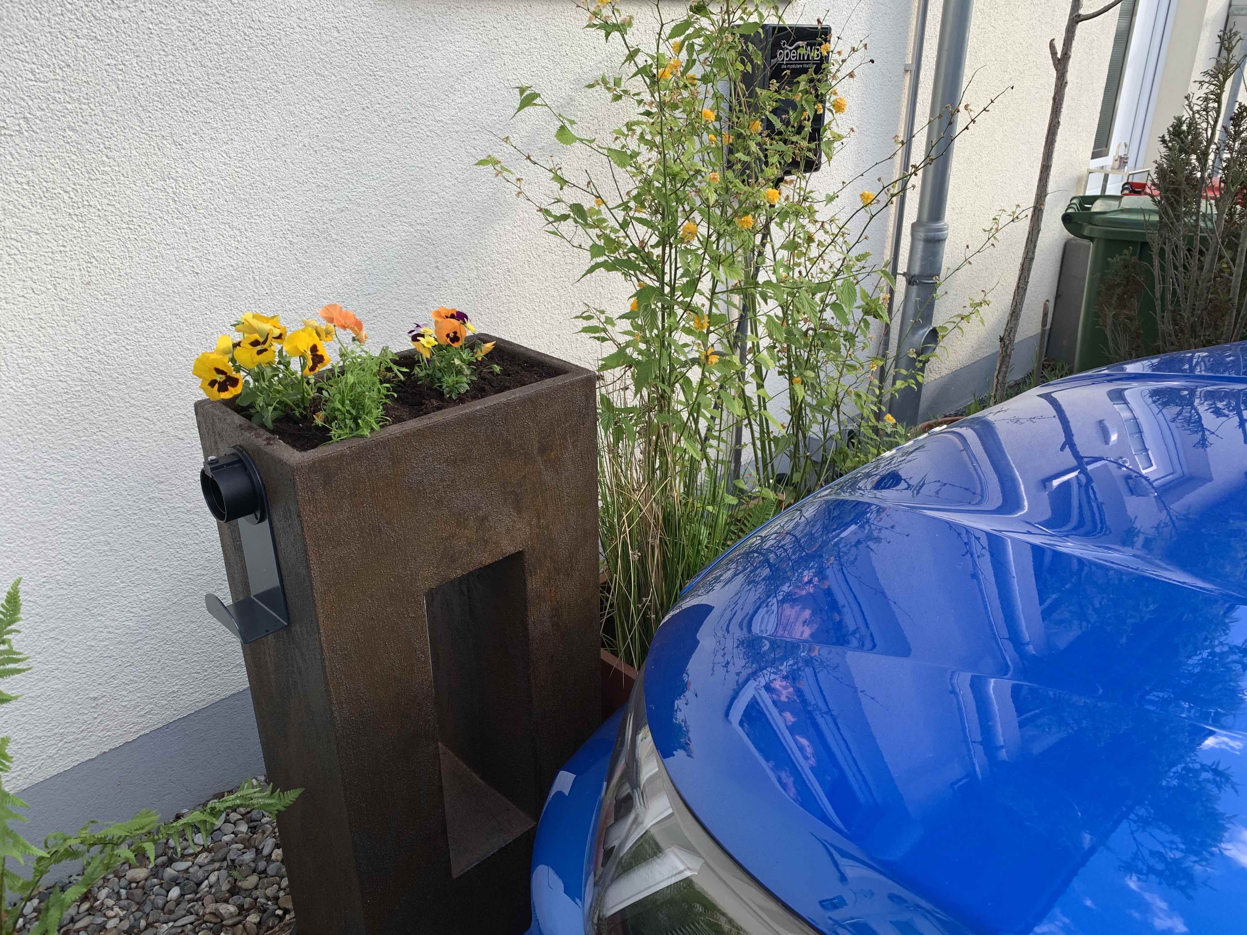

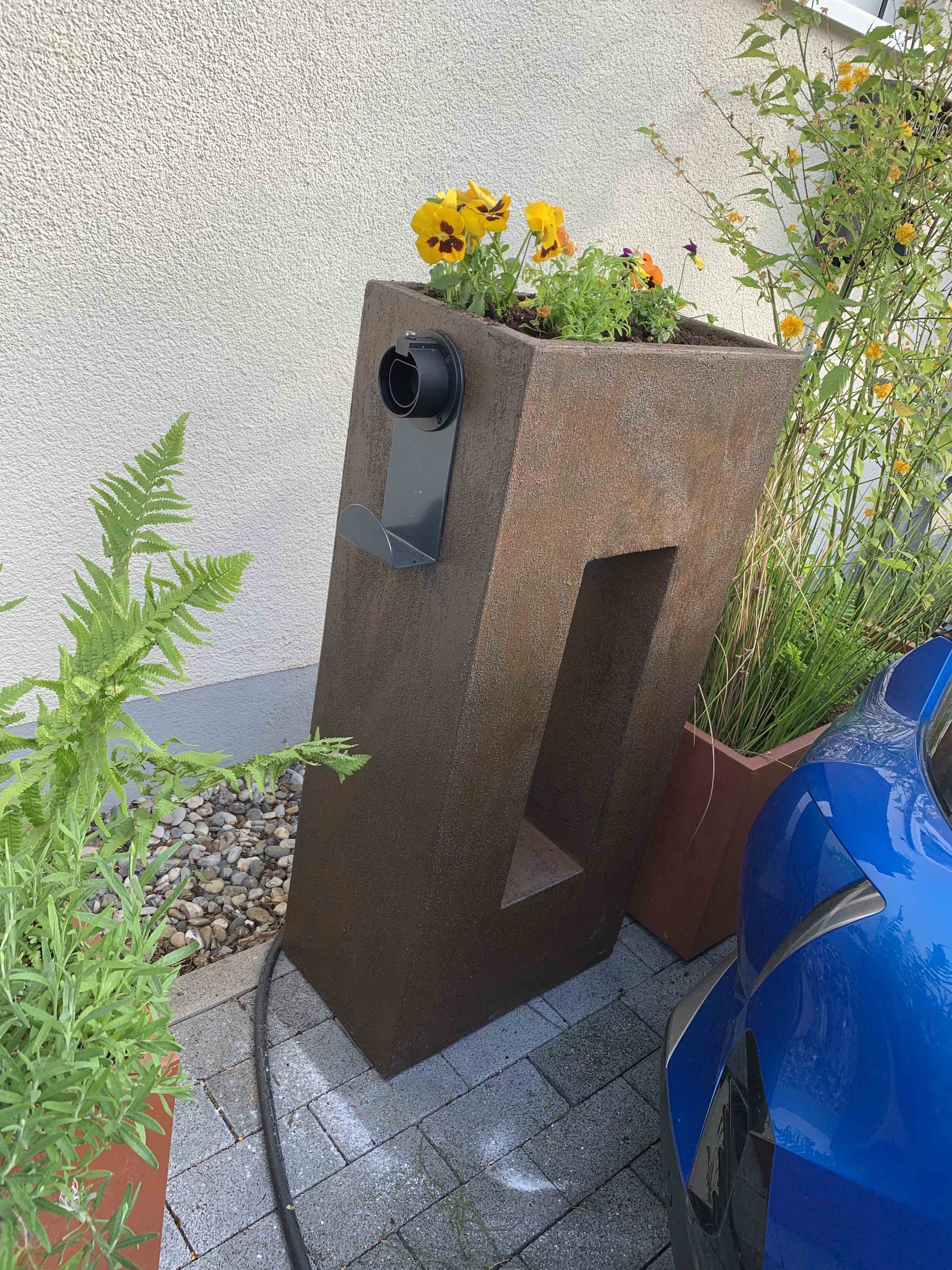

Beitrag von holgerwolf »

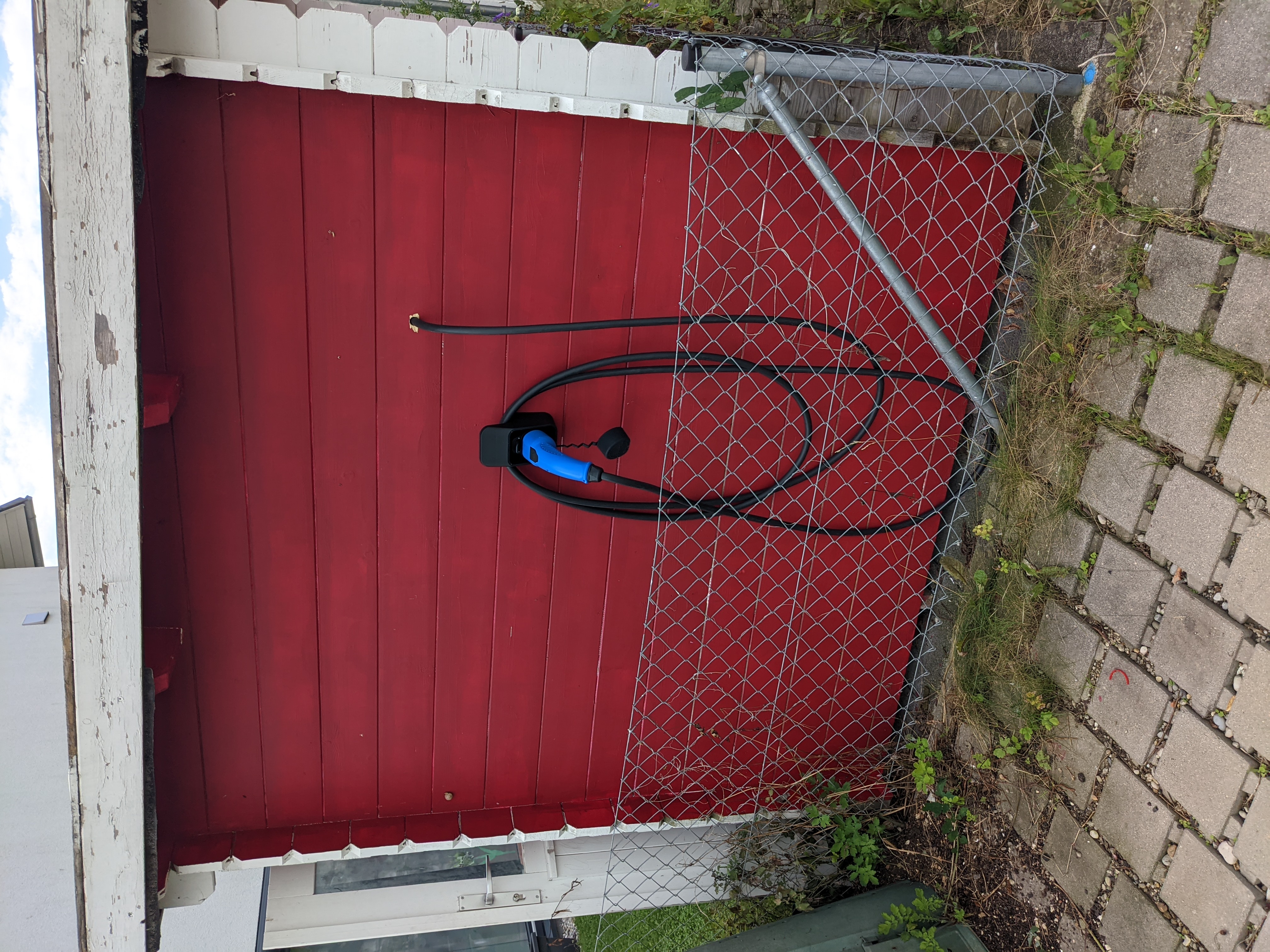

Da ich nicht so recht wusste, wohin mit dem Kabelhalter, hier jetzt die "haus-externe" Lösung. So kann ich später bei nem "rechts-lader" auch mal schnell die Seite wechseln ohne wieder durch die Dämmung vom Haus zu müssen. An die Wallbox gehe ich sowieso fast nie.
Der Kübel ist aus diesem Beton-Plastik Gemisch und deshalb auch recht schwer.

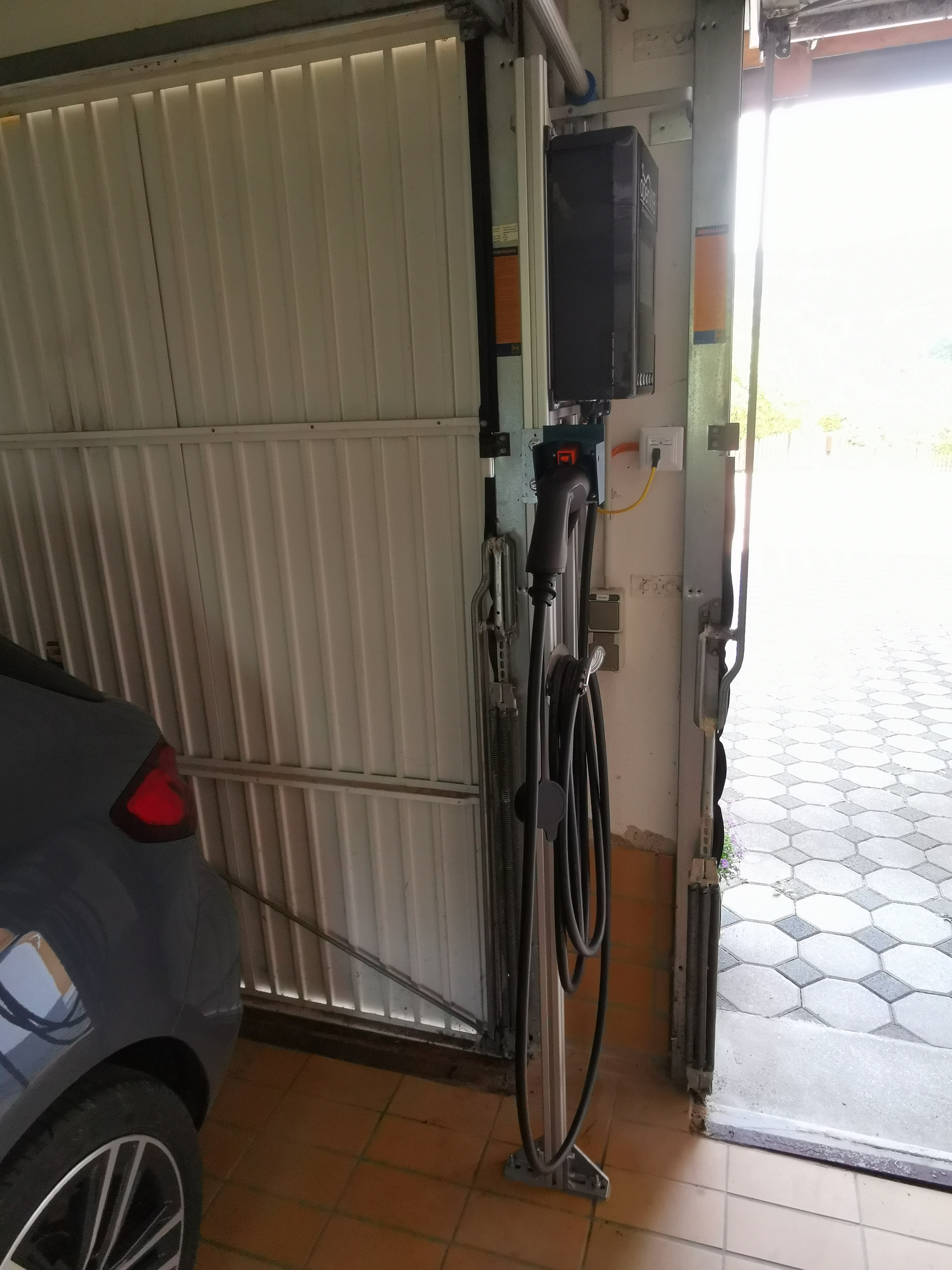

Beitrag von Schlecht02 »

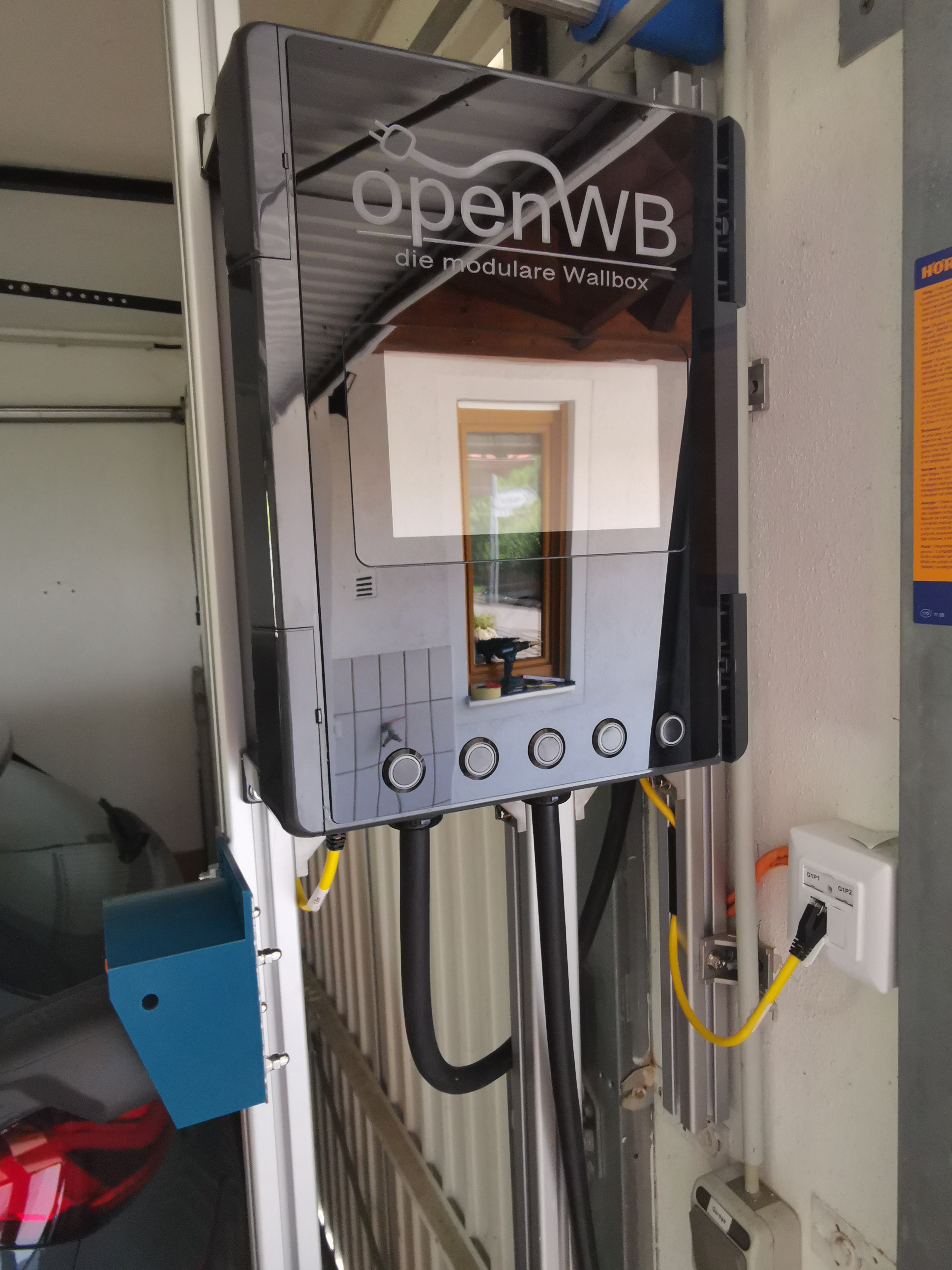

Hier meine Lösung zwischen 2 Garagentore an der Mittelsäule. Für das Netzwerkkabel habe ich mir eine Netzwerkbuchse eingebaut. Die Taster sind ebenfalls nachgerüstet.

was sind das für Taster :?:
Becker hat geschrieben: Mi Jul 28, 2021 5:38 am was sind das für Taster :?:
Die Taster sind zum Umschalten der Lademodi (Stop, Standby, Sifortladen, min+PV, PV) ohne das Display zu benutzen. Dafür wird aber die AddOn Platine benötigt.

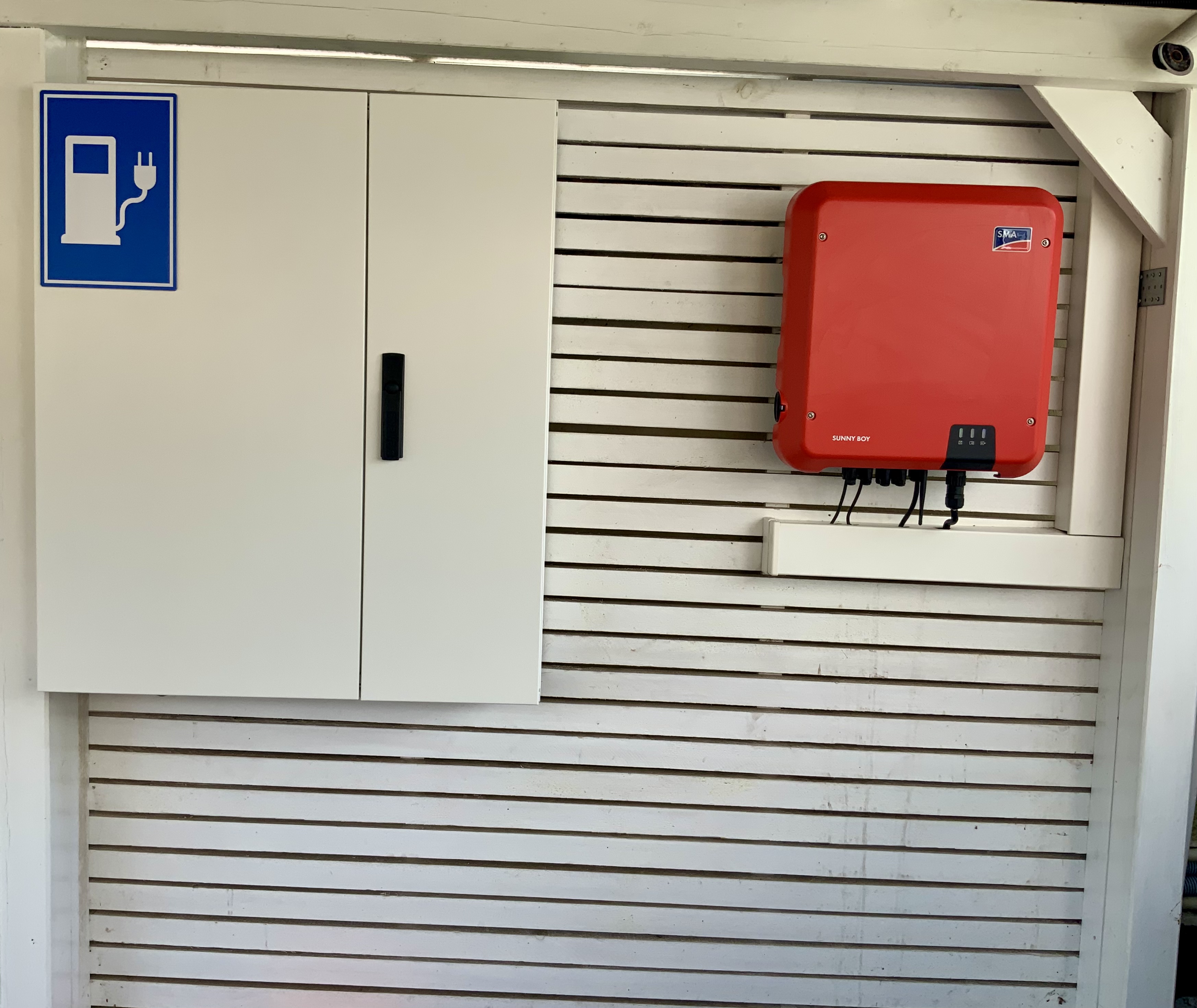

Beitrag von bmw330e »

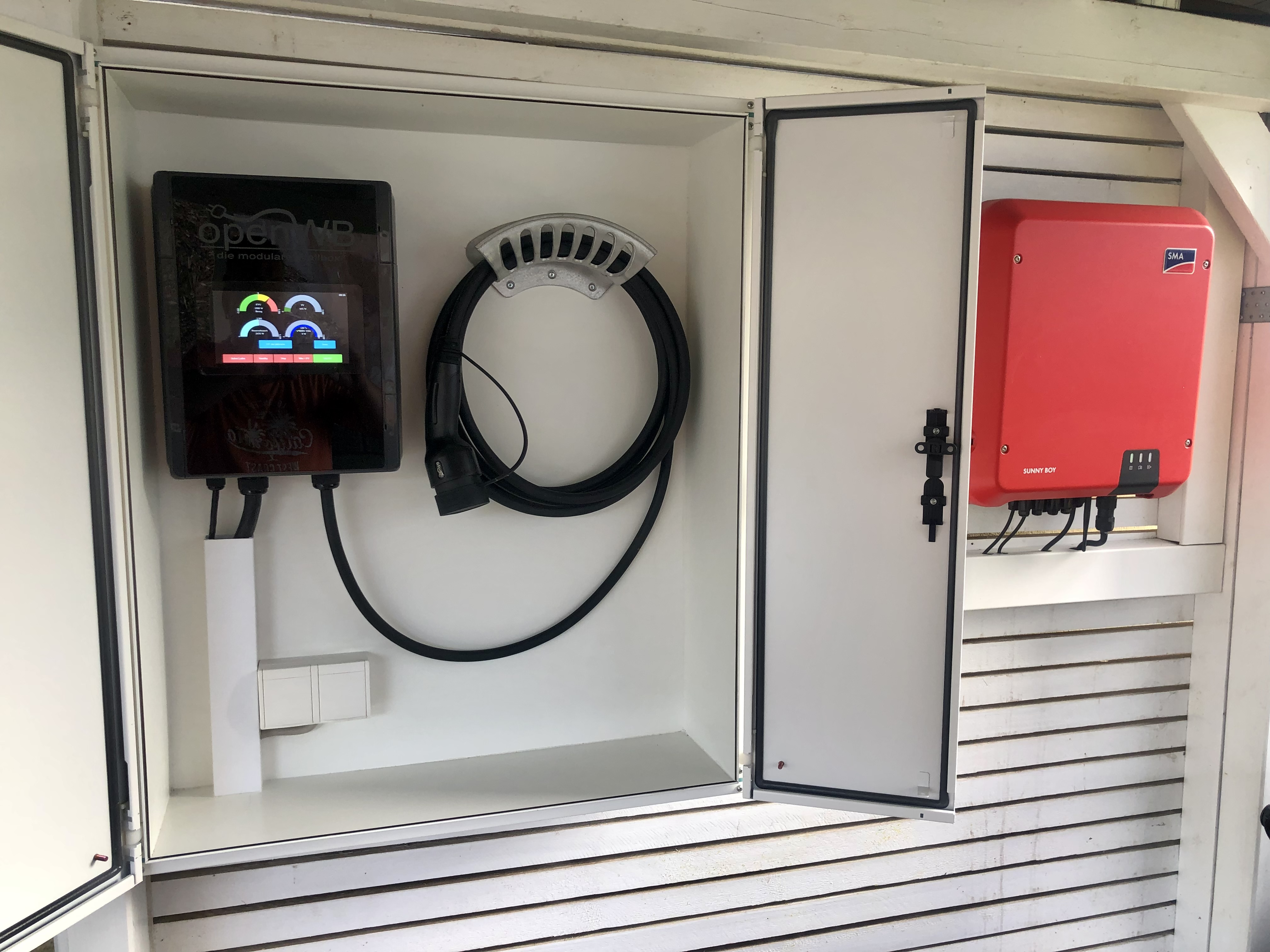

Meine Installation im Carport und die openWB im Schaltschrank eingebaut.
Schlecht02
Beiträge: 7
Registriert: So Apr 11, 2021 2:27 pm
Re: OpenWB Foto-Thread
Freddi69 hat geschrieben: Do Jul 29, 2021 12:51 pm
Milon hat geschrieben: Di Apr 06, 2021 3:16 pm Hallo,
hier ist nun auch meine Version.
Den Type 2 Stecker habe ich quer zu Halterung angebracht, damit er nicht im Weg steht.
Ansonsten ist die Halterung für die Kabellänge (9m) zu knapp.
Vielleicht hilt es dem Einen oder dem Anderen.
Gibt es die Halterung mit abgewinkelter Aufnahme zu kaufen oder hast du die irgendwie selbst gebaut?
Den Halter für den Stecker habe ich mir von einen Arbeitskollegen mit dem 3D-Drucker machen lassen, ansonsten ist alles mit Blechen und Nutensteinen am Boschprofil befestigt. Für das Boschprofil habe ich mich entschieden weil da alles ohne großen Aufwand zu befestigen ist und auch wieder verschoben werden kann.

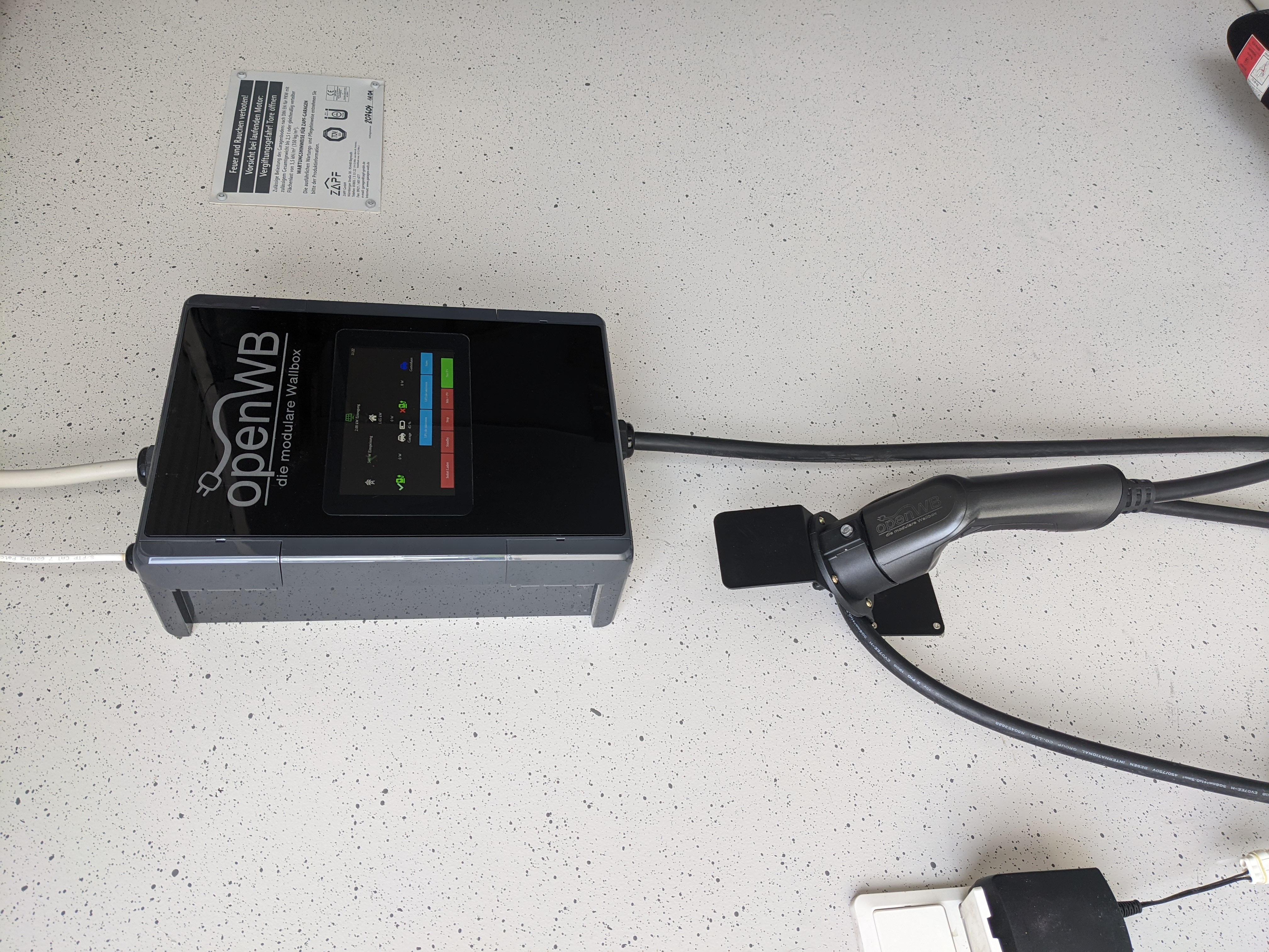

So, nachdem die zweite Box hängt und der Elektriker auch da war kann ich auch meine Installation teilen. Im Grunde eher unspektakulär im Vergleich zu dem was man anderer hier geschafft hat. Aber laden tut's :D
Master Box in der Garage an einer kleinen Unterverteilung (nicht auf dem Bild), hier hängt auch ein kleiner 5Port Switch um beide zu versorgen.
zweiter Ladepunkt im Gartenhaus:
Und das Ladekabel selber:
(Warum die Bilder hier um 90° gedreht sind weiß ich leider nicht.)

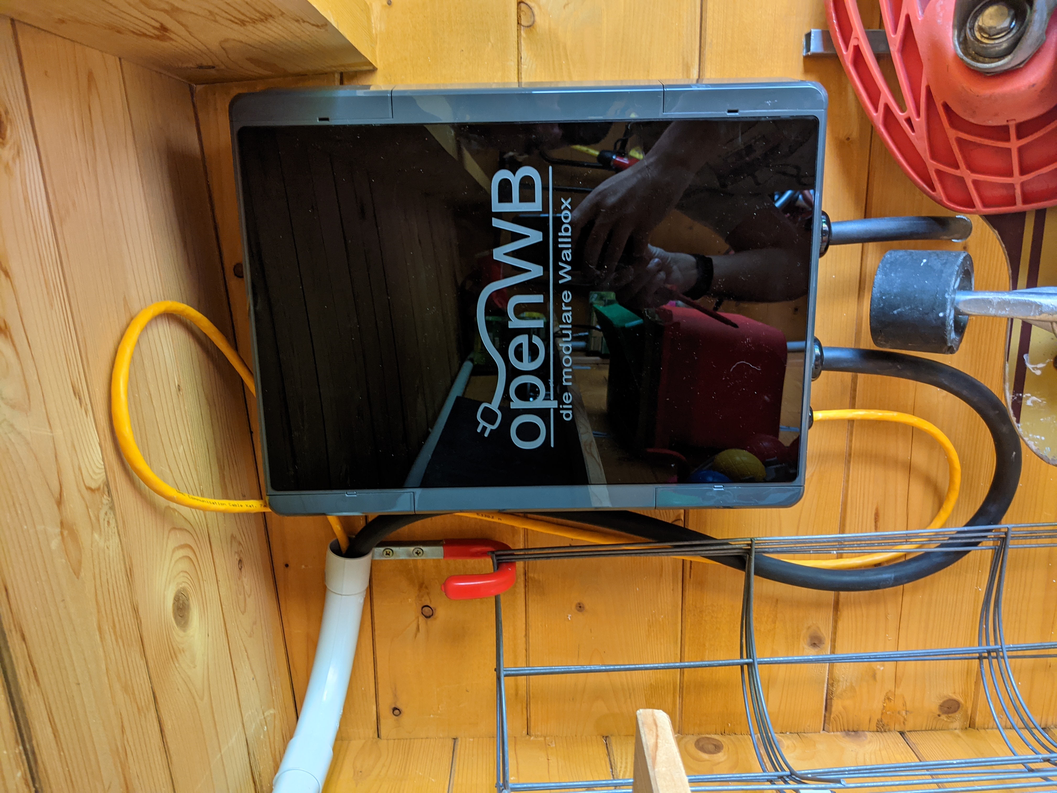

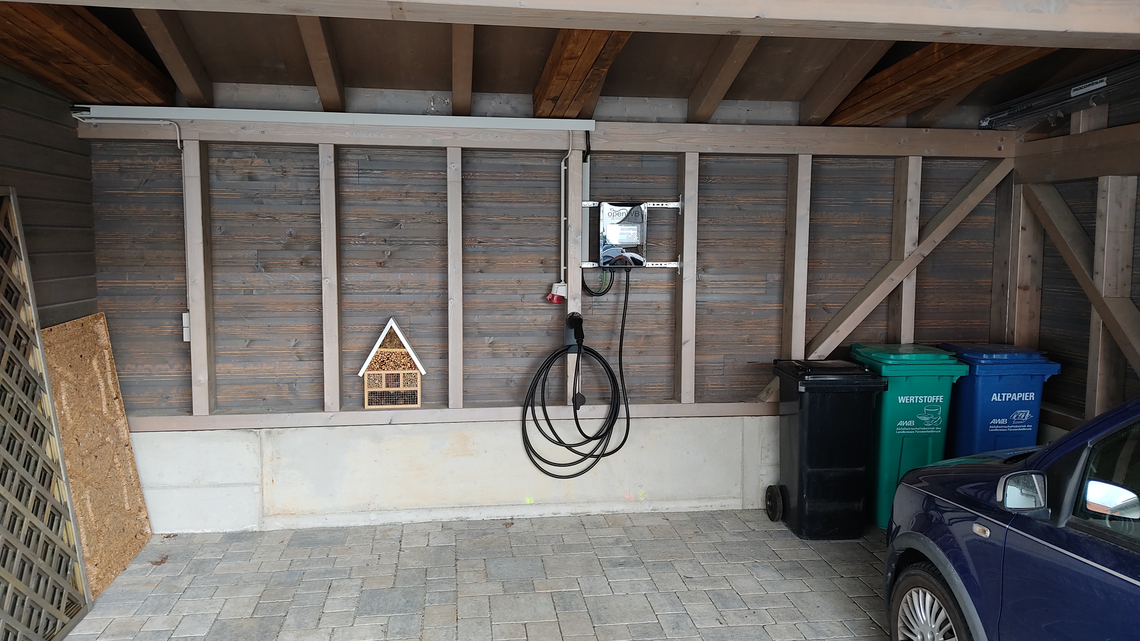

Sonnentanker
Beiträge: 112
Registriert: So Dez 06, 2020 7:02 pm
Wohnort: Bayern
Has thanked: 29 times
Been thanked: 12 times
Beitrag von Sonnentanker »
Da unser Carport nur mit 22mm Brettern beplankt ist und ich da die OpenWB nicht direkt dran befestigen wollte, habe ich Montageschienen zwischen die Holzständer gebaut und an denen ist die Wallbox montiert. Der Lochabstand des Gehäuses hat perfekt zu den Schienen gepasst.
Das Ladekabel ist so lang, dass beide Autos geladen werden können, egal wo deren Ladeanschluss ist und sogar Gäste, die vor dem Carport parken, können noch laden.
