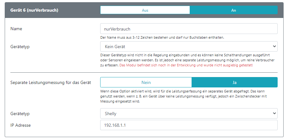

Du kannst im Smarthome 2.0 einen reinen Verbraucher definieren. D.h. openWB misst nur und schaltet nicht:

Vom Smarthomehandler wird jedes Device einzeln gemessen, und die Aufteilung der Leistungsaufnahme auf PV, Bezug und Speicher automatisch gerechnet. Diese wird dann im Monats / Jahrselog angezeigt.
