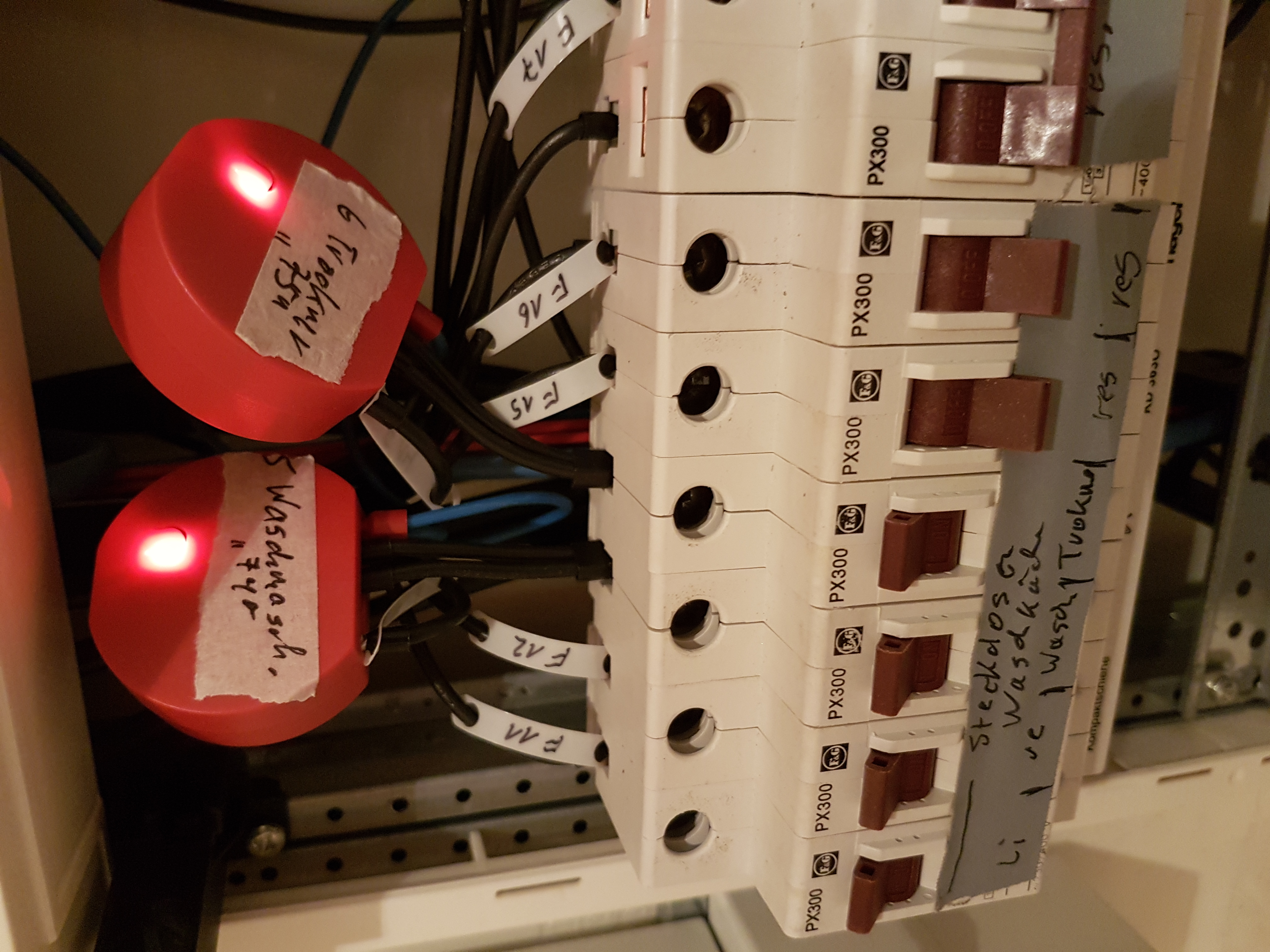

Ich würde für openWB Shelly's verwenden, da sie sehr einfach einzubinden und preiswert sind. Entweder 2x 1pm (bis 16 A) als 2 sep. Verbraucher oder 1x 3em (inkl. Wandler) als einen zusammengefassten Verbraucher. Wobei die 1pm den Vorteil bieten, dass Du sie einzeln dann auch PV- gesteuert schalten könntest. Sie lassen sich direkt auf der Vorsicherung installieren. Die Messungenauigkeit ist vernachlässigbar, da auch Dein WR und Smartmeter i.d.R. keine geeichten Messungen liefern.

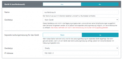

Du kannst im Smarthome 2.0 einen reinen Verbraucher definieren. D.h. openWB misst nur und schaltet nicht:

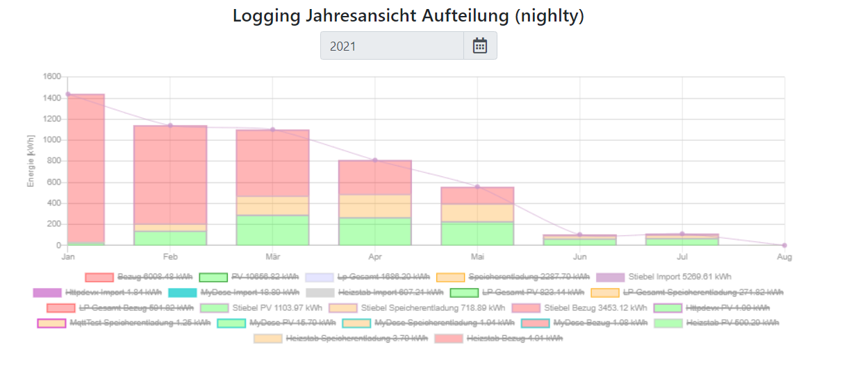

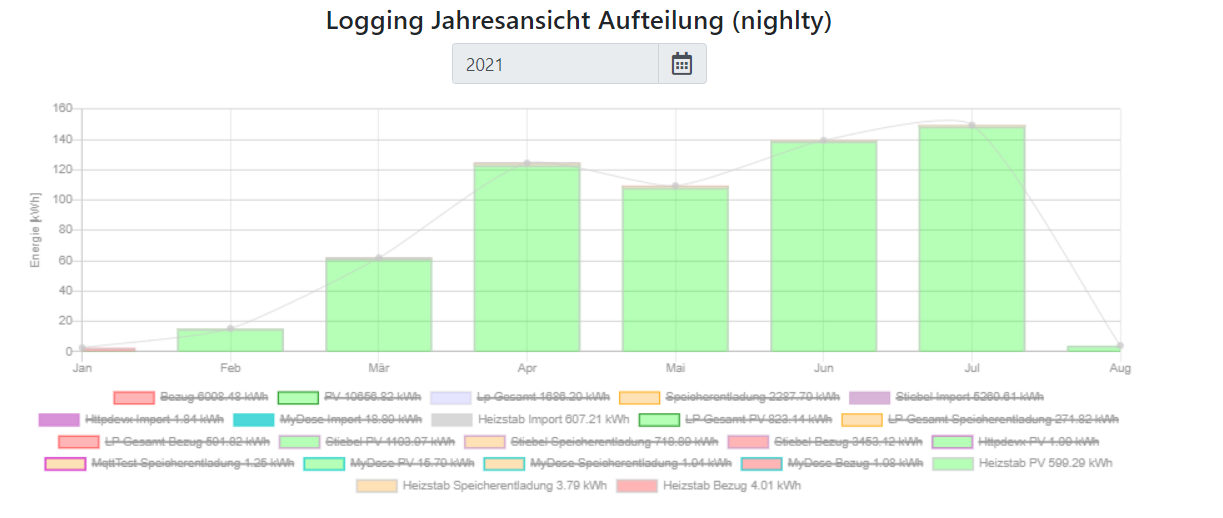

Vom Smarthomehandler wird jedes Device einzeln gemessen, und die Aufteilung der Leistungsaufnahme auf PV, Bezug und Speicher automatisch gerechnet. Diese wird dann im Monats / Jahrselog angezeigt.
Ich selber setzte einen shelly 1pm für den zusätzliche Heizstab im Warmwasserboiler ein.
Sonst meine WP wird mit einem SDM630 gemessen. Die macht Warmwasser und Heizung
Hier mal die Aufteilung für das aktuelle Jahr
WP Heizstab (der wird nur angesteuert wenn der Hausspeicher voll ist und eingespiesen wird) Gruss Oliver
