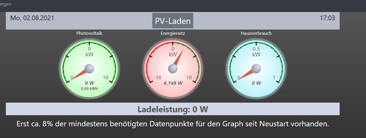

ich denke das ist kein Problem mit Websockets, denn:
Die Grafik und auch der Graph wird die ersten Sekunden angezeigt (zwar mit keinen korrekten Daten, aber angezeigt wird er).
Ich habe eher den Eindruck dass ein File oder ähnliches "voll läuft" wenn der den Graphen neu erstellen möchte.
Ich denke ich baue mal eine komplett neue VM auf.
Mich wundert das gerade tatsächlich: Selbst wenn ich alles andere was so läuft (Docker-Container, FHEM VM usw.) beende, laufe ich in den Fehler.
Was mir auch noch auffällt:
Mosquitto sorgt für 99% Prozessorauslastung seit über 30 Minuten.
Da ist doch was faul, oder nicht?
