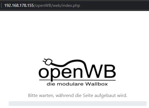

Moin,
meine openWB bleibt momentan beim Laden der Startseite hängen:
Ich sehe im Browser auch nach einem Neustart des Gerätes und dem Surfen im Inkognito-Modus dauerhaft die Startseite der openWB (Bitte warten, während die Seite aufgebaut wird.). Der Fortschrittsbalken steht auf 0 und ist quasi nicht vorhanden.
Ich habe das ganze mit mehreren Endgeräten versucht, gleiches Problem.
Hat jemand eine gute Idee?

Moin,
prüfe ich.
Was mir auffällt:
http://192.168.178.155/openWB/web/setti ... eminfo.php
--> Kann ich so aufrufen ohne Probleme
http://192.168.178.155/openWB/web/index.php
--> Läuft auf einen Poller und lädt die Startseite nicht

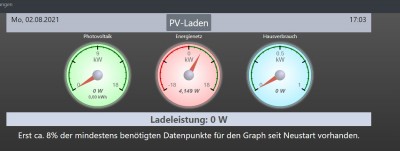

hm, ich habe mal einen TP-Link Omada Controller (Docker) deaktiviert, es könnte sein dass der ebenfalls 9001 nutzt - der lief die vergangenen Wochen aber auch immer parallel mit.
Ich führe nun mal das Update auf die neuste Version durch.
Die Grafik dort (drei in sich verdrehte Linien) werden dargestellt.
Schauen wir mal.
Schauen wir mal.

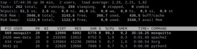

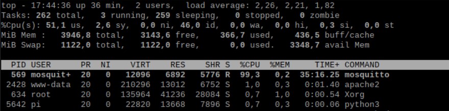

Was mir auch noch auffällt:
Mosquitto sorgt für 99% Prozessorauslastung seit über 30 Minuten.
Da ist doch was faul, oder nicht?
