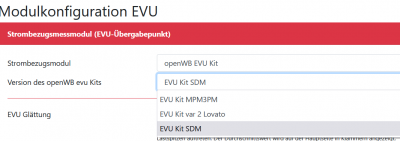

Das es der EVU Kit v2 mit SDM Zähler und Protoss PE 11 ist habe ich "EVU Kit SDM" eingesellt

Das originale EVU-Kit ist bereits für und von openWB vorkonfiguriert und muss nur im EVU- Modul ausgewählt werden! ...SDM 630 wäre dort i.O.
Die openWB erkennt es im Netzwerk (nicht sichtbar) und kann alle Daten auslesen.
