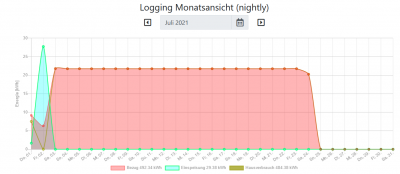

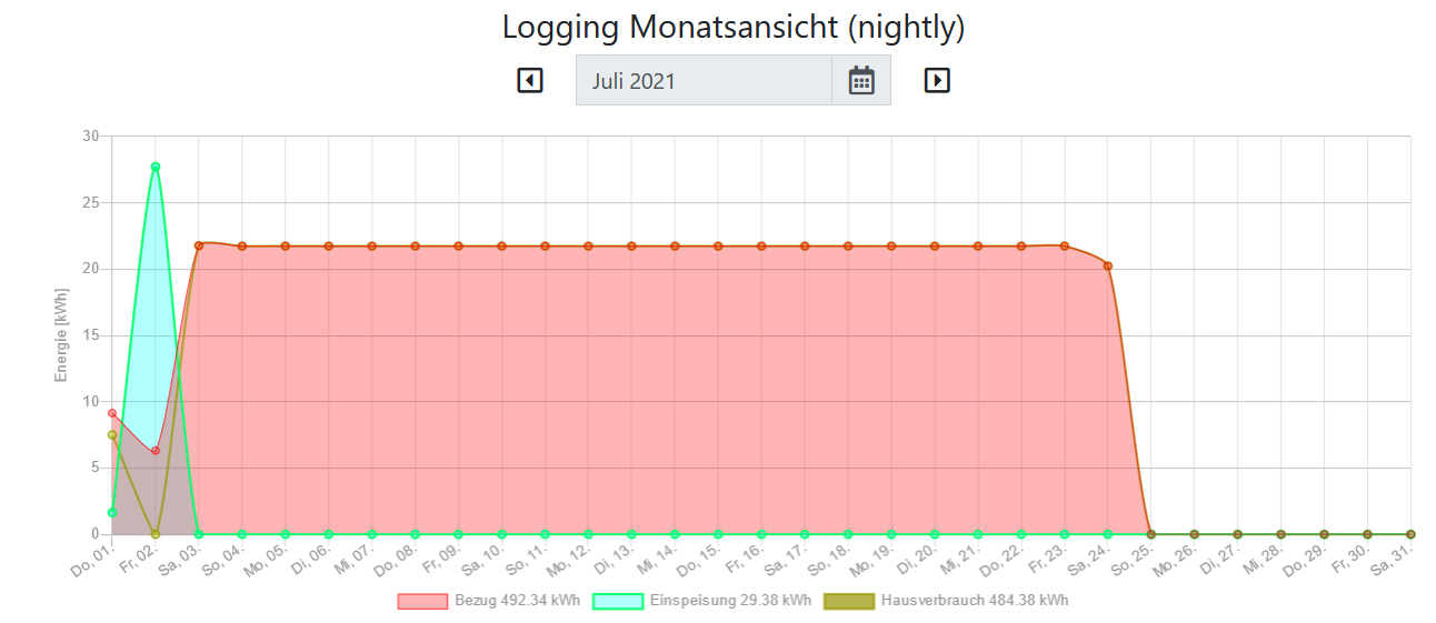

Der Monatsgraph hier ist mit unverständlich, meine PV Anlage hat im Juli, laut Solarlog, 793,49 kWh erzeugt, 620,05kWh eingespeist und das Haus hat 117,82kWh bezogen und 173,43kWh PV-Eigenverbrauch.
Das kann ich hier mit Log überhaupt nicht erkennen, da passt gar nix: Hat jemand eine Idee woran das liegen kann?

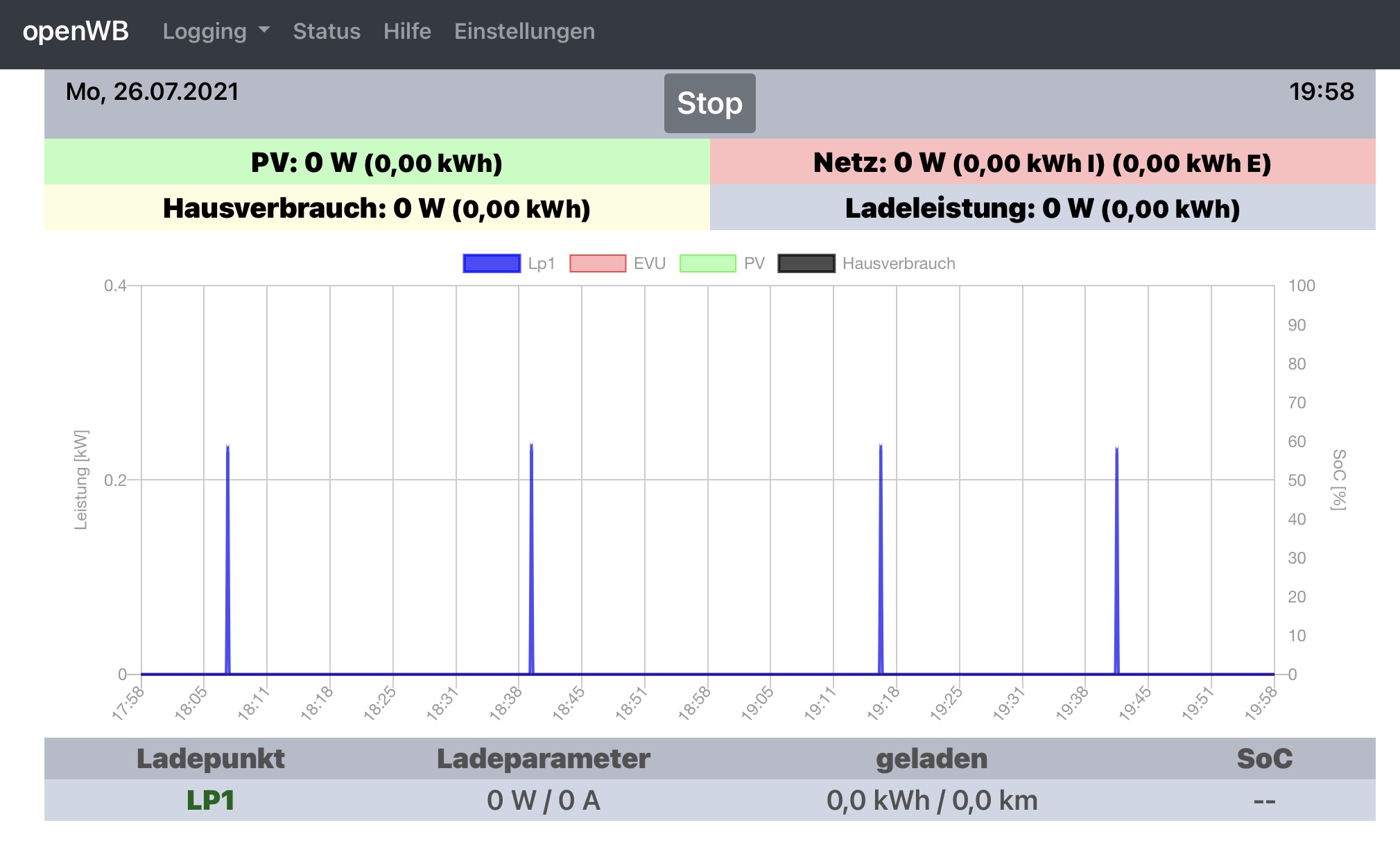

Wird auf dem Startbild die Pv Leistung korrekt angezeigt ?

Leider nicht Irgendwie hat der Elektriker da was falsch angeschlossen oder es ist was defekt. Werde ihn mal kontaktierenokaegi hat geschrieben: So Jul 25, 2021 11:32 am Wird auf dem Startbild die Pv Leistung korrekt angezeigt ?

Der Elektriker meine, das die pseudomäßig z.T. angezeigte Ladeleistung (anderer Thread) an Messtoleranz des EVU Kits läge-
