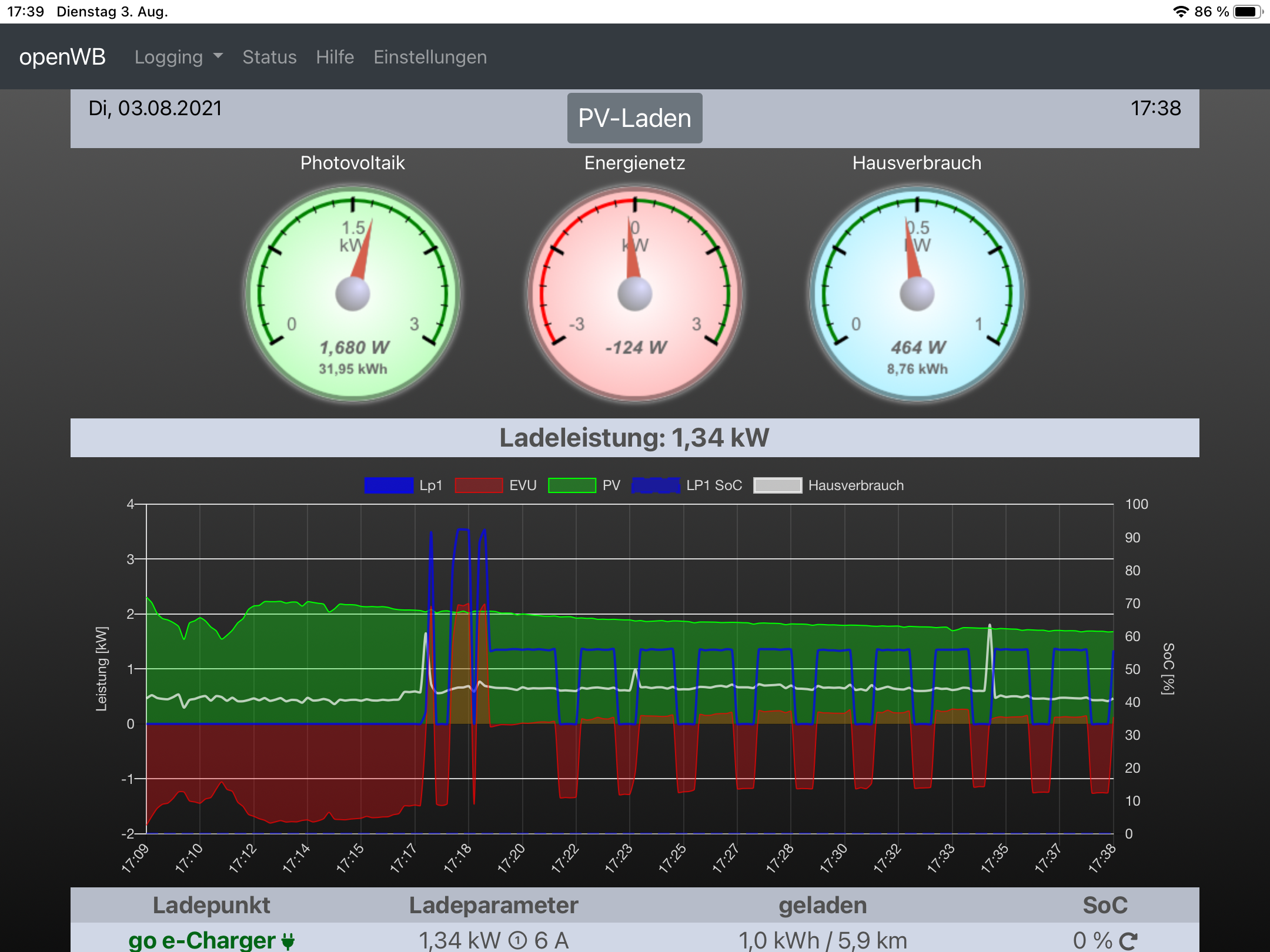

Hallo zusammen!
Warum taktet die Wallbox, ist hier was falsch eingestellt?
Danke & Gruß - Hubert

Re: Wallbox geht Intervallartig an und aus
Sorry
Komponenten:
SMA Tripower 9000TL-20
SMA Homemanager 2.0
Go-e Charger
VW Golf 8 GTE Hybrid
Hier die Einstellungen: Obwohl ich Überschussladen gewählt hab geht das Spiel auch noch weiter ohne Überschuss, dann nimmt er Netzstrom Danke & Gruß - Hubert

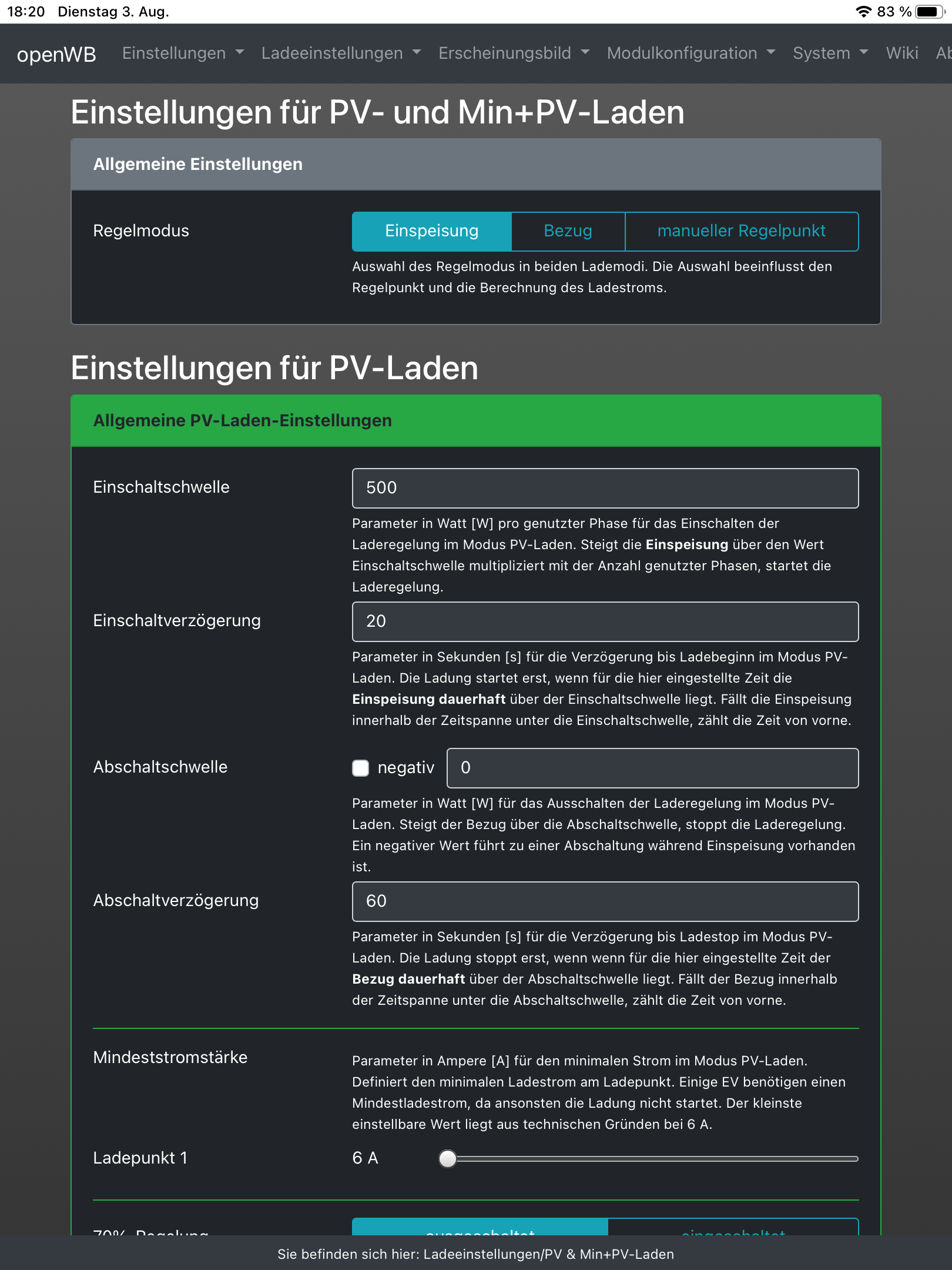

Bei 0 Watt Bezugs-Abschaltschwelle ist klar, dass er die Ladung abbricht.
Deine PV-Leistung reicht nicht aus, um vollständig die Ladung + Hausverbrauch zu decken (weiß + blau ist größer als grün).
=> Abschaltschwelle auf 500...800W anheben
Du solltest die Einschaltschwelle auf ca. min. 1400 W (6 A min. Ladestrom) stellen, damit er nicht laufend neu startet und nach eingestellter Verzögerung wieder abschaltet.
Bei ca. 600 W Hausverbrauch und ca. 1900 W PV würde er dann mit dem eingestellten Überschuss für 1p starten.
Ein Netzbezug wäre dann ausgeschlossen. Auschaltschwelle auf etwas mehr als 0W einstellen.
Ok, Danke!
Hab’s jetzt geändert, werd ich morgen dann testen.

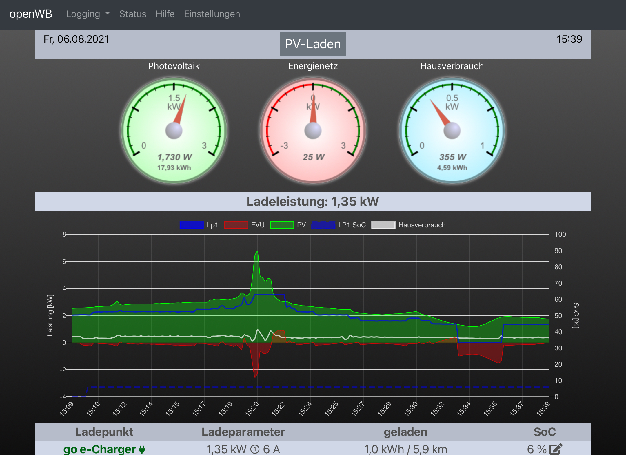

So, jetzt sind wieder vereinzelt Sonnenstrahlen da, jetzt konnte ich testen
Würd sagen läuft bei mir
