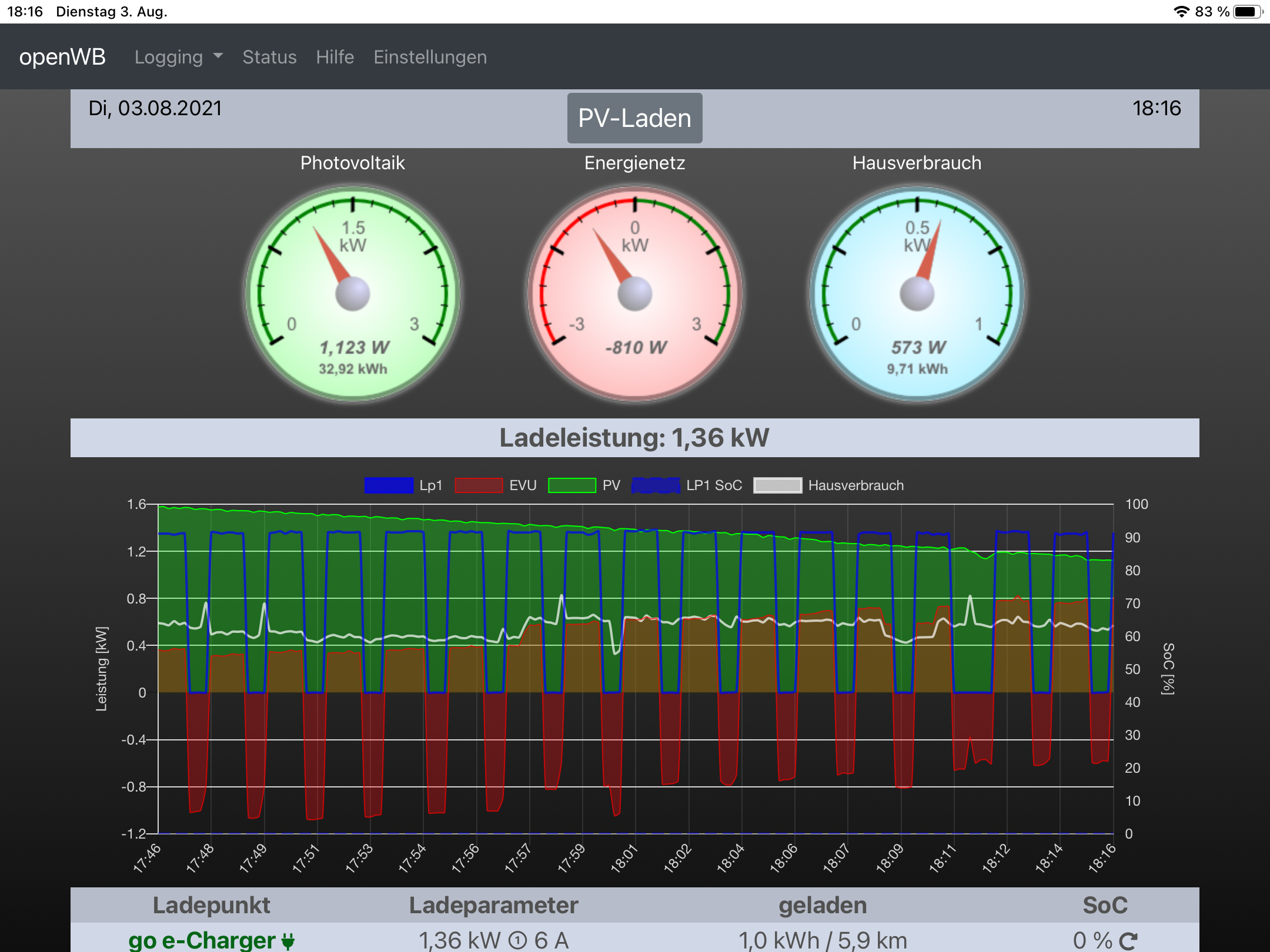

Hallo zusammen!
Warum taktet die Wallbox, ist hier was falsch eingestellt?

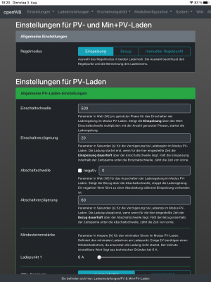

Hier die Einstellungen:
Obwohl ich Überschussladen gewählt hab geht das Spiel auch noch weiter ohne Überschuss, dann nimmt er Netzstrom

Bei 0 Watt Bezugs-Abschaltschwelle ist klar, dass er die Ladung abbricht.
Deine PV-Leistung reicht nicht aus, um vollständig die Ladung + Hausverbrauch zu decken (weiß + blau ist größer als grün).
=> Abschaltschwelle auf 500...800W anheben
Re: Wallbox geht Intervallartig an und aus
Du solltest die Einschaltschwelle auf ca. min. 1400 W (6 A min. Ladestrom) stellen, damit er nicht laufend neu startet und nach eingestellter Verzögerung wieder abschaltet.
Bei ca. 600 W Hausverbrauch und ca. 1900 W PV würde er dann mit dem eingestellten Überschuss für 1p starten.
Ein Netzbezug wäre dann ausgeschlossen. Auschaltschwelle auf etwas mehr als 0W einstellen.

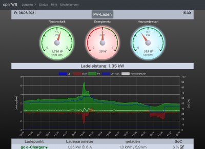

So, jetzt sind wieder vereinzelt Sonnenstrahlen da, jetzt konnte ich testen :D
Würd sagen läuft bei mir ;)
