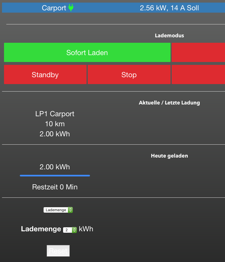

sollte bei Sofort Laden, nicht die eingestellte Lademenge die Ladung unterbrechen?
tut es aber nicht? :?:

ich habe jetzt alles möglich versucht, komme aber nicht zurecht.... wie am bild zu sehen, er lädt bei erreichen der 2kWh einfach weiter, Restzeit ist auf 0! :?:

Beiträge: 10376
Has thanked: 195 times
Been thanked: 460 times
Re: Lademenge bei Sofort Laden
Auch wenn 2.01 kWh geladen sind wird nicht gestoppt?
Was für ein Ladepunkt wird genutzt?

ich habe den go-e, der bekanntlich nur 1kwh anzeigen kann... nach erreichen der 2kwh habe ich ihn noch 5min laufen lassen, keine abschaltung! muss beim go-e ev. bis 3kwh gewartet werden?

Das kann gut sein.
Was passiert wenn du auf 0 kWh stellst, stoppt die Ladung?

versuche das gerade herauszufinden... bezieht sich die Lademenge auf die aktuelle Ladung oder auf die heutige?

Aktuelle Ladung

KevinW hat geschrieben: Mi Nov 06, 2019 3:18 pm Das kann gut sein.
ja sie stoppt!

KevinW hat geschrieben: Mi Nov 06, 2019 3:27 pmAktuelle Ladung
das die Restzeit bei heute geladen steht, irritiert ein wenig...

hab jetzt bis 3kwh geladen und JA, die Ladung stoppt beim go-e erst bei +1 kwh... nicht schön, aber go-e geschuldet! :roll:
