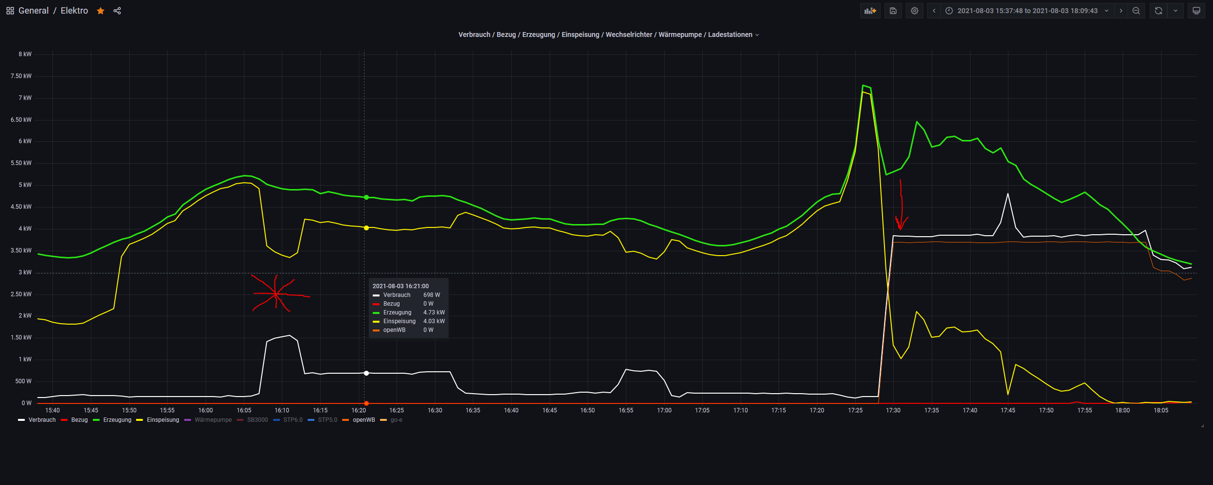

Überschuss lag bei 3-4kW.

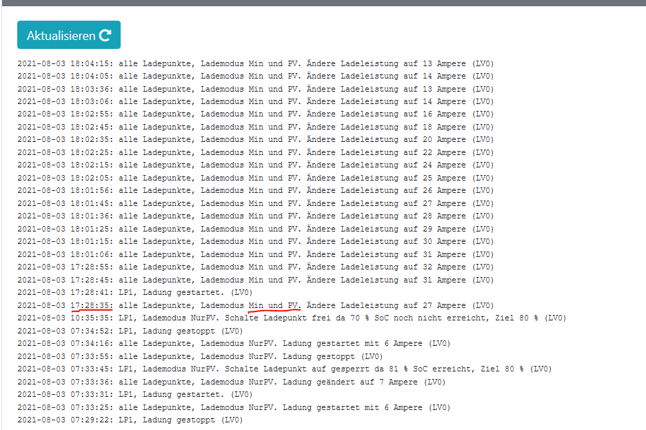

Im Ladelog steht gar nichts:
wie man sieht 17:28 Uhr habe ich auf min+PV umgestellt --> Ladung startet.
SoC ist im PV Modus auf max. 80% eingestellt, war bei 60% (korrekt von openWB ausgelesen).
Wie wo kann ich debuggen ?
Hier sieht man den Überschuss:

Ich glaube ein Screenshot der openWB Oberfläche ist für die Meisten hier schneller erkennbar als eine Visualisierung aus einem anderen System.

2021-08-08 18:52:21: LP1, Ladung gestartet. (LV0)
2021-08-08 18:52:15: alle Ladepunkte, Lademodus Min und PV. Ändere Ladeleistung auf 18 Ampere (LV0)
2021-08-08 18:52:06: alle Ladepunkte, Lademodus Min und PV. Starte Ladung mit 6 Ampere (LV0)
2021-08-07 18:42:52: LP1, Ladung gestoppt (LV0)
2021-08-07 18:41:57: Alle Ladepunkte, Lademodus Stop. Stoppe Ladung (LV0)
2021-08-07 18:41:56: LP2, Lademodus Stop. Stoppe Ladung (LV0)
2021-08-07 18:41:56: LP1, Lademodus Stop. Stoppe Ladung (LV0)
warum auch immer hat er 10min vorher alles gestoppt, da waren wir noch gar nicht Zuhause.
Die Erzeugung ist nie unter 2kW gefallen.
