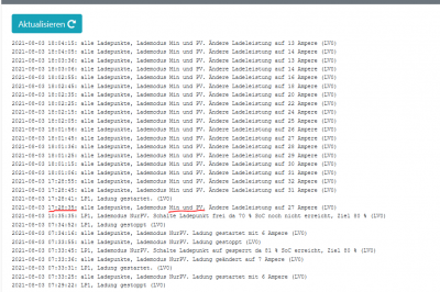

heute (nach über 2 Wochen mit EV) hat openWB im PV-Modus einfach nicht geladen.
Heute morgen hat sie noch wie gewohnt von alleine angefangen, nachmittags war das EV um 16 Uhr wieder da - Stecker rein - kein laden.
Stecker eingesteckt zeigte sie an, nur 0A Ladevorgabe.
Überschuss lag bei 3-4kW.
Im Ladelog steht gar nichts: wie man sieht 17:28 Uhr habe ich auf min+PV umgestellt --> Ladung startet.
SoC ist im PV Modus auf max. 80% eingestellt, war bei 60% (korrekt von openWB ausgelesen).
Wie wo kann ich debuggen ?

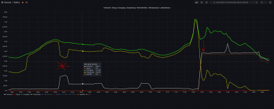

Hier sieht man den Überschuss:

Ich glaube ein Screenshot der openWB Oberfläche ist für die Meisten hier schneller erkennbar als eine Visualisierung aus einem anderen System.

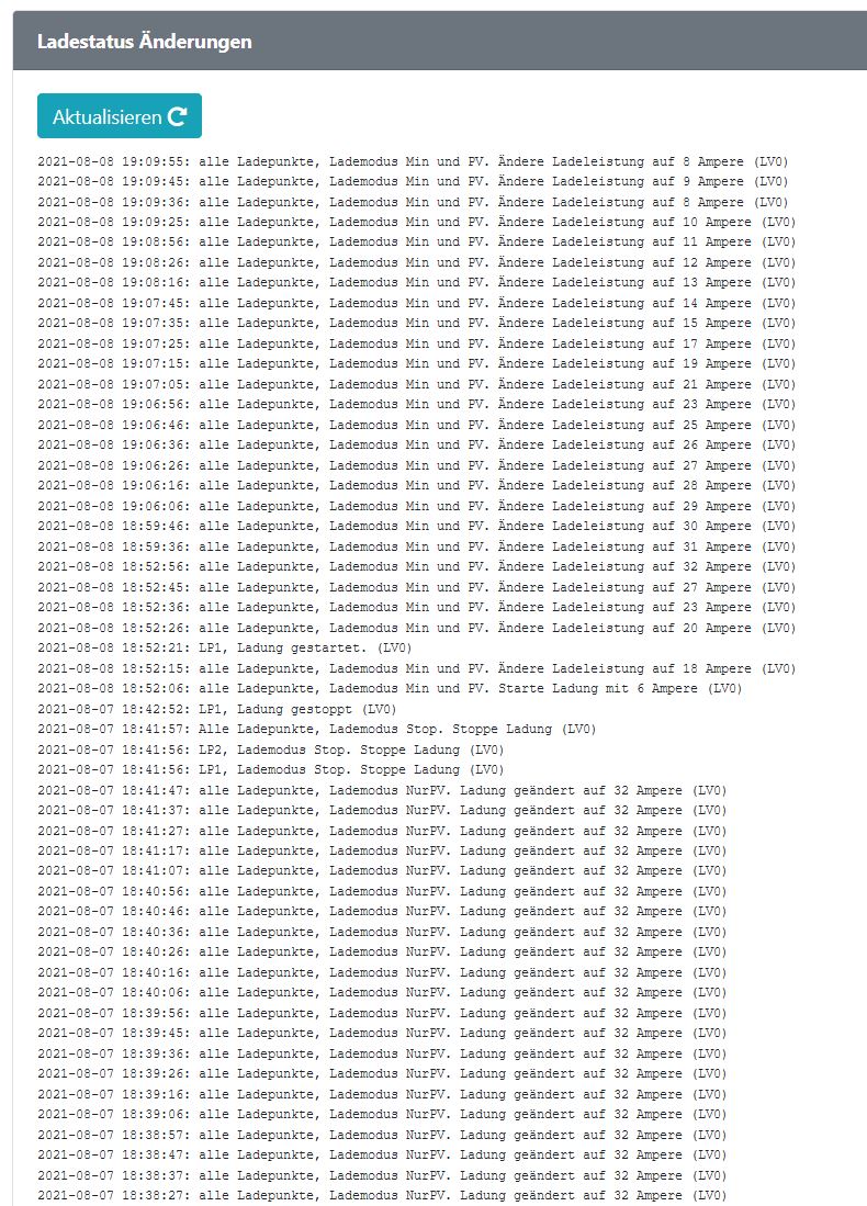

Heute wollte er wieder nicht laden im PV-Modus.
Reboot und Sofortladen habe ich noch nicht ausprobiert, da es seit dem letzten Mal immer ging.
Um 18:50 Uhr habe ich ihn angesteckt und 18:52 dann auf min+PV gewechselt:
warum auch immer hat er 10min vorher alles gestoppt, da waren wir noch gar nicht Zuhause.
Die Erzeugung ist nie unter 2kW gefallen.
Rechnet er mit beiden LP immer gleichzeitig ? Also 2,6kW ?
2021-08-08 18:52:21: LP1, Ladung gestartet. (LV0)
2021-08-08 18:52:15: alle Ladepunkte, Lademodus Min und PV. Ändere Ladeleistung auf 18 Ampere (LV0)
2021-08-08 18:52:06: alle Ladepunkte, Lademodus Min und PV. Starte Ladung mit 6 Ampere (LV0)
2021-08-07 18:42:52: LP1, Ladung gestoppt (LV0)
2021-08-07 18:41:57: Alle Ladepunkte, Lademodus Stop. Stoppe Ladung (LV0)
2021-08-07 18:41:56: LP2, Lademodus Stop. Stoppe Ladung (LV0)
2021-08-07 18:41:56: LP1, Lademodus Stop. Stoppe Ladung (LV0)

.....10 min. vorher gestoppt
Das war wohl nicht zufällig gestern, am 07.08.?
Re: openWB lädt nicht im PV Modus
hab ichs doch selber verbaselt

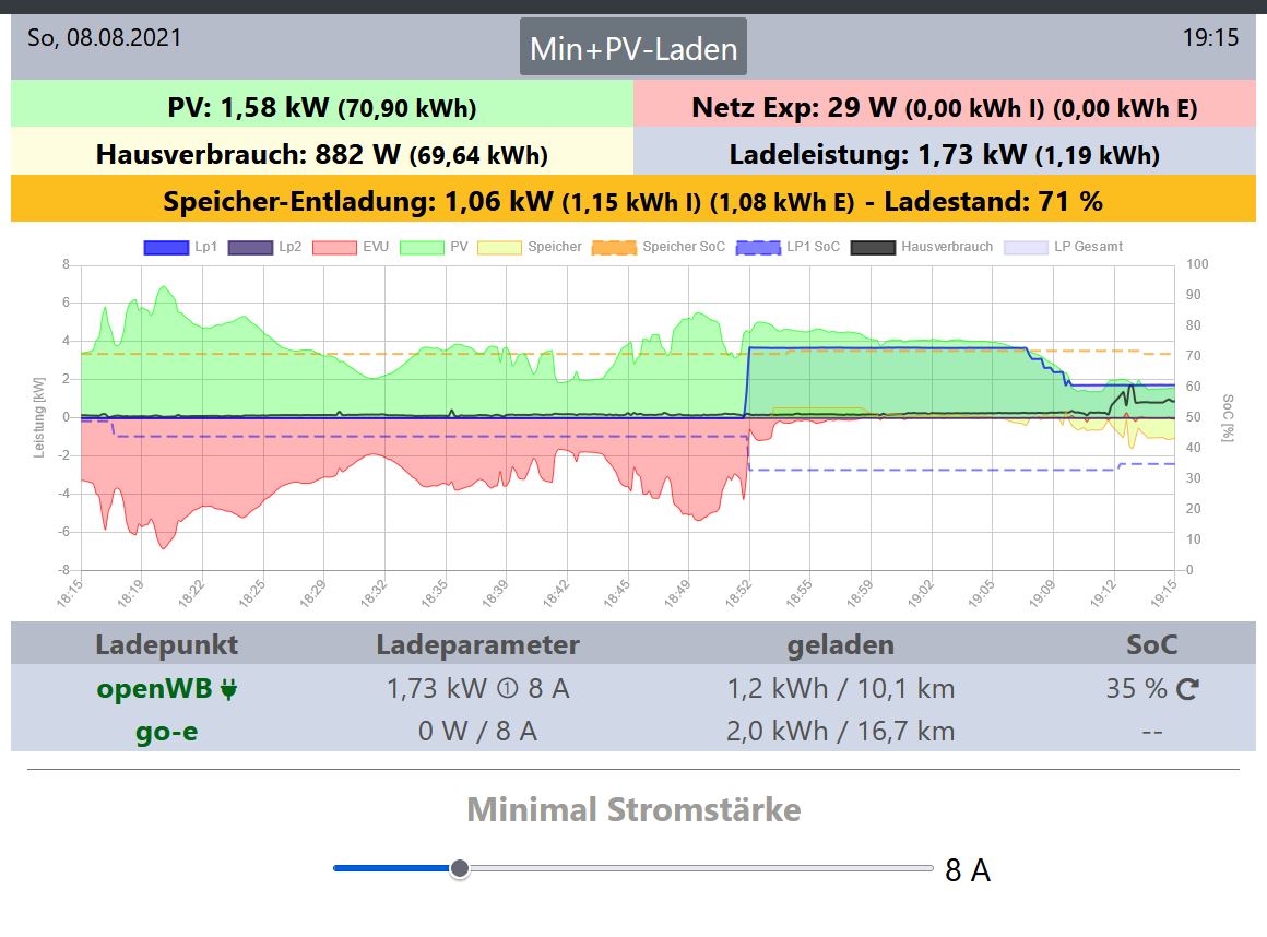

Trotzdem noch mal die Frage bezüglich PV Laden mit 2 LP:

Nach meinem Verständnis wird die Ladung im NurPV Modus erst gestartet wenn ausreichend PV Überschuss für alle aktiven Ladepunkte vorhanden ist, ja. Zwei Ladepunkte also ~2.6kw. Kann man umgehen indem man einen Ladepunkt manuell deaktiviert (Auf den Namen klicken, dann wird der rot und ist durchgestrichen).
