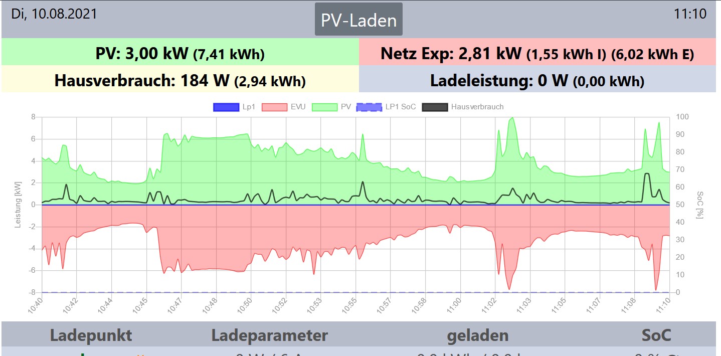

ja, es ging nur der "Eigenverbrauch" durch das SMA EM.
Deshalb hat es ohne PV Produktion auch gut ausgesehen. Nun hängt der EM direkt am Zähler des EVU und alles sieht bestens aus.
Hausverbrauch und Netzimport/-export
Re: Hausverbrauch und Netzimport/-export
So soll es aussehen. Nun kannst Du auch perfekt Überschuss laden....

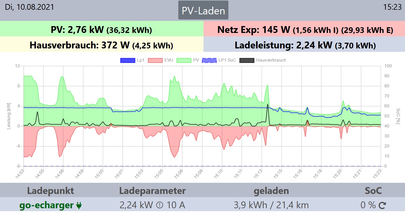

Ja. Ich bin auch so richtig stolz, dass ich noch ein Bild vom
geregelten Überschuss Laden posten muss.
perfektes Laden.
