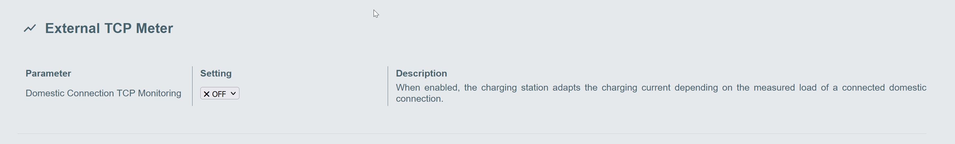

Hallo Oliver,
schonmal vielen Dank bei mir sind alle Einstellungen gleich bis auf 2.5.die ist off könnte das TCP Modbus aktivieren,
zudem habe ich noch folgenden Parameter gefunden siehe Anhang, hast Du die auf on ?
Danke LG Berni
Danke LG Berni

Re: Keba P30 nun auch mit Modbus unterstützt
Hallo Beni,
2.5 würde ich auf on stellen. Der external Meter ist off bei mir. Schau dann mal in die Ramdisk (nachdem der Dip on ist).
viewtopic.php?p=34695#p34695
