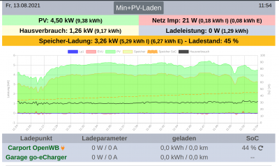

Hallo Leute,
seit kurzem kann ich nur noch 3-phasig "Sofortladen". Bei Min+PV beginnt mein ID.3 keinen Ladevorgang.
Ich habe es mit 1.9.244, 1.9.245 und 1.9.247 ausprobiert.
Woran könnte das liegen?
Liebe Grüße
Andreas

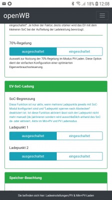

Der EV-SoC steht auf ist 80% und soll auch 80%, wäre also erreicht.
Die 70 %- Regelung ist aktiv, heute morgen schon Wert überschritten??
Ich würde zur Fehlersuche erstmal beides komplett deaktivieren.
Ein Graph inkl. aller Werte ist auch immer sehr hilfreich.
Edit: Bitte auch die kompletten Anlagendaten inkl. WB einstellen. Manche Anlagen arbeiten etwas"verschieden" miteinander.

HSC hat geschrieben: Fr Aug 13, 2021 9:49 am Der EV-SoC steht auf ist 80% und soll auch 80%, wäre also erreicht.
nein der aktuelle SoC ist bei 44%
auch nicht
wie? Meinst du textuelle Beschreibung? Es ist ein Kostal Plenticore WR an einer 9.2kWp PV-Anlage und ein 16.6kWh BYD HVM Stromspeicher vorhanden.

Hier steht z. B. von Dir:
70%-Regelung
eingeschaltet
70%-Regelpunkt
6426
70%- Regelung ist wohl doch aktiv.

So hier sollte es grundsätzlich erstmal ausgewählt sein:

ah nevermind, es war die 50% SoC-Schwelle des Hausspeichers. Vorher lädt er mit meinen Settings auch bei Min+PV nicht...
