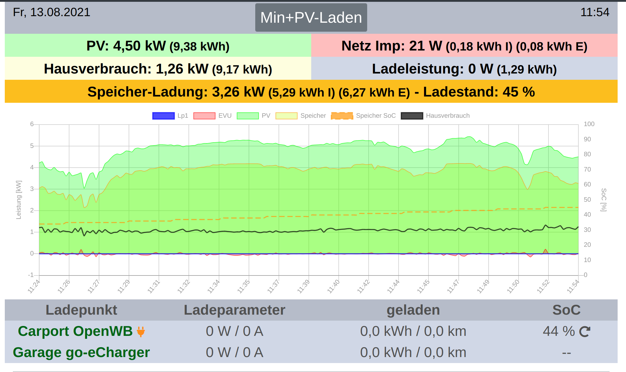

Ein Graph inkl. aller Werte ist auch immer sehr hilfreich.

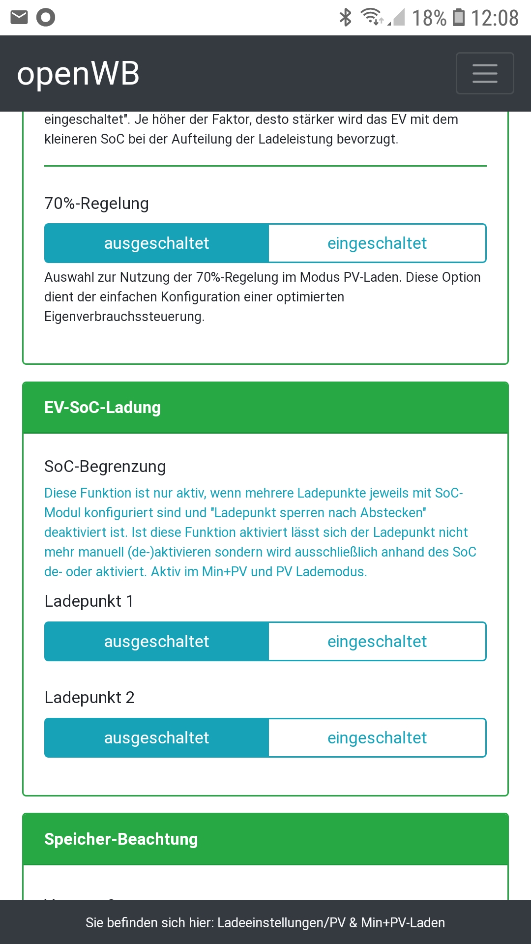

So hier sollte es grundsätzlich erstmal ausgewählt sein:

ah nevermind, es war die 50% SoC-Schwelle des Hausspeichers. Vorher lädt er mit meinen Settings auch bei Min+PV nicht...
