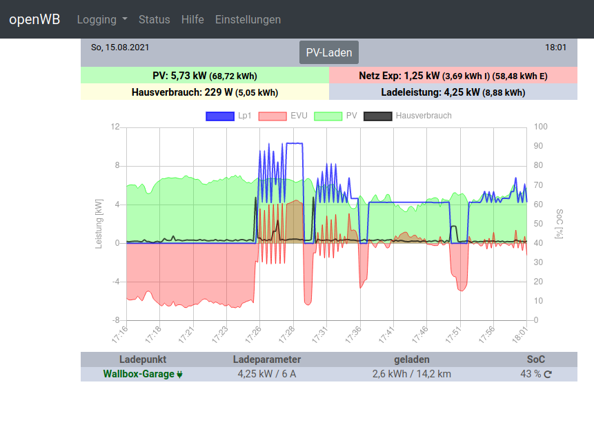

ich nutze die OpenWB Software in Kombination mit einer SmartWB und habe beobachtet, dass im Modus PV Laden der eingestellte Ladestromwert ständig hin und her springt, hier mal ein Beispiel:
Die gerade Linie ist ein Sofort-Laden mit fester Vorgabe.
In den "Nur PV Log" sehe ich folgende Einträge:

In der Statusübersicht sehe ich eigenartigerweise auch keine Spannung/Stromstärke pro Phase:
Ich nutze:
openWB Version: 1.9.246
Welches PV Modul / Welcher Wechselrichter? 3x SMA Sunny Boy 4.0
Welches EVU Modul? SMA SHM 2.0
Welches Auto wird geladen? Skoda Enyaq
Welche Wallbox: SmartWB Firmware v2.2.4 (vorher v2.2.1 - gerade aktualisiert, 1005: Firmware Version 15)
Kann mir jemand einen Tipp geben, woran das Problem liegen könnte und ob es mit der Schaltschwelle von 230 zusammenhängt?
