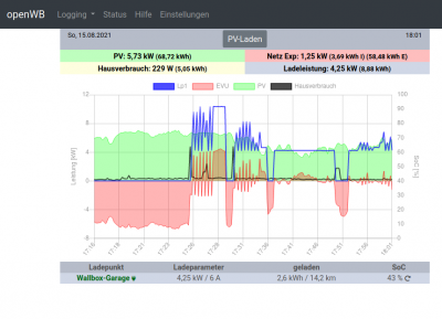

ich nutze die OpenWB Software in Kombination mit einer SmartWB und habe beobachtet, dass im Modus PV Laden der eingestellte Ladestromwert ständig hin und her springt, hier mal ein Beispiel:
Die gerade Linie ist ein Sofort-Laden mit fester Vorgabe.
In den "Nur PV Log" sehe ich folgende Einträge:
2021-08-15 18:01:46: Uberschuss (-2033) geringer als herunterschaltschwelle (0), neuer Ladestromwert: 6 (LV0)
2021-08-15 18:01:45: Schaltschwelle: 230, zum runterregeln: 0 (LV0)

Mich wundert, dass er als Schaltschwelle 230 annimmt und bei Gesamt Anzahl Phasen= 1 (LV0) steht. Die SmartWB ist dreiphasig angeschlossen und kann daher nur in 690er Schritten gesteuert werden?! In der Oberfläche von OpenWB finde ich außer unter "Allgemeine Einstellungen" -> "EV Daten" nichts, wo ich 1phasig einstellen kann.

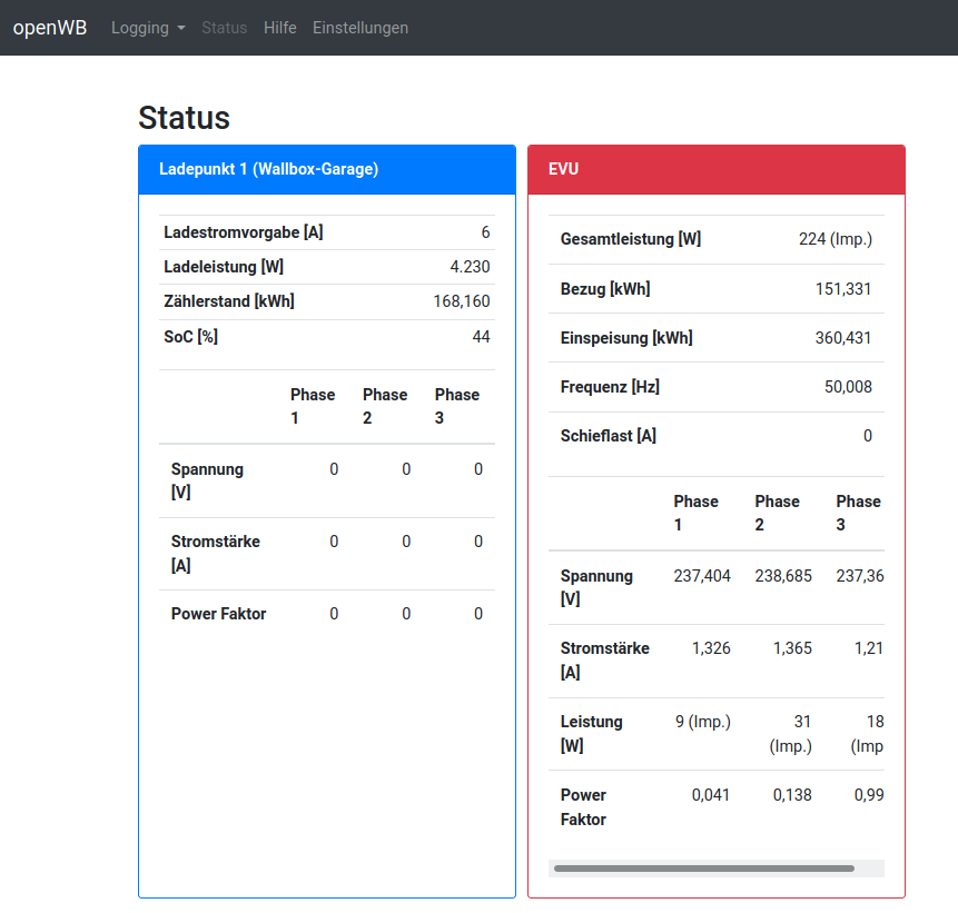

In der Statusübersicht sehe ich eigenartigerweise auch keine Spannung/Stromstärke pro Phase:

Ich habe die Ursache für das Problem gefunden - es kommen hier mehrere Dinge zusammen.
In den oben genannten Versionen zeigte die openWB Software keine Spannung/Stromstärke der smartWB an. Daher ist im Quelltext der openWB (in der regel.sh) die Variable $anzahlphasen immer auf 0 gesetzt worden (daher auch die Ausschrift "LP1 Anzahl Phasen während Ladung= 0"). Weiter unten im Quelltext der regel.sh gibt es dann nochmal die Abfrage
if [ $anzahlphasen -eq 0 ]; then
	anzahlphasen=1
fi
Hier wird also per Default die Anzahl der Phasen immer auf 1 gesetzt, sofern keine Werte vom Ladepunkt gemeldet wurden. Das ist meiner Meinung nach ein Fehler, weil dies zum im Eingangspost genannten Verhalten führt, wenn die Wallbox tatsächlich aber dreiphasig angeschlossen ist.
Nach Änderung des Wertes in dieser Zeile auf 3 lief die PV-Ladung bei mir wie erwartet.
Ich schlage daher vor, in den Einstellungen des Ladepunktes eine Option für die Anzahl der Phasen einzufügen (die kann ja gerne per Default 1 sein, Hauptsache der unbedarfte Nutzer kann es anpassen) - was haltet ihr davon?
Des Weiteren habe ich mich gefragt, warum denn die Stromstärke der SmartWB nicht korrekt angezeigt wird. Ich musste feststellen, dass die SmartWB über ihre API schon korrekt die Werte sendet, aber in OpenWB diese Werte nicht "ankommen". In den letzten Commits im Master Branch habe ich commit:fd1239c5 entdeckt - dieser löst tatsächlich das Problem, dass die Stromstärke nicht korrekt von openWB verarbeitet/angezeigt wurde!
Das Problem ist damit für mich erstmal gelöst, ich würde aber gern nochmal diverse Dinge bzgl. $anzahlphasen diskutieren. Erfolgt dies besser auf github?

Ja - die A-Übergabe hatte einen Hänger. Gut, dass Du schon auf die nightly upgedatet hast
Freddi69 hat geschrieben: Mo Aug 16, 2021 4:23 pm Weiter unten im Quelltext der regel.sh gibt es dann nochmal die Abfrage
	anzahlphasen=1
fi
Das Problem mit den fehlenden A ist behoben, d.h. bei 1p bzw. 3p kommen die entsprechenden A-Werte (Zähler ist ein MID-3p). Damit weiß oWB, mit wieviel Phasen geladen wird und zeigt das auch an bzw. nutzt das automatisch.
