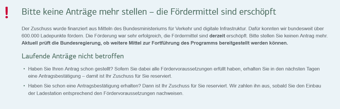

Ich stehe vor einer ähnlichen Herausforderung. Hätte auch gerne zwei Ladepunkte und würde die Förderung gerne mitnehmen. Allerdings sollte der zweite Ladepunkt kostengünstiger sein, d.h. im Idealfall Kostenneutral zur Förderung.
Hast du schon eine Entscheidung getroffen?
Re: Zwei Ladepunkte - technische Umsetzung
...Du hast hoffentlich schon Deine KfW- Anträge vorab gestellt.
Seit diese Woche heisst es dort:
Screenshot 2021-07-04 at 12-36-17  Das KfW-Zuschussportal - Ladestationen für Elektroautos.png

purelife385 hat geschrieben: So Jul 04, 2021 10:23 am Ich stehe vor einer ähnlichen Herausforderung. Hätte auch gerne zwei Ladepunkte und würde die Förderung gerne mitnehmen. Allerdings sollte der zweite Ladepunkt kostengünstiger sein, d.h. im Idealfall Kostenneutral zur Förderung.
Da bietet sich die SmartWB für den zweiten Ladepunkt an.
Sofern die Förderung bereits beantragt ist. Ansonsten, sieht oben

Die KFW Förderung ist ja nun wieder möglich. Für eine Box habe ich es bereits beantragt. Was genau ist SmartWB und wie würde es funktionieren?
