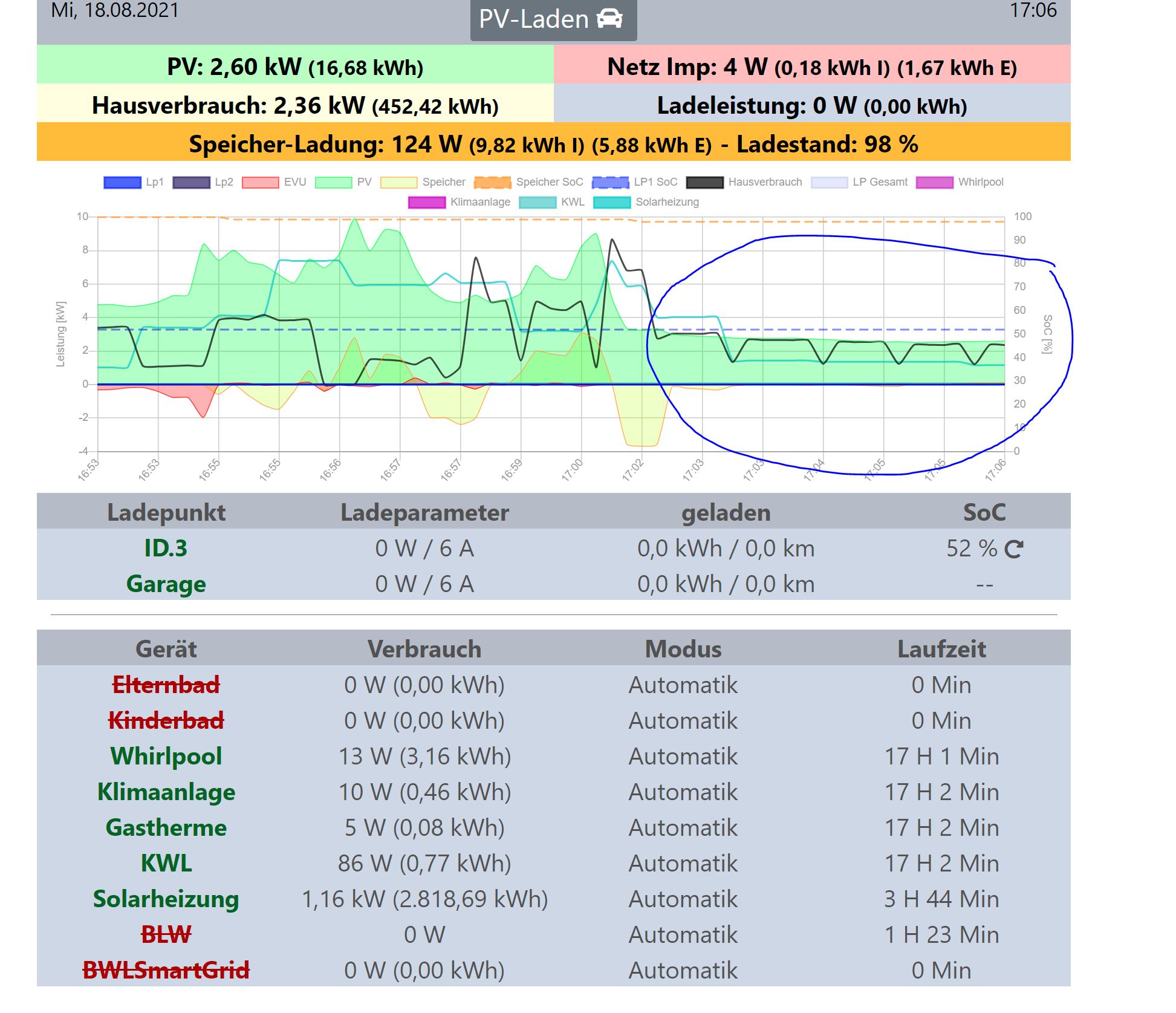

Meth
Beiträge: 723
Has thanked: 4 times
Re: Einbindung PV-Thermie
Beitrag von Meth »
Servus ,
also
die Smarthome.log
zumindest ein teil davon
2021-08-18 17:01:37: (8) BLW rel: 0 oncnt/onstandby/time: 2/0/5009 Status: 10 akt: 0 Z Hw: 6
2021-08-18 17:01:37: (9) Leistungsmessung durch sdm120
2021-08-18 17:01:38: (9) BWLSmartGrid rel: 0 oncnt/onstandby/time: 0/0/0 Status: 10 akt: 0 Z Hw: 9
2021-08-18 17:01:38: Total Watt abschaltbarer smarthomedevices: 0
2021-08-18 17:01:38: Total Watt nichtabschaltbarer smarthomedevices: 116
2021-08-18 17:01:38: Total Watt nicht im Hausverbrauch: 116
2021-08-18 17:01:38: (7) Solarheizung Maximale Einschaltdauer nicht erreicht
2021-08-18 17:01:38: (7) Solarheizung Soll ausgeschaltet werden bei Ladung, pruefe 0
2021-08-18 17:01:38: (7) Solarheizung Ladung läuft nicht, pruefe weiter
2021-08-18 17:01:38: (7) Solarheizung SoC niedriger als Abschalt SoC, prüfe weiter
2021-08-18 17:01:38: (7) Solarheizung Überschuss -1166 kleiner Ausschaltschwelle -500
2021-08-18 17:01:38: (7) Solarheizung Ausschaltverzögerung gestartet
2021-08-18 17:01:38: (9) BWLSmartGrid Maximale Einschaltdauer nicht erreicht
2021-08-18 17:01:38: (9) BWLSmartGrid SoC niedriger als Abschalt SoC, prüfe weiter
2021-08-18 17:01:38: (9) BWLSmartGrid Überschuss -1166 kleiner Ausschaltschwelle -500
2021-08-18 17:01:38: (9) BWLSmartGrid Ausschaltverzögerung erreicht, bereits aus
2021-08-18 17:01:43: EVU Bezug(-)/Einspeisung(+): 21 max Speicherladung: 6000
2021-08-18 17:01:43: Uberschuss: -1311 Uberschuss mit Offset: -7311
2021-08-18 17:01:43: Speicher Entladung(-)/Ladung(+): -1332 SpeicherSoC: 99
2021-08-18 17:01:44: (1) Elternbad rel: 0 oncnt/onstandby/time: 0/0/0 Status: 10 akt: 0 Z Hw: 0
2021-08-18 17:01:44: (2) Kinderbad rel: 0 oncnt/onstandby/time: 0/0/0 Status: 10 akt: 0 Z Hw: 0
2021-08-18 17:01:45: (3) Leistungsmessung durch sdm630
2021-08-18 17:01:46: (3) Whirlpool rel: 1 oncnt/onstandby/time: 0/0/60991 Status: 10 akt: 14 Z Hw: 882296
2021-08-18 17:01:46: (4) Klimaanlage rel: 1 oncnt/onstandby/time: 0/0/61018 Status: 10 akt: 10 Z Hw: 0
2021-08-18 17:01:47: (5) Gastherme rel: 1 oncnt/onstandby/time: 0/0/61047 Status: 10 akt: 5 Z Hw: 0
2021-08-18 17:01:48: (6) KWL rel: 1 oncnt/onstandby/time: 0/0/61048 Status: 10 akt: 86 Z Hw: 0
2021-08-18 17:01:48: (7) Leistungsmessung durch sdm630
2021-08-18 17:01:49: (7) Solarheizung rel: 1 oncnt/onstandby/time: 3/0/13184 Status: 10 akt: 5882 Z Hw: 3285400
2021-08-18 17:01:49: (8) Leistungsmessung durch sdm630
2021-08-18 17:01:50: (8) BLW rel: 0 oncnt/onstandby/time: 2/0/5009 Status: 10 akt: 0 Z Hw: 6
2021-08-18 17:01:50: (9) Leistungsmessung durch sdm120
2021-08-18 17:01:51: (9) BWLSmartGrid rel: 0 oncnt/onstandby/time: 0/0/0 Status: 10 akt: 0 Z Hw: 9
2021-08-18 17:01:51: Total Watt abschaltbarer smarthomedevices: 5882
2021-08-18 17:01:51: Total Watt nichtabschaltbarer smarthomedevices: 115
2021-08-18 17:01:51: Total Watt nicht im Hausverbrauch: 5997
2021-08-18 17:01:51: (7) Solarheizung Maximale Einschaltdauer nicht erreicht
2021-08-18 17:01:51: (7) Solarheizung Soll ausgeschaltet werden bei Ladung, pruefe 0
2021-08-18 17:01:51: (7) Solarheizung Ladung läuft nicht, pruefe weiter
2021-08-18 17:01:51: (7) Solarheizung SoC niedriger als Abschalt SoC, prüfe weiter
2021-08-18 17:01:51: (7) Solarheizung Überschuss -1311 kleiner Ausschaltschwelle -500
2021-08-18 17:01:51: (7) Solarheizung Ausschaltverzögerung nicht erreicht. 180 > 13
2021-08-18 17:01:51: (9) BWLSmartGrid Maximale Einschaltdauer nicht erreicht
2021-08-18 17:01:51: (9) BWLSmartGrid SoC niedriger als Abschalt SoC, prüfe weiter
2021-08-18 17:01:51: (9) BWLSmartGrid Überschuss -1311 kleiner Ausschaltschwelle -500
2021-08-18 17:01:51: (9) BWLSmartGrid Ausschaltverzögerung erreicht, bereits aus
2021-08-18 17:01:56: EVU Bezug(-)/Einspeisung(+): -212 max Speicherladung: 6000
2021-08-18 17:01:56: Uberschuss: -2674 Uberschuss mit Offset: -8674
2021-08-18 17:01:56: Speicher Entladung(-)/Ladung(+): -2462 SpeicherSoC: 99
2021-08-18 17:01:57: (1) Elternbad rel: 0 oncnt/onstandby/time: 0/0/0 Status: 10 akt: 0 Z Hw: 0
2021-08-18 17:01:57: (2) Kinderbad rel: 0 oncnt/onstandby/time: 0/0/0 Status: 10 akt: 0 Z Hw: 0
2021-08-18 17:01:58: (3) Leistungsmessung durch sdm630
2021-08-18 17:01:59: (3) Whirlpool rel: 1 oncnt/onstandby/time: 0/0/61004 Status: 10 akt: 14 Z Hw: 882296
2021-08-18 17:01:59: (4) Klimaanlage rel: 1 oncnt/onstandby/time: 0/0/61031 Status: 10 akt: 10 Z Hw: 0
2021-08-18 17:02:00: (5) Gastherme rel: 1 oncnt/onstandby/time: 0/0/61060 Status: 10 akt: 5 Z Hw: 0
2021-08-18 17:02:01: (6) KWL rel: 1 oncnt/onstandby/time: 0/0/61061 Status: 10 akt: 86 Z Hw: 0
2021-08-18 17:02:01: Device acthor7Solarheizung Fehlermeldung: 'on'
2021-08-18 17:02:01: (8) Leistungsmessung durch sdm630
2021-08-18 17:02:02: (8) BLW rel: 0 oncnt/onstandby/time: 2/0/5009 Status: 10 akt: 0 Z Hw: 6
2021-08-18 17:02:03: (9) Leistungsmessung durch sdm120
2021-08-18 17:02:04: (9) BWLSmartGrid rel: 0 oncnt/onstandby/time: 0/0/0 Status: 10 akt: 0 Z Hw: 9
2021-08-18 17:02:04: Total Watt abschaltbarer smarthomedevices: 0
2021-08-18 17:02:04: Total Watt nichtabschaltbarer smarthomedevices: 115
2021-08-18 17:02:04: Total Watt nicht im Hausverbrauch: 115
2021-08-18 17:02:04: (7) Solarheizung Maximale Einschaltdauer nicht erreicht
2021-08-18 17:02:04: (7) Solarheizung Soll ausgeschaltet werden bei Ladung, pruefe 0
2021-08-18 17:02:04: (7) Solarheizung Ladung läuft nicht, pruefe weiter
2021-08-18 17:02:04: (7) Solarheizung SoC niedriger als Abschalt SoC, prüfe weiter
2021-08-18 17:02:04: (7) Solarheizung Überschuss -2674 kleiner Ausschaltschwelle -500
2021-08-18 17:02:04: (7) Solarheizung Ausschaltverzögerung nicht erreicht. 180 > 26
2021-08-18 17:02:04: (9) BWLSmartGrid Maximale Einschaltdauer nicht erreicht
2021-08-18 17:02:04: (9) BWLSmartGrid SoC niedriger als Abschalt SoC, prüfe weiter
2021-08-18 17:02:04: (9) BWLSmartGrid Überschuss -2674 kleiner Ausschaltschwelle -500
2021-08-18 17:02:04: (9) BWLSmartGrid Ausschaltverzögerung erreicht, bereits aus
2021-08-18 17:02:09: EVU Bezug(-)/Einspeisung(+): -168 max Speicherladung: 6000
2021-08-18 17:02:09: Uberschuss: -3390 Uberschuss mit Offset: -9390
2021-08-18 17:02:09: Speicher Entladung(-)/Ladung(+): -3222 SpeicherSoC: 99
2021-08-18 17:02:09: (1) Elternbad rel: 0 oncnt/onstandby/time: 0/0/0 Status: 10 akt: 0 Z Hw: 0
2021-08-18 17:02:10: (2) Kinderbad rel: 0 oncnt/onstandby/time: 0/0/0 Status: 10 akt: 0 Z Hw: 0
2021-08-18 17:02:11: (3) Leistungsmessung durch sdm630
2021-08-18 17:02:11: (3) Whirlpool rel: 1 oncnt/onstandby/time: 0/0/61016 Status: 10 akt: 14 Z Hw: 882296
2021-08-18 17:02:12: (4) Klimaanlage rel: 1 oncnt/onstandby/time: 0/0/61044 Status: 10 akt: 10 Z Hw: 0
2021-08-18 17:02:13: (5) Gastherme rel: 1 oncnt/onstandby/time: 0/0/61073 Status: 10 akt: 5 Z Hw: 0
2021-08-18 17:02:14: (6) KWL rel: 1 oncnt/onstandby/time: 0/0/61074 Status: 10 akt: 86 Z Hw: 0
2021-08-18 17:02:14: Device acthor7Solarheizung Fehlermeldung: 'on'
2021-08-18 17:02:14: (8) Leistungsmessung durch sdm630
2021-08-18 17:02:15: (8) BLW rel: 0 oncnt/onstandby/time: 2/0/5009 Status: 10 akt: 0 Z Hw: 6
2021-08-18 17:02:16: (9) Leistungsmessung durch sdm120
2021-08-18 17:02:16: (9) BWLSmartGrid rel: 0 oncnt/onstandby/time: 0/0/0 Status: 10 akt: 0 Z Hw: 9
2021-08-18 17:02:16: Total Watt abschaltbarer smarthomedevices: 0
2021-08-18 17:02:16: Total Watt nichtabschaltbarer smarthomedevices: 115
2021-08-18 17:02:16: Total Watt nicht im Hausverbrauch: 115
2021-08-18 17:02:16: (7) Solarheizung Maximale Einschaltdauer nicht erreicht
2021-08-18 17:02:16: (7) Solarheizung Soll ausgeschaltet werden bei Ladung, pruefe 0
2021-08-18 17:02:16: (7) Solarheizung Ladung läuft nicht, pruefe weiter
2021-08-18 17:02:16: (7) Solarheizung SoC niedriger als Abschalt SoC, prüfe weiter
2021-08-18 17:02:16: (7) Solarheizung Überschuss -3390 kleiner Ausschaltschwelle -500
2021-08-18 17:02:16: (7) Solarheizung Ausschaltverzögerung nicht erreicht. 180 > 38
2021-08-18 17:02:16: (9) BWLSmartGrid Maximale Einschaltdauer nicht erreicht
2021-08-18 17:02:16: (9) BWLSmartGrid SoC niedriger als Abschalt SoC, prüfe weiter
2021-08-18 17:02:16: (9) BWLSmartGrid Überschuss -3390 kleiner Ausschaltschwelle -500
2021-08-18 17:02:16: (9) BWLSmartGrid Ausschaltverzögerung erreicht, bereits aus
2021-08-18 17:02:21: EVU Bezug(-)/Einspeisung(+): 20 max Speicherladung: 6000
2021-08-18 17:02:21: Uberschuss: -3425 Uberschuss mit Offset: -9425
2021-08-18 17:02:21: Speicher Entladung(-)/Ladung(+): -3445 SpeicherSoC: 99
2021-08-18 17:02:22: (1) Elternbad rel: 0 oncnt/onstandby/time: 0/0/0 Status: 10 akt: 0 Z Hw: 0
2021-08-18 17:02:23: (2) Kinderbad rel: 0 oncnt/onstandby/time: 0/0/0 Status: 10 akt: 0 Z Hw: 0
2021-08-18 17:02:23: (3) Leistungsmessung durch sdm630
2021-08-18 17:02:24: (3) Whirlpool rel: 1 oncnt/onstandby/time: 0/0/61029 Status: 10 akt: 13 Z Hw: 882296
2021-08-18 17:02:25: (4) Klimaanlage rel: 1 oncnt/onstandby/time: 0/0/61057 Status: 10 akt: 10 Z Hw: 0
2021-08-18 17:02:25: (5) Gastherme rel: 1 oncnt/onstandby/time: 0/0/61085 Status: 10 akt: 5 Z Hw: 0
2021-08-18 17:02:26: (6) KWL rel: 1 oncnt/onstandby/time: 0/0/61086 Status: 10 akt: 86 Z Hw: 0
2021-08-18 17:02:26: Device acthor7Solarheizung Fehlermeldung: 'on'
2021-08-18 17:02:26: (8) Leistungsmessung durch sdm630
2021-08-18 17:02:27: (8) BLW rel: 0 oncnt/onstandby/time: 2/0/5009 Status: 10 akt: 0 Z Hw: 6
2021-08-18 17:02:28: (9) Leistungsmessung durch sdm120
2021-08-18 17:02:29: (9) BWLSmartGrid rel: 0 oncnt/onstandby/time: 0/0/0 Status: 10 akt: 0 Z Hw: 9
2021-08-18 17:02:29: Total Watt abschaltbarer smarthomedevices: 0
2021-08-18 17:02:29: Total Watt nichtabschaltbarer smarthomedevices: 114
2021-08-18 17:02:29: Total Watt nicht im Hausverbrauch: 114
2021-08-18 17:02:29: (7) Solarheizung Maximale Einschaltdauer nicht erreicht
2021-08-18 17:02:29: (7) Solarheizung Soll ausgeschaltet werden bei Ladung, pruefe 0
2021-08-18 17:02:29: (7) Solarheizung Ladung läuft nicht, pruefe weiter
2021-08-18 17:02:29: (7) Solarheizung SoC niedriger als Abschalt SoC, prüfe weiter
2021-08-18 17:02:29: (7) Solarheizung Überschuss -3425 kleiner Ausschaltschwelle -500
2021-08-18 17:02:29: (7) Solarheizung Ausschaltverzögerung nicht erreicht. 180 > 51
2021-08-18 17:02:29: (9) BWLSmartGrid Maximale Einschaltdauer nicht erreicht
2021-08-18 17:02:29: (9) BWLSmartGrid SoC niedriger als Abschalt SoC, prüfe weiter
2021-08-18 17:02:29: (9) BWLSmartGrid Überschuss -3425 kleiner Ausschaltschwelle -500
2021-08-18 17:02:29: (9) BWLSmartGrid Ausschaltverzögerung erreicht, bereits aus
2021-08-18 17:02:34: EVU Bezug(-)/Einspeisung(+): -28 max Speicherladung: 6000
2021-08-18 17:02:34: Uberschuss: -3581 Uberschuss mit Offset: -9581
2021-08-18 17:02:34: Speicher Entladung(-)/Ladung(+): -3553 SpeicherSoC: 99
2021-08-18 17:02:34: (1) Elternbad rel: 0 oncnt/onstandby/time: 0/0/0 Status: 10 akt: 0 Z Hw: 0
2021-08-18 17:02:35: (2) Kinderbad rel: 0 oncnt/onstandby/time: 0/0/0 Status: 10 akt: 0 Z Hw: 0
2021-08-18 17:02:36: (3) Leistungsmessung durch sdm630
2021-08-18 17:02:36: (3) Whirlpool rel: 1 oncnt/onstandby/time: 0/0/61041 Status: 10 akt: 14 Z Hw: 882296
2021-08-18 17:02:37: (4) Klimaanlage rel: 1 oncnt/onstandby/time: 0/0/61069 Status: 10 akt: 10 Z Hw: 0
2021-08-18 17:02:38: (5) Gastherme rel: 1 oncnt/onstandby/time: 0/0/61098 Status: 10 akt: 5 Z Hw: 0
2021-08-18 17:02:38: (6) KWL rel: 1 oncnt/onstandby/time: 0/0/61098 Status: 10 akt: 86 Z Hw: 0
2021-08-18 17:02:39: (7) Leistungsmessung durch sdm630
2021-08-18 17:02:40: (7) Solarheizung rel: 1 oncnt/onstandby/time: 3/0/13235 Status: 10 akt: 4026 Z Hw: 3285479
2021-08-18 17:02:40: (8) Leistungsmessung durch sdm630
2021-08-18 17:02:40: (8) BLW rel: 0 oncnt/onstandby/time: 2/0/5009 Status: 10 akt: 0 Z Hw: 6
2021-08-18 17:02:41: (9) Leistungsmessung durch sdm120
2021-08-18 17:02:42: (9) BWLSmartGrid rel: 0 oncnt/onstandby/time: 0/0/0 Status: 10 akt: 0 Z Hw: 9
2021-08-18 17:02:42: Total Watt abschaltbarer smarthomedevices: 4026
2021-08-18 17:02:42: Total Watt nichtabschaltbarer smarthomedevices: 115
2021-08-18 17:02:42: Total Watt nicht im Hausverbrauch: 4141
2021-08-18 17:02:42: (7) Solarheizung Maximale Einschaltdauer nicht erreicht
2021-08-18 17:02:42: (7) Solarheizung Soll ausgeschaltet werden bei Ladung, pruefe 0
2021-08-18 17:02:42: (7) Solarheizung Ladung läuft nicht, pruefe weiter
2021-08-18 17:02:42: (7) Solarheizung SoC niedriger als Abschalt SoC, prüfe weiter
2021-08-18 17:02:42: (7) Solarheizung Überschuss -3581 kleiner Ausschaltschwelle -500
2021-08-18 17:02:42: (7) Solarheizung Ausschaltverzögerung nicht erreicht. 180 > 64
2021-08-18 17:02:42: (9) BWLSmartGrid Maximale Einschaltdauer nicht erreicht
2021-08-18 17:02:42: (9) BWLSmartGrid SoC niedriger als Abschalt SoC, prüfe weiter
2021-08-18 17:02:42: (9) BWLSmartGrid Überschuss -3581 kleiner Ausschaltschwelle -500
2021-08-18 17:02:42: (9) BWLSmartGrid Ausschaltverzögerung erreicht, bereits aus
2021-08-18 17:02:47: EVU Bezug(-)/Einspeisung(+): 12 max Speicherladung: 6000
2021-08-18 17:02:47: Uberschuss: -3575 Uberschuss mit Offset: -9575
2021-08-18 17:02:47: Speicher Entladung(-)/Ladung(+): -3587 SpeicherSoC: 98
2021-08-18 17:02:48: (1) Elternbad rel: 0 oncnt/onstandby/time: 0/0/0 Status: 10 akt: 0 Z Hw: 0
2021-08-18 17:02:48: (2) Kinderbad rel: 0 oncnt/onstandby/time: 0/0/0 Status: 10 akt: 0 Z Hw: 0
2021-08-18 17:02:49: (3) Leistungsmessung durch sdm630
2021-08-18 17:02:50: (3) Whirlpool rel: 1 oncnt/onstandby/time: 0/0/61055 Status: 10 akt: 13 Z Hw: 882296
2021-08-18 17:02:51: (4) Klimaanlage rel: 1 oncnt/onstandby/time: 0/0/61083 Status: 10 akt: 10 Z Hw: 0
2021-08-18 17:02:51: (5) Gastherme rel: 1 oncnt/onstandby/time: 0/0/61111 Status: 10 akt: 5 Z Hw: 0
2021-08-18 17:02:52: (6) KWL rel: 1 oncnt/onstandby/time: 0/0/61112 Status: 10 akt: 86 Z Hw: 0
2021-08-18 17:02:52: Device acthor7Solarheizung Fehlermeldung: 'on'
2021-08-18 17:02:52: (8) Leistungsmessung durch sdm630
2021-08-18 17:02:53: (8) BLW rel: 0 oncnt/onstandby/time: 2/0/5009 Status: 10 akt: 0 Z Hw: 6
2021-08-18 17:02:54: (9) Leistungsmessung durch sdm120
2021-08-18 17:02:54: (9) BWLSmartGrid rel: 0 oncnt/onstandby/time: 0/0/0 Status: 10 akt: 0 Z Hw: 9
2021-08-18 17:02:54: Total Watt abschaltbarer smarthomedevices: 0
2021-08-18 17:02:54: Total Watt nichtabschaltbarer smarthomedevices: 114
2021-08-18 17:02:54: Total Watt nicht im Hausverbrauch: 114
2021-08-18 17:02:54: (7) Solarheizung Maximale Einschaltdauer nicht erreicht
2021-08-18 17:02:54: (7) Solarheizung Soll ausgeschaltet werden bei Ladung, pruefe 0
2021-08-18 17:02:54: (7) Solarheizung Ladung läuft nicht, pruefe weiter
2021-08-18 17:02:54: (7) Solarheizung SoC niedriger als Abschalt SoC, prüfe weiter
2021-08-18 17:02:54: (7) Solarheizung Überschuss -3575 kleiner Ausschaltschwelle -500
2021-08-18 17:02:54: (7) Solarheizung Ausschaltverzögerung nicht erreicht. 180 > 76
2021-08-18 17:02:54: (9) BWLSmartGrid Maximale Einschaltdauer nicht erreicht
2021-08-18 17:02:54: (9) BWLSmartGrid SoC niedriger als Abschalt SoC, prüfe weiter
2021-08-18 17:02:54: (9) BWLSmartGrid Überschuss -3575 kleiner Ausschaltschwelle -500
2021-08-18 17:02:54: (9) BWLSmartGrid Ausschaltverzögerung erreicht, bereits aus
2021-08-18 17:02:59: EVU Bezug(-)/Einspeisung(+): -7 max Speicherladung: 6000
2021-08-18 17:02:59: Uberschuss: -153 Uberschuss mit Offset: -6153
2021-08-18 17:02:59: Speicher Entladung(-)/Ladung(+): -146 SpeicherSoC: 98
2021-08-18 17:03:00: (1) Elternbad rel: 0 oncnt/onstandby/time: 0/0/0 Status: 10 akt: 0 Z Hw: 0
2021-08-18 17:03:01: (2) Kinderbad rel: 0 oncnt/onstandby/time: 0/0/0 Status: 10 akt: 0 Z Hw: 0
2021-08-18 17:03:01: (3) Leistungsmessung durch sdm630
2021-08-18 17:03:02: (3) Whirlpool rel: 1 oncnt/onstandby/time: 0/0/61067 Status: 10 akt: 8 Z Hw: 882296
2021-08-18 17:03:03: (4) Klimaanlage rel: 1 oncnt/onstandby/time: 0/0/61095 Status: 10 akt: 10 Z Hw: 0
2021-08-18 17:03:03: (5) Gastherme rel: 1 oncnt/onstandby/time: 0/0/61123 Status: 10 akt: 5 Z Hw: 0
2021-08-18 17:03:04: (6) KWL rel: 1 oncnt/onstandby/time: 0/0/61124 Status: 10 akt: 86 Z Hw: 0
2021-08-18 17:03:04: Device acthor7Solarheizung Fehlermeldung: 'on'
2021-08-18 17:03:04: (8) Leistungsmessung durch sdm630
2021-08-18 17:03:05: (8) BLW rel: 0 oncnt/onstandby/time: 2/0/5009 Status: 10 akt: 0 Z Hw: 6
2021-08-18 17:03:06: (9) Leistungsmessung durch sdm120
2021-08-18 17:03:06: (9) BWLSmartGrid rel: 0 oncnt/onstandby/time: 0/0/0 Status: 10 akt: 0 Z Hw: 9
2021-08-18 17:03:06: Total Watt abschaltbarer smarthomedevices: 0
2021-08-18 17:03:06: Total Watt nichtabschaltbarer smarthomedevices: 109
2021-08-18 17:03:06: Total Watt nicht im Hausverbrauch: 109
2021-08-18 17:03:06: (7) Solarheizung Maximale Einschaltdauer nicht erreicht
2021-08-18 17:03:06: (7) Solarheizung Soll ausgeschaltet werden bei Ladung, pruefe 0
2021-08-18 17:03:06: (7) Solarheizung Ladung läuft nicht, pruefe weiter
2021-08-18 17:03:06: (7) Solarheizung Überschuss kleiner als Einschaltschwelle und größer als Ausschaltschwelle. Ueberschuss -153
2021-08-18 17:03:06: (9) BWLSmartGrid Maximale Einschaltdauer nicht erreicht
2021-08-18 17:03:06: (9) BWLSmartGrid Überschuss kleiner als Einschaltschwelle und größer als Ausschaltschwelle. Ueberschuss -153
2021-08-18 17:03:11: EVU Bezug(-)/Einspeisung(+): 7 max Speicherladung: 6000
2021-08-18 17:03:11: Uberschuss: -213 Uberschuss mit Offset: -6213
2021-08-18 17:03:11: Speicher Entladung(-)/Ladung(+): -220 SpeicherSoC: 98
2021-08-18 17:03:12: (1) Elternbad rel: 0 oncnt/onstandby/time: 0/0/0 Status: 10 akt: 0 Z Hw: 0
2021-08-18 17:03:13: (2) Kinderbad rel: 0 oncnt/onstandby/time: 0/0/0 Status: 10 akt: 0 Z Hw: 0
2021-08-18 17:03:13: (3) Leistungsmessung durch sdm630
2021-08-18 17:03:14: (3) Whirlpool rel: 1 oncnt/onstandby/time: 0/0/61079 Status: 10 akt: 13 Z Hw: 882296
2021-08-18 17:03:15: (4) Klimaanlage rel: 1 oncnt/onstandby/time: 0/0/61107 Status: 10 akt: 10 Z Hw: 0
2021-08-18 17:03:15: (5) Gastherme rel: 1 oncnt/onstandby/time: 0/0/61135 Status: 10 akt: 5 Z Hw: 0
2021-08-18 17:03:16: (6) KWL rel: 1 oncnt/onstandby/time: 0/0/61136 Status: 10 akt: 86 Z Hw: 0
2021-08-18 17:03:16: Device acthor7Solarheizung Fehlermeldung: 'on'
2021-08-18 17:03:16: (8) Leistungsmessung durch sdm630
2021-08-18 17:03:17: (8) BLW rel: 0 oncnt/onstandby/time: 2/0/5009 Status: 10 akt: 0 Z Hw: 6
2021-08-18 17:03:18: (9) Leistungsmessung durch sdm120
2021-08-18 17:03:18: (9) BWLSmartGrid rel: 0 oncnt/onstandby/time: 0/0/0 Status: 10 akt: 0 Z Hw: 9
2021-08-18 17:03:18: Total Watt abschaltbarer smarthomedevices: 0
2021-08-18 17:03:18: Total Watt nichtabschaltbarer smarthomedevices: 114
2021-08-18 17:03:18: Total Watt nicht im Hausverbrauch: 114
2021-08-18 17:03:18: (7) Solarheizung Maximale Einschaltdauer nicht erreicht
2021-08-18 17:03:18: (7) Solarheizung Soll ausgeschaltet werden bei Ladung, pruefe 0
2021-08-18 17:03:18: (7) Solarheizung Ladung läuft nicht, pruefe weiter
2021-08-18 17:03:18: (7) Solarheizung Überschuss kleiner als Einschaltschwelle und größer als Ausschaltschwelle. Ueberschuss -213
2021-08-18 17:03:18: (9) BWLSmartGrid Maximale Einschaltdauer nicht erreicht
2021-08-18 17:03:18: (9) BWLSmartGrid Überschuss kleiner als Einschaltschwelle und größer als Ausschaltschwelle. Ueberschuss -213
2021-08-18 17:03:23: EVU Bezug(-)/Einspeisung(+): 6 max Speicherladung: 6000
2021-08-18 17:03:23: Uberschuss: -260 Uberschuss mit Offset: -6260
2021-08-18 17:03:23: Speicher Entladung(-)/Ladung(+): -266 SpeicherSoC: 98
2021-08-18 17:03:24: (1) Elternbad rel: 0 oncnt/onstandby/time: 0/0/0 Status: 10 akt: 0 Z Hw: 0
2021-08-18 17:03:25: (2) Kinderbad rel: 0 oncnt/onstandby/time: 0/0/0 Status: 10 akt: 0 Z Hw: 0
2021-08-18 17:03:25: (3) Leistungsmessung durch sdm630
2021-08-18 17:03:26: (3) Whirlpool rel: 1 oncnt/onstandby/time: 0/0/61091 Status: 10 akt: 14 Z Hw: 882296
2021-08-18 17:03:27: (4) Klimaanlage rel: 1 oncnt/onstandby/time: 0/0/61119 Status: 10 akt: 10 Z Hw: 0
2021-08-18 17:03:27: (5) Gastherme rel: 1 oncnt/onstandby/time: 0/0/61147 Status: 10 akt: 5 Z Hw: 0
2021-08-18 17:03:28: (6) KWL rel: 1 oncnt/onstandby/time: 0/0/61148 Status: 10 akt: 86 Z Hw: 0
2021-08-18 17:03:28: (7) Leistungsmessung durch sdm630
2021-08-18 17:03:29: (7) Solarheizung rel: 1 oncnt/onstandby/time: 3/0/13284 Status: 10 akt: 1434 Z Hw: 3285504
2021-08-18 17:03:29: (8) Leistungsmessung durch sdm630
2021-08-18 17:03:30: (8) BLW rel: 0 oncnt/onstandby/time: 2/0/5009 Status: 10 akt: 0 Z Hw: 6
2021-08-18 17:03:31: (9) Leistungsmessung durch sdm120
2021-08-18 17:03:31: (9) BWLSmartGrid rel: 0 oncnt/onstandby/time: 0/0/0 Status: 10 akt: 0 Z Hw: 9
2021-08-18 17:03:31: Total Watt abschaltbarer smarthomedevices: 1434
2021-08-18 17:03:31: Total Watt nichtabschaltbarer smarthomedevices: 115
2021-08-18 17:03:31: Total Watt nicht im Hausverbrauch: 1549
2021-08-18 17:03:31: (7) Solarheizung Maximale Einschaltdauer nicht erreicht
2021-08-18 17:03:31: (7) Solarheizung Soll ausgeschaltet werden bei Ladung, pruefe 0
2021-08-18 17:03:31: (7) Solarheizung Ladung läuft nicht, pruefe weiter
2021-08-18 17:03:31: (7) Solarheizung Überschuss kleiner als Einschaltschwelle und größer als Ausschaltschwelle. Ueberschuss -260
2021-08-18 17:03:31: (9) BWLSmartGrid Maximale Einschaltdauer nicht erreicht
2021-08-18 17:03:31: (9) BWLSmartGrid Überschuss kleiner als Einschaltschwelle und größer als Ausschaltschwelle. Ueberschuss -260
2021-08-18 17:03:36: EVU Bezug(-)/Einspeisung(+): -2 max Speicherladung: 6000
2021-08-18 17:03:36: Uberschuss: -93 Uberschuss mit Offset: -6093
2021-08-18 17:03:36: Speicher Entladung(-)/Ladung(+): -91 SpeicherSoC: 98
2021-08-18 17:03:37: (1) Elternbad rel: 0 oncnt/onstandby/time: 0/0/0 Status: 10 akt: 0 Z Hw: 0
2021-08-18 17:03:38: (2) Kinderbad rel: 0 oncnt/onstandby/time: 0/0/0 Status: 10 akt: 0 Z Hw: 0
2021-08-18 17:03:38: (3) Leistungsmessung durch sdm630
2021-08-18 17:03:39: (3) Whirlpool rel: 1 oncnt/onstandby/time: 0/0/61104 Status: 10 akt: 13 Z Hw: 882296
2021-08-18 17:03:40: (4) Klimaanlage rel: 1 oncnt/onstandby/time: 0/0/61132 Status: 10 akt: 10 Z Hw: 0
2021-08-18 17:03:41: (5) Gastherme rel: 1 oncnt/onstandby/time: 0/0/61161 Status: 10 akt: 5 Z Hw: 0
2021-08-18 17:03:41: (6) KWL rel: 1 oncnt/onstandby/time: 0/0/61161 Status: 10 akt: 86 Z Hw: 0
2021-08-18 17:03:42: Device acthor7Solarheizung Fehlermeldung: 'on'
2021-08-18 17:03:42: (8) Leistungsmessung durch sdm630
2021-08-18 17:03:43: (8) BLW rel: 0 oncnt/onstandby/time: 2/0/5009 Status: 10 akt: 0 Z Hw: 6
2021-08-18 17:03:43: (9) Leistungsmessung durch sdm120
2021-08-18 17:03:44: (9) BWLSmartGrid rel: 0 oncnt/onstandby/time: 0/0/0 Status: 10 akt: 0 Z Hw: 9
2021-08-18 17:03:44: Total Watt abschaltbarer smarthomedevices: 0
2021-08-18 17:03:44: Total Watt nichtabschaltbarer smarthomedevices: 114
2021-08-18 17:03:44: Total Watt nicht im Hausverbrauch: 114
2021-08-18 17:03:44: (7) Solarheizung Maximale Einschaltdauer nicht erreicht
2021-08-18 17:03:44: (7) Solarheizung Soll ausgeschaltet werden bei Ladung, pruefe 0
2021-08-18 17:03:44: (7) Solarheizung Ladung läuft nicht, pruefe weiter
2021-08-18 17:03:44: (7) Solarheizung Überschuss kleiner als Einschaltschwelle und größer als Ausschaltschwelle. Ueberschuss -93
2021-08-18 17:03:44: (9) BWLSmartGrid Maximale Einschaltdauer nicht erreicht
2021-08-18 17:03:44: (9) BWLSmartGrid Überschuss kleiner als Einschaltschwelle und größer als Ausschaltschwelle. Ueberschuss -93
2021-08-18 17:03:49: EVU Bezug(-)/Einspeisung(+): -6 max Speicherladung: 6000
2021-08-18 17:03:49: Uberschuss: -17 Uberschuss mit Offset: -6017
2021-08-18 17:03:49: Speicher Entladung(-)/Ladung(+): -11 SpeicherSoC: 98
2021-08-18 17:03:50: (1) Elternbad rel: 0 oncnt/onstandby/time: 0/0/0 Status: 10 akt: 0 Z Hw: 0
2021-08-18 17:03:50: (2) Kinderbad rel: 0 oncnt/onstandby/time: 0/0/0 Status: 10 akt: 0 Z Hw: 0
2021-08-18 17:03:51: (3) Leistungsmessung durch sdm630
2021-08-18 17:03:52: (3) Whirlpool rel: 1 oncnt/onstandby/time: 0/0/61117 Status: 10 akt: 13 Z Hw: 882296
2021-08-18 17:03:52: (4) Klimaanlage rel: 1 oncnt/onstandby/time: 0/0/61144 Status: 10 akt: 10 Z Hw: 0
2021-08-18 17:03:53: (5) Gastherme rel: 1 oncnt/onstandby/time: 0/0/61173 Status: 10 akt: 5 Z Hw: 0
2021-08-18 17:03:54: (6) KWL rel: 1 oncnt/onstandby/time: 0/0/61174 Status: 10 akt: 86 Z Hw: 0
2021-08-18 17:03:54: Device acthor7Solarheizung Fehlermeldung: 'on'
2021-08-18 17:03:54: (8) Leistungsmessung durch sdm630
2021-08-18 17:03:55: (8) BLW rel: 0 oncnt/onstandby/time: 2/0/5009 Status: 10 akt: 0 Z Hw: 6
2021-08-18 17:03:55: (9) Leistungsmessung durch sdm120
2021-08-18 17:03:56: (9) BWLSmartGrid rel: 0 oncnt/onstandby/time: 0/0/0 Status: 10 akt: 0 Z Hw: 9
2021-08-18 17:03:56: Total Watt abschaltbarer smarthomedevices: 0
2021-08-18 17:03:56: Total Watt nichtabschaltbarer smarthomedevices: 114
2021-08-18 17:03:56: Total Watt nicht im Hausverbrauch: 114
2021-08-18 17:03:56: (7) Solarheizung Maximale Einschaltdauer nicht erreicht
2021-08-18 17:03:56: (7) Solarheizung Soll ausgeschaltet werden bei Ladung, pruefe 0
2021-08-18 17:03:56: (7) Solarheizung Ladung läuft nicht, pruefe weiter
2021-08-18 17:03:56: (7) Solarheizung Überschuss kleiner als Einschaltschwelle und größer als Ausschaltschwelle. Ueberschuss -17
2021-08-18 17:03:56: (9) BWLSmartGrid Maximale Einschaltdauer nicht erreicht
2021-08-18 17:03:56: (9) BWLSmartGrid Überschuss kleiner als Einschaltschwelle und größer als Ausschaltschwelle. Ueberschuss -17
2021-08-18 17:04:01: EVU Bezug(-)/Einspeisung(+): -4 max Speicherladung: 6000
2021-08-18 17:04:01: Uberschuss: -18 Uberschuss mit Offset: -6018
2021-08-18 17:04:01: Speicher Entladung(-)/Ladung(+): -14 SpeicherSoC: 98
2021-08-18 17:04:02: (1) Elternbad rel: 0 oncnt/onstandby/time: 0/0/0 Status: 10 akt: 0 Z Hw: 0
2021-08-18 17:04:02: (2) Kinderbad rel: 0 oncnt/onstandby/time: 0/0/0 Status: 10 akt: 0 Z Hw: 0
2021-08-18 17:04:03: (3) Leistungsmessung durch sdm630
2021-08-18 17:04:04: (3) Whirlpool rel: 1 oncnt/onstandby/time: 0/0/61129 Status: 10 akt: 13 Z Hw: 882298
2021-08-18 17:04:04: (4) Klimaanlage rel: 1 oncnt/onstandby/time: 0/0/61156 Status: 10 akt: 10 Z Hw: 0
2021-08-18 17:04:05: (5) Gastherme rel: 1 oncnt/onstandby/time: 0/0/61185 Status: 10 akt: 5 Z Hw: 0
2021-08-18 17:04:06: (6) KWL rel: 1 oncnt/onstandby/time: 0/0/61186 Status: 10 akt: 86 Z Hw: 0
2021-08-18 17:04:06: Device acthor7Solarheizung Fehlermeldung: 'on'
2021-08-18 17:04:06: (8) Leistungsmessung durch sdm630
2021-08-18 17:04:07: (8) BLW rel: 0 oncnt/onstandby/time: 2/0/5009 Status: 10 akt: 0 Z Hw: 6
2021-08-18 17:04:07: (9) Leistungsmessung durch sdm120
2021-08-18 17:04:08: (9) BWLSmartGrid rel: 0 oncnt/onstandby/time: 0/0/0 Status: 10 akt: 0 Z Hw: 9
2021-08-18 17:04:08: Total Watt abschaltbarer smarthomedevices: 0
2021-08-18 17:04:08: Total Watt nichtabschaltbarer smarthomedevices: 114
2021-08-18 17:04:08: Total Watt nicht im Hausverbrauch: 114
2021-08-18 17:04:08: (7) Solarheizung Maximale Einschaltdauer nicht erreicht
2021-08-18 17:04:08: (7) Solarheizung Soll ausgeschaltet werden bei Ladung, pruefe 0
2021-08-18 17:04:08: (7) Solarheizung Ladung läuft nicht, pruefe weiter
2021-08-18 17:04:08: (7) Solarheizung Überschuss kleiner als Einschaltschwelle und größer als Ausschaltschwelle. Ueberschuss -18
2021-08-18 17:04:08: (9) BWLSmartGrid Maximale Einschaltdauer nicht erreicht
2021-08-18 17:04:08: (9) BWLSmartGrid Überschuss kleiner als Einschaltschwelle und größer als Ausschaltschwelle. Ueberschuss -18
2021-08-18 17:04:13: EVU Bezug(-)/Einspeisung(+): 9 max Speicherladung: 6000
2021-08-18 17:04:13: Uberschuss: 1 Uberschuss mit Offset: -5999
2021-08-18 17:04:13: Speicher Entladung(-)/Ladung(+): -8 SpeicherSoC: 98
2021-08-18 17:04:14: (1) Elternbad rel: 0 oncnt/onstandby/time: 0/0/0 Status: 10 akt: 0 Z Hw: 0
2021-08-18 17:04:15: (2) Kinderbad rel: 0 oncnt/onstandby/time: 0/0/0 Status: 10 akt: 0 Z Hw: 0
2021-08-18 17:04:15: (3) Leistungsmessung durch sdm630
2021-08-18 17:04:16: (3) Whirlpool rel: 1 oncnt/onstandby/time: 0/0/61141 Status: 10 akt: 13 Z Hw: 882298
2021-08-18 17:04:16: (4) Klimaanlage rel: 1 oncnt/onstandby/time: 0/0/61168 Status: 10 akt: 10 Z Hw: 0
2021-08-18 17:04:17: (5) Gastherme rel: 1 oncnt/onstandby/time: 0/0/61197 Status: 10 akt: 5 Z Hw: 0
2021-08-18 17:04:18: (6) KWL rel: 1 oncnt/onstandby/time: 0/0/61198 Status: 10 akt: 86 Z Hw: 0
2021-08-18 17:04:18: (7) Leistungsmessung durch sdm630
2021-08-18 17:04:19: (7) Solarheizung rel: 1 oncnt/onstandby/time: 3/0/13334 Status: 10 akt: 1357 Z Hw: 3285525
2021-08-18 17:04:19: (8) Leistungsmessung durch sdm630
2021-08-18 17:04:20: (8) BLW rel: 0 oncnt/onstandby/time: 2/0/5009 Status: 10 akt: 0 Z Hw: 6
2021-08-18 17:04:21: (9) Leistungsmessung durch sdm120
2021-08-18 17:04:21: (9) BWLSmartGrid rel: 0 oncnt/onstandby/time: 0/0/0 Status: 10 akt: 0 Z Hw: 9
2021-08-18 17:04:21: Total Watt abschaltbarer smarthomedevices: 1357
2021-08-18 17:04:21: Total Watt nichtabschaltbarer smarthomedevices: 114
2021-08-18 17:04:21: Total Watt nicht im Hausverbrauch: 1471
2021-08-18 17:04:21: (7) Solarheizung Maximale Einschaltdauer nicht erreicht
2021-08-18 17:04:21: (7) Solarheizung Soll ausgeschaltet werden bei Ladung, pruefe 0
2021-08-18 17:04:21: (7) Solarheizung Ladung läuft nicht, pruefe weiter
2021-08-18 17:04:21: (7) Solarheizung Überschuss kleiner als Einschaltschwelle und größer als Ausschaltschwelle. Ueberschuss 1
2021-08-18 17:04:21: (9) BWLSmartGrid Maximale Einschaltdauer nicht erreicht
2021-08-18 17:04:21: (9) BWLSmartGrid Überschuss kleiner als Einschaltschwelle und größer als Ausschaltschwelle. Ueberschuss 1
2021-08-18 17:04:26: EVU Bezug(-)/Einspeisung(+): 8 max Speicherladung: 6000
2021-08-18 17:04:26: Uberschuss: 13 Uberschuss mit Offset: -5987
2021-08-18 17:04:26: Speicher Entladung(-)/Ladung(+): 5 SpeicherSoC: 98
2021-08-18 17:04:27: (1) Elternbad rel: 0 oncnt/onstandby/time: 0/0/0 Status: 10 akt: 0 Z Hw: 0
2021-08-18 17:04:28: (2) Kinderbad rel: 0 oncnt/onstandby/time: 0/0/0 Status: 10 akt: 0 Z Hw: 0
2021-08-18 17:04:28: (3) Leistungsmessung durch sdm630
2021-08-18 17:04:29: (3) Whirlpool rel: 1 oncnt/onstandby/time: 0/0/61154 Status: 10 akt: 13 Z Hw: 882298
2021-08-18 17:04:30: (4) Klimaanlage rel: 1 oncnt/onstandby/time: 0/0/61182 Status: 10 akt: 10 Z Hw: 0
2021-08-18 17:04:31: (5) Gastherme rel: 1 oncnt/onstandby/time: 0/0/61211 Status: 10 akt: 5 Z Hw: 0
2021-08-18 17:04:31: (6) KWL rel: 1 oncnt/onstandby/time: 0/0/61211 Status: 10 akt: 86 Z Hw: 0
2021-08-18 17:04:32: Device acthor7Solarheizung Fehlermeldung: 'on'
2021-08-18 17:04:32: (8) Leistungsmessung durch sdm630
2021-08-18 17:04:33: (8) BLW rel: 0 oncnt/onstandby/time: 2/0/5009 Status: 10 akt: 0 Z Hw: 6
2021-08-18 17:04:33: (9) Leistungsmessung durch sdm120
2021-08-18 17:04:34: (9) BWLSmartGrid rel: 0 oncnt/onstandby/time: 0/0/0 Status: 10 akt: 0 Z Hw: 9
2021-08-18 17:04:34: Total Watt abschaltbarer smarthomedevices: 0
2021-08-18 17:04:34: Total Watt nichtabschaltbarer smarthomedevices: 114
2021-08-18 17:04:34: Total Watt nicht im Hausverbrauch: 114
2021-08-18 17:04:34: (7) Solarheizung Maximale Einschaltdauer nicht erreicht
2021-08-18 17:04:34: (7) Solarheizung Soll ausgeschaltet werden bei Ladung, pruefe 0
2021-08-18 17:04:34: (7) Solarheizung Ladung läuft nicht, pruefe weiter
2021-08-18 17:04:34: (7) Solarheizung Überschuss kleiner als Einschaltschwelle und größer als Ausschaltschwelle. Ueberschuss 13
2021-08-18 17:04:34: (9) BWLSmartGrid Maximale Einschaltdauer nicht erreicht
2021-08-18 17:04:34: (9) BWLSmartGrid Überschuss kleiner als Einschaltschwelle und größer als Ausschaltschwelle. Ueberschuss 13
2021-08-18 17:04:39: EVU Bezug(-)/Einspeisung(+): 7 max Speicherladung: 6000
2021-08-18 17:04:39: Uberschuss: 11 Uberschuss mit Offset: -5989
2021-08-18 17:04:39: Speicher Entladung(-)/Ladung(+): 4 SpeicherSoC: 98
2021-08-18 17:04:40: (1) Elternbad rel: 0 oncnt/onstandby/time: 0/0/0 Status: 10 akt: 0 Z Hw: 0
2021-08-18 17:04:40: (2) Kinderbad rel: 0 oncnt/onstandby/time: 0/0/0 Status: 10 akt: 0 Z Hw: 0
2021-08-18 17:04:41: (3) Leistungsmessung durch sdm630
2021-08-18 17:04:42: (3) Whirlpool rel: 1 oncnt/onstandby/time: 0/0/61167 Status: 10 akt: 13 Z Hw: 882298
2021-08-18 17:04:43: (4) Klimaanlage rel: 1 oncnt/onstandby/time: 0/0/61195 Status: 10 akt: 10 Z Hw: 0
2021-08-18 17:04:43: (5) Gastherme rel: 1 oncnt/onstandby/time: 0/0/61223 Status: 10 akt: 5 Z Hw: 0
2021-08-18 17:04:44: (6) KWL rel: 1 oncnt/onstandby/time: 0/0/61224 Status: 10 akt: 86 Z Hw: 0
2021-08-18 17:04:44: Device acthor7Solarheizung Fehlermeldung: 'on'
2021-08-18 17:04:44: (8) Leistungsmessung durch sdm630
2021-08-18 17:04:45: (8) BLW rel: 0 oncnt/onstandby/time: 2/0/5009 Status: 10 akt: 0 Z Hw: 6
2021-08-18 17:04:45: (9) Leistungsmessung durch sdm120
2021-08-18 17:04:46: (9) BWLSmartGrid rel: 0 oncnt/onstandby/time: 0/0/0 Status: 10 akt: 0 Z Hw: 9
2021-08-18 17:04:46: Total Watt abschaltbarer smarthomedevices: 0
2021-08-18 17:04:46: Total Watt nichtabschaltbarer smarthomedevices: 114
2021-08-18 17:04:46: Total Watt nicht im Hausverbrauch: 114
2021-08-18 17:04:46: (7) Solarheizung Maximale Einschaltdauer nicht erreicht
2021-08-18 17:04:46: (7) Solarheizung Soll ausgeschaltet werden bei Ladung, pruefe 0
2021-08-18 17:04:46: (7) Solarheizung Ladung läuft nicht, pruefe weiter
2021-08-18 17:04:46: (7) Solarheizung Überschuss kleiner als Einschaltschwelle und größer als Ausschaltschwelle. Ueberschuss 11
2021-08-18 17:04:46: (9) BWLSmartGrid Maximale Einschaltdauer nicht erreicht
2021-08-18 17:04:46: (9) BWLSmartGrid Überschuss kleiner als Einschaltschwelle und größer als Ausschaltschwelle. Ueberschuss 11
2021-08-18 17:04:51: EVU Bezug(-)/Einspeisung(+): 2 max Speicherladung: 6000
2021-08-18 17:04:51: Uberschuss: -32 Uberschuss mit Offset: -6032
2021-08-18 17:04:51: Speicher Entladung(-)/Ladung(+): -34 SpeicherSoC: 98
2021-08-18 17:04:52: (1) Elternbad rel: 0 oncnt/onstandby/time: 0/0/0 Status: 10 akt: 0 Z Hw: 0
2021-08-18 17:04:53: (2) Kinderbad rel: 0 oncnt/onstandby/time: 0/0/0 Status: 10 akt: 0 Z Hw: 0
2021-08-18 17:04:53: (3) Leistungsmessung durch sdm630
2021-08-18 17:04:54: (3) Whirlpool rel: 1 oncnt/onstandby/time: 0/0/61179 Status: 10 akt: 14 Z Hw: 882298
2021-08-18 17:04:55: (4) Klimaanlage rel: 1 oncnt/onstandby/time: 0/0/61207 Status: 10 akt: 10 Z Hw: 0
2021-08-18 17:04:55: (5) Gastherme rel: 1 oncnt/onstandby/time: 0/0/61235 Status: 10 akt: 5 Z Hw: 0
2021-08-18 17:04:56: (6) KWL rel: 1 oncnt/onstandby/time: 0/0/61236 Status: 10 akt: 86 Z Hw: 0
2021-08-18 17:04:56: Device acthor7Solarheizung Fehlermeldung: 'on'
2021-08-18 17:04:56: (8) Leistungsmessung durch sdm630
2021-08-18 17:04:57: (8) BLW rel: 0 oncnt/onstandby/time: 2/0/5009 Status: 10 akt: 0 Z Hw: 6
2021-08-18 17:04:58: (9) Leistungsmessung durch sdm120
2021-08-18 17:04:58: (9) BWLSmartGrid rel: 0 oncnt/onstandby/time: 0/0/0 Status: 10 akt: 0 Z Hw: 9
2021-08-18 17:04:58: Total Watt abschaltbarer smarthomedevices: 0
2021-08-18 17:04:58: Total Watt nichtabschaltbarer smarthomedevices: 115
2021-08-18 17:04:58: Total Watt nicht im Hausverbrauch: 115
2021-08-18 17:04:58: (7) Solarheizung Maximale Einschaltdauer nicht erreicht
2021-08-18 17:04:58: (7) Solarheizung Soll ausgeschaltet werden bei Ladung, pruefe 0
2021-08-18 17:04:58: (7) Solarheizung Ladung läuft nicht, pruefe weiter
2021-08-18 17:04:58: (7) Solarheizung Überschuss kleiner als Einschaltschwelle und größer als Ausschaltschwelle. Ueberschuss -32
2021-08-18 17:04:58: (9) BWLSmartGrid Maximale Einschaltdauer nicht erreicht
2021-08-18 17:04:58: (9) BWLSmartGrid Überschuss kleiner als Einschaltschwelle und größer als Ausschaltschwelle. Ueberschuss -32
2021-08-18 17:05:03: EVU Bezug(-)/Einspeisung(+): -2 max Speicherladung: 6000
2021-08-18 17:05:03: Uberschuss: -72 Uberschuss mit Offset: -6072
2021-08-18 17:05:03: Speicher Entladung(-)/Ladung(+): -70 SpeicherSoC: 98
2021-08-18 17:05:04: (1) Elternbad rel: 0 oncnt/onstandby/time: 0/0/0 Status: 10 akt: 0 Z Hw: 0
2021-08-18 17:05:05: (2) Kinderbad rel: 0 oncnt/onstandby/time: 0/0/0 Status: 10 akt: 0 Z Hw: 0
2021-08-18 17:05:05: (3) Leistungsmessung durch sdm630
2021-08-18 17:05:06: (3) Whirlpool rel: 1 oncnt/onstandby/time: 0/0/61191 Status: 10 akt: 13 Z Hw: 882298
2021-08-18 17:05:07: (4) Klimaanlage rel: 1 oncnt/onstandby/time: 0/0/61219 Status: 10 akt: 9 Z Hw: 0
2021-08-18 17:05:07: (5) Gastherme rel: 1 oncnt/onstandby/time: 0/0/61247 Status: 10 akt: 5 Z Hw: 0
2021-08-18 17:05:08: (6) KWL rel: 1 oncnt/onstandby/time: 0/0/61248 Status: 10 akt: 86 Z Hw: 0
2021-08-18 17:05:09: (7) Leistungsmessung durch sdm630
2021-08-18 17:05:10: (7) Solarheizung rel: 1 oncnt/onstandby/time: 3/0/13385 Status: 10 akt: 1357 Z Hw: 3285544
2021-08-18 17:05:10: (8) Leistungsmessung durch sdm630
2021-08-18 17:05:10: (8) BLW rel: 0 oncnt/onstandby/time: 2/0/5009 Status: 10 akt: 0 Z Hw: 6
2021-08-18 17:05:11: (9) Leistungsmessung durch sdm120
2021-08-18 17:05:12: (9) BWLSmartGrid rel: 0 oncnt/onstandby/time: 0/0/0 Status: 10 akt: 0 Z Hw: 9
2021-08-18 17:05:12: Total Watt abschaltbarer smarthomedevices: 1357
2021-08-18 17:05:12: Total Watt nichtabschaltbarer smarthomedevices: 113
2021-08-18 17:05:12: Total Watt nicht im Hausverbrauch: 1470
2021-08-18 17:05:12: (7) Solarheizung Maximale Einschaltdauer nicht erreicht
2021-08-18 17:05:12: (7) Solarheizung Soll ausgeschaltet werden bei Ladung, pruefe 0
2021-08-18 17:05:12: (7) Solarheizung Ladung läuft nicht, pruefe weiter
2021-08-18 17:05:12: (7) Solarheizung Überschuss kleiner als Einschaltschwelle und größer als Ausschaltschwelle. Ueberschuss -72
2021-08-18 17:05:12: (9) BWLSmartGrid Maximale Einschaltdauer nicht erreicht
2021-08-18 17:05:12: (9) BWLSmartGrid Überschuss kleiner als Einschaltschwelle und größer als Ausschaltschwelle. Ueberschuss -72
2021-08-18 17:05:17: EVU Bezug(-)/Einspeisung(+): -39 max Speicherladung: 6000
2021-08-18 17:05:17: Uberschuss: -143 Uberschuss mit Offset: -6143
2021-08-18 17:05:17: Speicher Entladung(-)/Ladung(+): -104 SpeicherSoC: 98
2021-08-18 17:05:17: (1) Elternbad rel: 0 oncnt/onstandby/time: 0/0/0 Status: 10 akt: 0 Z Hw: 0
2021-08-18 17:05:18: (2) Kinderbad rel: 0 oncnt/onstandby/time: 0/0/0 Status: 10 akt: 0 Z Hw: 0
2021-08-18 17:05:19: (3) Leistungsmessung durch sdm630
2021-08-18 17:05:20: (3) Whirlpool rel: 1 oncnt/onstandby/time: 0/0/61205 Status: 10 akt: 13 Z Hw: 882298
2021-08-18 17:05:20: (4) Klimaanlage rel: 1 oncnt/onstandby/time: 0/0/61232 Status: 10 akt: 10 Z Hw: 0
2021-08-18 17:05:21: (5) Gastherme rel: 1 oncnt/onstandby/time: 0/0/61261 Status: 10 akt: 5 Z Hw: 0
2021-08-18 17:05:22: (6) KWL rel: 1 oncnt/onstandby/time: 0/0/61262 Status: 10 akt: 86 Z Hw: 0
2021-08-18 17:05:22: Device acthor7Solarheizung Fehlermeldung: 'on'
2021-08-18 17:05:22: (8) Leistungsmessung durch sdm630
2021-08-18 17:05:23: (8) BLW rel: 0 oncnt/onstandby/time: 2/0/5009 Status: 10 akt: 0 Z Hw: 6
2021-08-18 17:05:23: (9) Leistungsmessung durch sdm120
2021-08-18 17:05:24: (9) BWLSmartGrid rel: 0 oncnt/onstandby/time: 0/0/0 Status: 10 akt: 0 Z Hw: 9
2021-08-18 17:05:24: Total Watt abschaltbarer smarthomedevices: 0
2021-08-18 17:05:24: Total Watt nichtabschaltbarer smarthomedevices: 114
2021-08-18 17:05:24: Total Watt nicht im Hausverbrauch: 114
2021-08-18 17:05:24: (7) Solarheizung Maximale Einschaltdauer nicht erreicht
2021-08-18 17:05:24: (7) Solarheizung Soll ausgeschaltet werden bei Ladung, pruefe 0
2021-08-18 17:05:24: (7) Solarheizung Ladung läuft nicht, pruefe weiter
2021-08-18 17:05:24: (7) Solarheizung Überschuss kleiner als Einschaltschwelle und größer als Ausschaltschwelle. Ueberschuss -143
2021-08-18 17:05:24: (9) BWLSmartGrid Maximale Einschaltdauer nicht erreicht
2021-08-18 17:05:24: (9) BWLSmartGrid Überschuss kleiner als Einschaltschwelle und größer als Ausschaltschwelle. Ueberschuss -143
2021-08-18 17:05:29: EVU Bezug(-)/Einspeisung(+): -2 max Speicherladung: 6000
2021-08-18 17:05:29: Uberschuss: 44 Uberschuss mit Offset: -5956
2021-08-18 17:05:29: Speicher Entladung(-)/Ladung(+): 46 SpeicherSoC: 98
2021-08-18 17:05:30: (1) Elternbad rel: 0 oncnt/onstandby/time: 0/0/0 Status: 10 akt: 0 Z Hw: 0
2021-08-18 17:05:30: (2) Kinderbad rel: 0 oncnt/onstandby/time: 0/0/0 Status: 10 akt: 0 Z Hw: 0
2021-08-18 17:05:31: (3) Leistungsmessung durch sdm630
2021-08-18 17:05:32: (3) Whirlpool rel: 1 oncnt/onstandby/time: 0/0/61217 Status: 10 akt: 13 Z Hw: 882298
2021-08-18 17:05:32: (4) Klimaanlage rel: 1 oncnt/onstandby/time: 0/0/61244 Status: 10 akt: 10 Z Hw: 0
2021-08-18 17:05:33: (5) Gastherme rel: 1 oncnt/onstandby/time: 0/0/61273 Status: 10 akt: 5 Z Hw: 0
2021-08-18 17:05:34: (6) KWL rel: 1 oncnt/onstandby/time: 0/0/61274 Status: 10 akt: 86 Z Hw: 0
2021-08-18 17:05:34: Device acthor7Solarheizung Fehlermeldung: 'on'
2021-08-18 17:05:34: (8) Leistungsmessung durch sdm630
2021-08-18 17:05:35: (8) BLW rel: 0 oncnt/onstandby/time: 2/0/5009 Status: 10 akt: 0 Z Hw: 6
2021-08-18 17:05:35: (9) Leistungsmessung durch sdm120
2021-08-18 17:05:36: (9) BWLSmartGrid rel: 0 oncnt/onstandby/time: 0/0/0 Status: 10 akt: 0 Z Hw: 9
2021-08-18 17:05:36: Total Watt abschaltbarer smarthomedevices: 0
2021-08-18 17:05:36: Total Watt nichtabschaltbarer smarthomedevices: 114
2021-08-18 17:05:36: Total Watt nicht im Hausverbrauch: 114
2021-08-18 17:05:36: (7) Solarheizung Maximale Einschaltdauer nicht erreicht
2021-08-18 17:05:36: (7) Solarheizung Soll ausgeschaltet werden bei Ladung, pruefe 0
2021-08-18 17:05:36: (7) Solarheizung Ladung läuft nicht, pruefe weiter
2021-08-18 17:05:36: (7) Solarheizung Überschuss kleiner als Einschaltschwelle und größer als Ausschaltschwelle. Ueberschuss 44
2021-08-18 17:05:36: (9) BWLSmartGrid Maximale Einschaltdauer nicht erreicht
2021-08-18 17:05:36: (9) BWLSmartGrid Überschuss kleiner als Einschaltschwelle und größer als Ausschaltschwelle. Ueberschuss 44
2021-08-18 17:05:41: EVU Bezug(-)/Einspeisung(+): -1 max Speicherladung: 6000
2021-08-18 17:05:41: Uberschuss: 47 Uberschuss mit Offset: -5953
2021-08-18 17:05:41: Speicher Entladung(-)/Ladung(+): 48 SpeicherSoC: 98
2021-08-18 17:05:42: (1) Elternbad rel: 0 oncnt/onstandby/time: 0/0/0 Status: 10 akt: 0 Z Hw: 0
2021-08-18 17:05:42: (2) Kinderbad rel: 0 oncnt/onstandby/time: 0/0/0 Status: 10 akt: 0 Z Hw: 0
2021-08-18 17:05:43: (3) Leistungsmessung durch sdm630
2021-08-18 17:05:44: (3) Whirlpool rel: 1 oncnt/onstandby/time: 0/0/61229 Status: 10 akt: 13 Z Hw: 882298
2021-08-18 17:05:44: (4) Klimaanlage rel: 1 oncnt/onstandby/time: 0/0/61256 Status: 10 akt: 10 Z Hw: 0
2021-08-18 17:05:45: (5) Gastherme rel: 1 oncnt/onstandby/time: 0/0/61285 Status: 10 akt: 5 Z Hw: 0
2021-08-18 17:05:45: (6) KWL rel: 1 oncnt/onstandby/time: 0/0/61285 Status: 10 akt: 86 Z Hw: 0
2021-08-18 17:05:46: Device acthor7Solarheizung Fehlermeldung: 'on'
2021-08-18 17:05:46: (8) Leistungsmessung durch sdm630
2021-08-18 17:05:47: (8) BLW rel: 0 oncnt/onstandby/time: 2/0/5009 Status: 10 akt: 0 Z Hw: 6
2021-08-18 17:05:47: (9) Leistungsmessung durch sdm120
2021-08-18 17:05:48: (9) BWLSmartGrid rel: 0 oncnt/onstandby/time: 0/0/0 Status: 10 akt: 0 Z Hw: 9
2021-08-18 17:05:48: Total Watt abschaltbarer smarthomedevices: 0
2021-08-18 17:05:48: Total Watt nichtabschaltbarer smarthomedevices: 114
2021-08-18 17:05:48: Total Watt nicht im Hausverbrauch: 114
2021-08-18 17:05:48: (7) Solarheizung Maximale Einschaltdauer nicht erreicht
2021-08-18 17:05:48: (7) Solarheizung Soll ausgeschaltet werden bei Ladung, pruefe 0
2021-08-18 17:05:48: (7) Solarheizung Ladung läuft nicht, pruefe weiter
2021-08-18 17:05:48: (7) Solarheizung Überschuss kleiner als Einschaltschwelle und größer als Ausschaltschwelle. Ueberschuss 47
2021-08-18 17:05:48: (9) BWLSmartGrid Maximale Einschaltdauer nicht erreicht
2021-08-18 17:05:48: (9) BWLSmartGrid Überschuss kleiner als Einschaltschwelle und größer als Ausschaltschwelle. Ueberschuss 47
2021-08-18 17:05:53: EVU Bezug(-)/Einspeisung(+): 27 max Speicherladung: 6000
2021-08-18 17:05:53: Uberschuss: 79 Uberschuss mit Offset: -5921
2021-08-18 17:05:53: Speicher Entladung(-)/Ladung(+): 52 SpeicherSoC: 98
2021-08-18 17:05:54: (1) Elternbad rel: 0 oncnt/onstandby/time: 0/0/0 Status: 10 akt: 0 Z Hw: 0
2021-08-18 17:05:54: (2) Kinderbad rel: 0 oncnt/onstandby/time: 0/0/0 Status: 10 akt: 0 Z Hw: 0
2021-08-18 17:05:55: (3) Leistungsmessung durch sdm630
2021-08-18 17:05:56: (3) Whirlpool rel: 1 oncnt/onstandby/time: 0/0/61241 Status: 10 akt: 14 Z Hw: 882298
2021-08-18 17:05:56: (4) Klimaanlage rel: 1 oncnt/onstandby/time: 0/0/61268 Status: 10 akt: 9 Z Hw: 0
2021-08-18 17:05:57: (5) Gastherme rel: 1 oncnt/onstandby/time: 0/0/61297 Status: 10 akt: 5 Z Hw: 0
2021-08-18 17:05:58: (6) KWL rel: 1 oncnt/onstandby/time: 0/0/61298 Status: 10 akt: 85 Z Hw: 0
2021-08-18 17:05:58: (7) Leistungsmessung durch sdm630
2021-08-18 17:05:59: (7) Solarheizung rel: 1 oncnt/onstandby/time: 3/0/13434 Status: 10 akt: 1160 Z Hw: 3285561
2021-08-18 17:05:59: (8) Leistungsmessung durch sdm630
2021-08-18 17:06:00: (8) BLW rel: 0 oncnt/onstandby/time: 2/0/5009 Status: 10 akt: 0 Z Hw: 6
2021-08-18 17:06:01: (9) Leistungsmessung durch sdm120
2021-08-18 17:06:01: (9) BWLSmartGrid rel: 0 oncnt/onstandby/time: 0/0/0 Status: 10 akt: 0 Z Hw: 9
2021-08-18 17:06:01: Total Watt abschaltbarer smarthomedevices: 1160
2021-08-18 17:06:01: Total Watt nichtabschaltbarer smarthomedevices: 113
2021-08-18 17:06:01: Total Watt nicht im Hausverbrauch: 1273
2021-08-18 17:06:01: (7) Solarheizung Maximale Einschaltdauer nicht erreicht
2021-08-18 17:06:01: (7) Solarheizung Soll ausgeschaltet werden bei Ladung, pruefe 0
2021-08-18 17:06:01: (7) Solarheizung Ladung läuft nicht, pruefe weiter
2021-08-18 17:06:01: (7) Solarheizung Überschuss 79 größer Einschaltschwelle 50
2021-08-18 17:06:01: (7) Solarheizung Einschaltverzögerung erreicht, bereits ein
2021-08-18 17:06:01: (9) BWLSmartGrid Maximale Einschaltdauer nicht erreicht
2021-08-18 17:06:01: (9) BWLSmartGrid Überschuss kleiner als Einschaltschwelle und größer als Ausschaltschwelle. Ueberschuss 79
2021-08-18 17:06:06: EVU Bezug(-)/Einspeisung(+): -19 max Speicherladung: 6000
2021-08-18 17:06:06: Uberschuss: 65 Uberschuss mit Offset: -5935
2021-08-18 17:06:06: Speicher Entladung(-)/Ladung(+): 84 SpeicherSoC: 98
2021-08-18 17:06:07: (1) Elternbad rel: 0 oncnt/onstandby/time: 0/0/0 Status: 10 akt: 0 Z Hw: 0
2021-08-18 17:06:08: (2) Kinderbad rel: 0 oncnt/onstandby/time: 0/0/0 Status: 10 akt: 0 Z Hw: 0
2021-08-18 17:06:09: (3) Leistungsmessung durch sdm630
2021-08-18 17:06:09: (3) Whirlpool rel: 1 oncnt/onstandby/time: 0/0/61254 Status: 10 akt: 13 Z Hw: 882298
2021-08-18 17:06:10: (4) Klimaanlage rel: 1 oncnt/onstandby/time: 0/0/61282 Status: 10 akt: 10 Z Hw: 0
2021-08-18 17:06:11: (5) Gastherme rel: 1 oncnt/onstandby/time: 0/0/61311 Status: 10 akt: 5 Z Hw: 0
2021-08-18 17:06:11: (6) KWL rel: 1 oncnt/onstandby/time: 0/0/61311 Status: 10 akt: 86 Z Hw: 0
2021-08-18 17:06:12: Device acthor7Solarheizung Fehlermeldung: 'on'
2021-08-18 17:06:12: (8) Leistungsmessung durch sdm630
2021-08-18 17:06:13: (8) BLW rel: 0 oncnt/onstandby/time: 2/0/5009 Status: 10 akt: 0 Z Hw: 6
2021-08-18 17:06:13: (9) Leistungsmessung durch sdm120
2021-08-18 17:06:14: (9) BWLSmartGrid rel: 0 oncnt/onstandby/time: 0/0/0 Status: 10 akt: 0 Z Hw: 9
2021-08-18 17:06:14: Total Watt abschaltbarer smarthomedevices: 0
2021-08-18 17:06:14: Total Watt nichtabschaltbarer smarthomedevices: 114
2021-08-18 17:06:14: Total Watt nicht im Hausverbrauch: 114
2021-08-18 17:06:14: (7) Solarheizung Maximale Einschaltdauer nicht erreicht
2021-08-18 17:06:14: (7) Solarheizung Soll ausgeschaltet werden bei Ladung, pruefe 0
2021-08-18 17:06:14: (7) Solarheizung Ladung läuft nicht, pruefe weiter
2021-08-18 17:06:14: (7) Solarheizung Überschuss 65 größer Einschaltschwelle 50
2021-08-18 17:06:14: (7) Solarheizung Einschaltverzögerung erreicht, bereits ein
2021-08-18 17:06:14: (9) BWLSmartGrid Maximale Einschaltdauer nicht erreicht
2021-08-18 17:06:14: (9) BWLSmartGrid Überschuss kleiner als Einschaltschwelle und größer als Ausschaltschwelle. Ueberschuss 65
2021-08-18 17:06:19: EVU Bezug(-)/Einspeisung(+): -7 max Speicherladung: 6000
2021-08-18 17:06:19: Uberschuss: 95 Uberschuss mit Offset: -5905
2021-08-18 17:06:19: Speicher Entladung(-)/Ladung(+): 102 SpeicherSoC: 98
2021-08-18 17:06:20: (1) Elternbad rel: 0 oncnt/onstandby/time: 0/0/0 Status: 10 akt: 0 Z Hw: 0
2021-08-18 17:06:20: (2) Kinderbad rel: 0 oncnt/onstandby/time: 0/0/0 Status: 10 akt: 0 Z Hw: 0
2021-08-18 17:06:21: (3) Leistungsmessung durch sdm630
2021-08-18 17:06:22: (3) Whirlpool rel: 1 oncnt/onstandby/time: 0/0/61267 Status: 10 akt: 13 Z Hw: 882298
2021-08-18 17:06:22: (4) Klimaanlage rel: 1 oncnt/onstandby/time: 0/0/61294 Status: 10 akt: 10 Z Hw: 0
2021-08-18 17:06:23: (5) Gastherme rel: 1 oncnt/onstandby/time: 0/0/61323 Status: 10 akt: 5 Z Hw: 0
2021-08-18 17:06:24: (6) KWL rel: 1 oncnt/onstandby/time: 0/0/61324 Status: 10 akt: 86 Z Hw: 0
2021-08-18 17:06:24: Device acthor7Solarheizung Fehlermeldung: 'on'
2021-08-18 17:06:24: (8) Leistungsmessung durch sdm630
2021-08-18 17:06:25: (8) BLW rel: 0 oncnt/onstandby/time: 2/0/5009 Status: 10 akt: 0 Z Hw: 6
2021-08-18 17:06:25: (9) Leistungsmessung durch sdm120
2021-08-18 17:06:26: (9) BWLSmartGrid rel: 0 oncnt/onstandby/time: 0/0/0 Status: 10 akt: 0 Z Hw: 9
2021-08-18 17:06:26: Total Watt abschaltbarer smarthomedevices: 0
2021-08-18 17:06:26: Total Watt nichtabschaltbarer smarthomedevices: 114
2021-08-18 17:06:26: Total Watt nicht im Hausverbrauch: 114
2021-08-18 17:06:26: (7) Solarheizung Maximale Einschaltdauer nicht erreicht
2021-08-18 17:06:26: (7) Solarheizung Soll ausgeschaltet werden bei Ladung, pruefe 0
2021-08-18 17:06:26: (7) Solarheizung Ladung läuft nicht, pruefe weiter
2021-08-18 17:06:26: (7) Solarheizung Überschuss 95 größer Einschaltschwelle 50
2021-08-18 17:06:26: (7) Solarheizung Einschaltverzögerung erreicht, bereits ein
2021-08-18 17:06:26: (9) BWLSmartGrid Maximale Einschaltdauer nicht erreicht
2021-08-18 17:06:26: (9) BWLSmartGrid Überschuss kleiner als Einschaltschwelle und größer als Ausschaltschwelle. Ueberschuss 95
2021-08-18 17:06:31: EVU Bezug(-)/Einspeisung(+): -4 max Speicherladung: 6000
2021-08-18 17:06:31: Uberschuss: 120 Uberschuss mit Offset: -5880
2021-08-18 17:06:31: Speicher Entladung(-)/Ladung(+): 124 SpeicherSoC: 98
2021-08-18 17:06:32: (1) Elternbad rel: 0 oncnt/onstandby/time: 0/0/0 Status: 10 akt: 0 Z Hw: 0
2021-08-18 17:06:32: (2) Kinderbad rel: 0 oncnt/onstandby/time: 0/0/0 Status: 10 akt: 0 Z Hw: 0
2021-08-18 17:06:33: (3) Leistungsmessung durch sdm630
2021-08-18 17:06:34: (3) Whirlpool rel: 1 oncnt/onstandby/time: 0/0/61279 Status: 10 akt: 13 Z Hw: 882298
2021-08-18 17:06:34: (4) Klimaanlage rel: 1 oncnt/onstandby/time: 0/0/61306 Status: 10 akt: 10 Z Hw: 0
2021-08-18 17:06:35: (5) Gastherme rel: 1 oncnt/onstandby/time: 0/0/61335 Status: 10 akt: 5 Z Hw: 0
2021-08-18 17:06:35: (6) KWL rel: 1 oncnt/onstandby/time: 0/0/61335 Status: 10 akt: 86 Z Hw: 0
2021-08-18 17:06:36: Device acthor7Solarheizung Fehlermeldung: 'on'
2021-08-18 17:06:36: (8) Leistungsmessung durch sdm630
2021-08-18 17:06:37: (8) BLW rel: 0 oncnt/onstandby/time: 2/0/5009 Status: 10 akt: 0 Z Hw: 6
2021-08-18 17:06:37: (9) Leistungsmessung durch sdm120
2021-08-18 17:06:38: (9) BWLSmartGrid rel: 0 oncnt/onstandby/time: 0/0/0 Status: 10 akt: 0 Z Hw: 9
2021-08-18 17:06:38: Total Watt abschaltbarer smarthomedevices: 0
2021-08-18 17:06:38: Total Watt nichtabschaltbarer smarthomedevices: 114
2021-08-18 17:06:38: Total Watt nicht im Hausverbrauch: 114
2021-08-18 17:06:38: (7) Solarheizung Maximale Einschaltdauer nicht erreicht
2021-08-18 17:06:38: (7) Solarheizung Soll ausgeschaltet werden bei Ladung, pruefe 0
2021-08-18 17:06:38: (7) Solarheizung Ladung läuft nicht, pruefe weiter
2021-08-18 17:06:38: (7) Solarheizung Überschuss 120 größer Einschaltschwelle 50
2021-08-18 17:06:38: (7) Solarheizung Einschaltverzögerung erreicht, bereits ein
2021-08-18 17:06:38: (9) BWLSmartGrid Maximale Einschaltdauer nicht erreicht

08/18/2021, 15:55:11 acthor watty.py devicenr 7 ipadr 192.168.0.73 ueberschuss 4508 Akt Leistung 0 Status 0 type 9s inst. Leistung 9000 Skalierung 1.00
08/18/2021, 15:55:11 acthor watty.py devicenr 7 ipadr 192.168.0.73 Neu Leistung 4508 pvmodus 0 modbuswrite 0
08/18/2021, 15:55:32 acthor on.py devicenr 7 ipadr 192.168.0.73 ueberschuss 4527 try to connect (modbus)
08/18/2021, 15:55:32 acthor on.py devicenr 7 ipadr 192.168.0.73 Akt Leistung 0 Status 0
08/18/2021, 15:55:42 acthor watty.py devicenr 7 ipadr 192.168.0.73 ueberschuss 4569 Akt Leistung 0 Status 0 type 9s inst. Leistung 9000 Skalierung 1.00
08/18/2021, 15:55:42 acthor watty.py devicenr 7 ipadr 192.168.0.73 Neu Leistung 4569 pvmodus 1 modbuswrite 1
08/18/2021, 15:55:42 acthor watty.py devicenr 7 ipadr 192.168.0.73 device written by modbus
08/18/2021, 15:56:32 acthor watty.py devicenr 7 ipadr 192.168.0.73 ueberschuss 576 Akt Leistung 4295 Status 9 type 9s inst. Leistung 9000 Skalierung 1.00
08/18/2021, 15:56:32 acthor watty.py devicenr 7 ipadr 192.168.0.73 Neu Leistung 4871 pvmodus 1 modbuswrite 1
08/18/2021, 15:56:32 acthor watty.py devicenr 7 ipadr 192.168.0.73 device written by modbus
08/18/2021, 15:57:22 acthor watty.py devicenr 7 ipadr 192.168.0.73 ueberschuss -151 Akt Leistung 4558 Status 9 type 9s inst. Leistung 9000 Skalierung 1.00
08/18/2021, 15:57:22 acthor watty.py devicenr 7 ipadr 192.168.0.73 Neu Leistung 4407 pvmodus 1 modbuswrite 1
08/18/2021, 15:57:22 acthor watty.py devicenr 7 ipadr 192.168.0.73 device written by modbus
08/18/2021, 17:02:39 acthor watty.py devicenr 7 ipadr 192.168.0.73 ueberschuss -3581 Akt Leistung 5645 Status 9 type 9s inst. Leistung 9000 Skalierung 1.00
08/18/2021, 17:02:39 acthor watty.py devicenr 7 ipadr 192.168.0.73 Neu Leistung 2064 pvmodus 1 modbuswrite 1
08/18/2021, 17:02:39 acthor watty.py devicenr 7 ipadr 192.168.0.73 device written by modbus
08/18/2021, 17:03:28 acthor watty.py devicenr 7 ipadr 192.168.0.73 ueberschuss -260 Akt Leistung 1880 Status 9 type 9s inst. Leistung 9000 Skalierung 1.00
08/18/2021, 17:03:28 acthor watty.py devicenr 7 ipadr 192.168.0.73 Neu Leistung 1620 pvmodus 1 modbuswrite 1
08/18/2021, 17:03:28 acthor watty.py devicenr 7 ipadr 192.168.0.73 device written by modbus
08/18/2021, 17:04:18 acthor watty.py devicenr 7 ipadr 192.168.0.73 ueberschuss 1 Akt Leistung 1483 Status 9 type 9s inst. Leistung 9000 Skalierung 1.00
08/18/2021, 17:04:18 acthor watty.py devicenr 7 ipadr 192.168.0.73 Neu Leistung 1484 pvmodus 1 modbuswrite 1
08/18/2021, 17:04:18 acthor watty.py devicenr 7 ipadr 192.168.0.73 device written by modbus
Und dazu das Graphbild
Einschaltschwelle 50 Watt
Einschaverzögerung 0
AUssschalt 500
Ausschaltverz 3

Meine andere frage ist
Ich habe bei Device 8 meine Wärmepumpe eingestellt .
Als Kein gerät nur zum Messen der Leistung
Aber das gerät wird immer Rot angezeigt .
Auch wenn Leistung darüber geht .
Mein Device 9 der BLW Smart-Grid Eingang geschalten durch einen Shelly
wird natürlich Grün wenn er die Einschaltbedingungen erfüllt
Ist das gewollt das der immer Rot bleibt oder kann mach da was machen ?
2 x 15 kWh BMZ Hyperion
ID3 für meine Frau , ID4 für mich
1 oWb 2.0 im Hauptverteiler
Beiträge: 2445
Been thanked: 33 times
Beitrag von okaegi »
Du kannst mit einer dummy url das Gerät immer auf grün stellen:
Details hier
viewtopic.php?p=39221#p39221

2021-08-18 17:21:37: (4) Klimaanlage rel: 1 oncnt/onstandby/time: 0/0/62209 Status: 10 akt: 10 Z Hw: 0
2021-08-18 17:21:38: (5) Gastherme rel: 1 oncnt/onstandby/time: 0/0/62238 Status: 10 akt: 5 Z Hw: 0
2021-08-18 17:21:39: (6) KWL rel: 1 oncnt/onstandby/time: 0/0/62239 Status: 10 akt: 86 Z Hw: 0
2021-08-18 17:21:39: Device acthor7Solarheizung Fehlermeldung: 'on'
2021-08-18 17:21:39: (8) Leistungsmessung durch sdm630
2021-08-18 17:21:40: (8) BLW rel: 0 oncnt/onstandby/time: 2/0/5009 Status: 10 akt: 0 Z Hw: 6
2021-08-18 17:21:41: (9) Leistungsmessung durch sdm120
2021-08-18 17:21:42: (9) BWLSmartGrid rel: 0 oncnt/onstandby/time: 0/0/0 Status: 10 akt: 0 Z Hw: 9
2021-08-18 17:21:42: Total Watt abschaltbarer smarthomedevices: 0
2021-08-18 17:21:42: Total Watt nichtabschaltbarer smarthomedevices: 115
2021-08-18 17:21:42: Total Watt nicht im Hausverbrauch: 115
2021-08-18 17:21:42: (7) Solarheizung Maximale Einschaltdauer nicht erreicht
2021-08-18 17:21:42: (7) Solarheizung Soll ausgeschaltet werden bei Ladung, pruefe 0
2021-08-18 17:21:42: (7) Solarheizung Ladung läuft nicht, pruefe weiter
2021-08-18 17:21:42: (7) Solarheizung Überschuss 3120 größer Einschaltschwelle 50
2021-08-18 17:21:42: (7) Solarheizung Einschaltverzögerung erreicht, bereits ein
2021-08-18 17:21:42: (9) BWLSmartGrid Maximale Einschaltdauer nicht erreicht
2021-08-18 17:21:42: (9) BWLSmartGrid Überschuss 3120 größer Einschaltschwelle 3000
2021-08-18 17:21:42: (9) BWLSmartGrid SoC 99 Einschalt SoC 90 Ueberschuss 3120
2021-08-18 17:21:42: (9) BWLSmartGrid Ueberschussberechnung (1 = mit Speicher, 2 = mit Offset) 1
2021-08-18 17:21:42: (9) BWLSmartGrid Einschaltverzögerung gestartet
2021-08-18 17:21:47: EVU Bezug(-)/Einspeisung(+): 6 max Speicherladung: 6000
2021-08-18 17:21:47: Uberschuss: 3606 Uberschuss mit Offset: -2394
2021-08-18 17:21:47: Speicher Entladung(-)/Ladung(+): 3600 SpeicherSoC: 99
2021-08-18 17:21:47: (1) Elternbad rel: 0 oncnt/onstandby/time: 0/0/0 Status: 10 akt: 0 Z Hw: 0
2021-08-18 17:21:48: (2) Kinderbad rel: 0 oncnt/onstandby/time: 0/0/0 Status: 10 akt: 0 Z Hw: 0
2021-08-18 17:21:49: (3) Leistungsmessung durch sdm630
2021-08-18 17:21:50: (3) Whirlpool rel: 1 oncnt/onstandby/time: 0/0/62195 Status: 10 akt: 14 Z Hw: 882301
2021-08-18 17:21:50: (4) Klimaanlage rel: 1 oncnt/onstandby/time: 0/0/62222 Status: 10 akt: 10 Z Hw: 0
2021-08-18 17:21:51: (5) Gastherme rel: 1 oncnt/onstandby/time: 0/0/62251 Status: 10 akt: 5 Z Hw: 0
2021-08-18 17:21:51: (6) KWL rel: 1 oncnt/onstandby/time: 0/0/62251 Status: 10 akt: 86 Z Hw: 0
2021-08-18 17:21:52: (7) Leistungsmessung durch sdm630
2021-08-18 17:21:53: (7) Solarheizung rel: 1 oncnt/onstandby/time: 3/0/14388 Status: 10 akt: 2871 Z Hw: 3286201
2021-08-18 17:21:53: (8) Leistungsmessung durch sdm630
2021-08-18 17:21:53: (8) BLW rel: 0 oncnt/onstandby/time: 2/0/5009 Status: 10 akt: 0 Z Hw: 6
2021-08-18 17:21:54: (9) Leistungsmessung durch sdm120
2021-08-18 17:21:55: (9) BWLSmartGrid rel: 0 oncnt/onstandby/time: 0/0/0 Status: 10 akt: 0 Z Hw: 9
2021-08-18 17:21:55: Total Watt abschaltbarer smarthomedevices: 2871
2021-08-18 17:21:55: Total Watt nichtabschaltbarer smarthomedevices: 115
2021-08-18 17:21:55: Total Watt nicht im Hausverbrauch: 2986
2021-08-18 17:21:55: (7) Solarheizung Maximale Einschaltdauer nicht erreicht
2021-08-18 17:21:55: (7) Solarheizung Soll ausgeschaltet werden bei Ladung, pruefe 0
2021-08-18 17:21:55: (7) Solarheizung Ladung läuft nicht, pruefe weiter
2021-08-18 17:21:55: (7) Solarheizung Überschuss 3606 größer Einschaltschwelle 50
2021-08-18 17:21:55: (7) Solarheizung Einschaltverzögerung erreicht, bereits ein
2021-08-18 17:21:55: (9) BWLSmartGrid Maximale Einschaltdauer nicht erreicht
2021-08-18 17:21:55: (9) BWLSmartGrid Überschuss 3606 größer Einschaltschwelle 3000
2021-08-18 17:21:55: (9) BWLSmartGrid SoC 99 Einschalt SoC 90 Ueberschuss 3606
2021-08-18 17:21:55: (9) BWLSmartGrid Ueberschussberechnung (1 = mit Speicher, 2 = mit Offset) 1
2021-08-18 17:21:55: (9) BWLSmartGrid Einschaltverzögerung nicht erreicht. 300 > 13
2021-08-18 17:22:00: EVU Bezug(-)/Einspeisung(+): -220 max Speicherladung: 6000
2021-08-18 17:22:00: Uberschuss: 987 Uberschuss mit Offset: -5013
2021-08-18 17:22:00: Speicher Entladung(-)/Ladung(+): 1207 SpeicherSoC: 99
2021-08-18 17:22:00: (1) Elternbad rel: 0 oncnt/onstandby/time: 0/0/0 Status: 10 akt: 0 Z Hw: 0
2021-08-18 17:22:01: (2) Kinderbad rel: 0 oncnt/onstandby/time: 0/0/0 Status: 10 akt: 0 Z Hw: 0
2021-08-18 17:22:02: (3) Leistungsmessung durch sdm630
2021-08-18 17:22:02: (3) Whirlpool rel: 1 oncnt/onstandby/time: 0/0/62207 Status: 10 akt: 14 Z Hw: 882301
2021-08-18 17:22:03: (4) Klimaanlage rel: 1 oncnt/onstandby/time: 0/0/62235 Status: 10 akt: 10 Z Hw: 0
2021-08-18 17:22:04: (5) Gastherme rel: 1 oncnt/onstandby/time: 0/0/62264 Status: 10 akt: 5 Z Hw: 0
2021-08-18 17:22:04: (6) KWL rel: 1 oncnt/onstandby/time: 0/0/62264 Status: 10 akt: 86 Z Hw: 0
2021-08-18 17:22:05: Device acthor7Solarheizung Fehlermeldung: 'on'
2021-08-18 17:22:05: (8) Leistungsmessung durch sdm630
2021-08-18 17:22:06: (8) BLW rel: 0 oncnt/onstandby/time: 2/0/5009 Status: 10 akt: 0 Z Hw: 6
2021-08-18 17:22:06: (9) Leistungsmessung durch sdm120
2021-08-18 17:22:07: (9) BWLSmartGrid rel: 0 oncnt/onstandby/time: 0/0/0 Status: 10 akt: 0 Z Hw: 9
2021-08-18 17:22:07: Total Watt abschaltbarer smarthomedevices: 0
2021-08-18 17:22:07: Total Watt nichtabschaltbarer smarthomedevices: 115
2021-08-18 17:22:07: Total Watt nicht im Hausverbrauch: 115
2021-08-18 17:22:07: (7) Solarheizung Maximale Einschaltdauer nicht erreicht
2021-08-18 17:22:07: (7) Solarheizung Soll ausgeschaltet werden bei Ladung, pruefe 0
2021-08-18 17:22:07: (7) Solarheizung Ladung läuft nicht, pruefe weiter
2021-08-18 17:22:07: (7) Solarheizung Überschuss 987 größer Einschaltschwelle 50
2021-08-18 17:22:07: (7) Solarheizung Einschaltverzögerung erreicht, bereits ein
2021-08-18 17:22:07: (9) BWLSmartGrid Maximale Einschaltdauer nicht erreicht
2021-08-18 17:22:07: (9) BWLSmartGrid Überschuss kleiner als Einschaltschwelle und größer als Ausschaltschwelle. Ueberschuss 987
2021-08-18 17:22:12: EVU Bezug(-)/Einspeisung(+): -46 max Speicherladung: 6000
2021-08-18 17:22:12: Uberschuss: -3446 Uberschuss mit Offset: -9446
2021-08-18 17:22:12: Speicher Entladung(-)/Ladung(+): -3400 SpeicherSoC: 99
2021-08-18 17:22:13: (1) Elternbad rel: 0 oncnt/onstandby/time: 0/0/0 Status: 10 akt: 0 Z Hw: 0
2021-08-18 17:22:13: (2) Kinderbad rel: 0 oncnt/onstandby/time: 0/0/0 Status: 10 akt: 0 Z Hw: 0
2021-08-18 17:22:14: (3) Leistungsmessung durch sdm630
2021-08-18 17:22:15: (3) Whirlpool rel: 1 oncnt/onstandby/time: 0/0/62220 Status: 10 akt: 14 Z Hw: 882301
2021-08-18 17:22:15: (4) Klimaanlage rel: 1 oncnt/onstandby/time: 0/0/62247 Status: 10 akt: 10 Z Hw: 0
2021-08-18 17:22:16: (5) Gastherme rel: 1 oncnt/onstandby/time: 0/0/62276 Status: 10 akt: 5 Z Hw: 0
2021-08-18 17:22:16: (6) KWL rel: 1 oncnt/onstandby/time: 0/0/62276 Status: 10 akt: 86 Z Hw: 0
2021-08-18 17:22:17: Device acthor7Solarheizung Fehlermeldung: 'on'
2021-08-18 17:22:17: (8) Leistungsmessung durch sdm630
2021-08-18 17:22:18: (8) BLW rel: 0 oncnt/onstandby/time: 2/0/5009 Status: 10 akt: 0 Z Hw: 6
2021-08-18 17:22:18: (9) Leistungsmessung durch sdm120
2021-08-18 17:22:19: (9) BWLSmartGrid rel: 0 oncnt/onstandby/time: 0/0/0 Status: 10 akt: 0 Z Hw: 9
2021-08-18 17:22:19: Total Watt abschaltbarer smarthomedevices: 0
2021-08-18 17:22:19: Total Watt nichtabschaltbarer smarthomedevices: 115
2021-08-18 17:22:19: Total Watt nicht im Hausverbrauch: 115
2021-08-18 17:22:19: (7) Solarheizung Maximale Einschaltdauer nicht erreicht
2021-08-18 17:22:19: (7) Solarheizung Soll ausgeschaltet werden bei Ladung, pruefe 0
2021-08-18 17:22:19: (7) Solarheizung Ladung läuft nicht, pruefe weiter
2021-08-18 17:22:19: (7) Solarheizung SoC niedriger als Abschalt SoC, prüfe weiter
2021-08-18 17:22:19: (7) Solarheizung Überschuss -3446 kleiner Ausschaltschwelle -500
2021-08-18 17:22:19: (7) Solarheizung Ausschaltverzögerung gestartet
2021-08-18 17:22:19: (9) BWLSmartGrid Maximale Einschaltdauer nicht erreicht
2021-08-18 17:22:19: (9) BWLSmartGrid SoC niedriger als Abschalt SoC, prüfe weiter
2021-08-18 17:22:19: (9) BWLSmartGrid Überschuss -3446 kleiner Ausschaltschwelle -500
2021-08-18 17:22:19: (9) BWLSmartGrid Ausschaltverzögerung erreicht, bereits aus
2021-08-18 17:22:24: EVU Bezug(-)/Einspeisung(+): 56 max Speicherladung: 6000
2021-08-18 17:22:24: Uberschuss: -1199 Uberschuss mit Offset: -7199
2021-08-18 17:22:24: Speicher Entladung(-)/Ladung(+): -1255 SpeicherSoC: 99
2021-08-18 17:22:25: (1) Elternbad rel: 0 oncnt/onstandby/time: 0/0/0 Status: 10 akt: 0 Z Hw: 0
2021-08-18 17:22:26: (2) Kinderbad rel: 0 oncnt/onstandby/time: 0/0/0 Status: 10 akt: 0 Z Hw: 0
2021-08-18 17:22:26: (3) Leistungsmessung durch sdm630
2021-08-18 17:22:27: (3) Whirlpool rel: 1 oncnt/onstandby/time: 0/0/62232 Status: 10 akt: 14 Z Hw: 882301
2021-08-18 17:22:28: (4) Klimaanlage rel: 1 oncnt/onstandby/time: 0/0/62260 Status: 10 akt: 10 Z Hw: 0
2021-08-18 17:22:28: (5) Gastherme rel: 1 oncnt/onstandby/time: 0/0/62288 Status: 10 akt: 5 Z Hw: 0
2021-08-18 17:22:29: (6) KWL rel: 1 oncnt/onstandby/time: 0/0/62289 Status: 10 akt: 86 Z Hw: 0
2021-08-18 17:22:30: Device acthor7Solarheizung Fehlermeldung: 'on'
2021-08-18 17:22:30: (8) Leistungsmessung durch sdm630
2021-08-18 17:22:30: (8) BLW rel: 0 oncnt/onstandby/time: 2/0/5009 Status: 10 akt: 0 Z Hw: 6
2021-08-18 17:22:31: (9) Leistungsmessung durch sdm120
2021-08-18 17:22:32: (9) BWLSmartGrid rel: 0 oncnt/onstandby/time: 0/0/0 Status: 10 akt: 0 Z Hw: 9
2021-08-18 17:22:32: Total Watt abschaltbarer smarthomedevices: 0
2021-08-18 17:22:32: Total Watt nichtabschaltbarer smarthomedevices: 115
2021-08-18 17:22:32: Total Watt nicht im Hausverbrauch: 115
2021-08-18 17:22:32: (7) Solarheizung Maximale Einschaltdauer nicht erreicht
2021-08-18 17:22:32: (7) Solarheizung Soll ausgeschaltet werden bei Ladung, pruefe 0
2021-08-18 17:22:32: (7) Solarheizung Ladung läuft nicht, pruefe weiter
2021-08-18 17:22:32: (7) Solarheizung SoC niedriger als Abschalt SoC, prüfe weiter
2021-08-18 17:22:32: (7) Solarheizung Überschuss -1199 kleiner Ausschaltschwelle -500
2021-08-18 17:22:32: (7) Solarheizung Ausschaltverzögerung nicht erreicht. 180 > 13
2021-08-18 17:22:32: (9) BWLSmartGrid Maximale Einschaltdauer nicht erreicht
2021-08-18 17:22:32: (9) BWLSmartGrid SoC niedriger als Abschalt SoC, prüfe weiter
2021-08-18 17:22:32: (9) BWLSmartGrid Überschuss -1199 kleiner Ausschaltschwelle -500
2021-08-18 17:22:32: (9) BWLSmartGrid Ausschaltverzögerung erreicht, bereits aus
2021-08-18 17:22:37: EVU Bezug(-)/Einspeisung(+): 187 max Speicherladung: 6000
2021-08-18 17:22:37: Uberschuss: -2139 Uberschuss mit Offset: -8139
2021-08-18 17:22:37: Speicher Entladung(-)/Ladung(+): -2326 SpeicherSoC: 99
2021-08-18 17:22:37: (1) Elternbad rel: 0 oncnt/onstandby/time: 0/0/0 Status: 10 akt: 0 Z Hw: 0
2021-08-18 17:22:38: (2) Kinderbad rel: 0 oncnt/onstandby/time: 0/0/0 Status: 10 akt: 0 Z Hw: 0
2021-08-18 17:22:39: (3) Leistungsmessung durch sdm630
2021-08-18 17:22:40: (3) Whirlpool rel: 1 oncnt/onstandby/time: 0/0/62245 Status: 10 akt: 15 Z Hw: 882301
2021-08-18 17:22:40: (4) Klimaanlage rel: 1 oncnt/onstandby/time: 0/0/62272 Status: 10 akt: 10 Z Hw: 0
2021-08-18 17:22:41: (5) Gastherme rel: 1 oncnt/onstandby/time: 0/0/62301 Status: 10 akt: 5 Z Hw: 0
2021-08-18 17:22:42: (6) KWL rel: 1 oncnt/onstandby/time: 0/0/62302 Status: 10 akt: 86 Z Hw: 0
2021-08-18 17:22:42: (7) Leistungsmessung durch sdm630
2021-08-18 17:22:43: (7) Solarheizung rel: 1 oncnt/onstandby/time: 3/0/14438 Status: 10 akt: 4156 Z Hw: 3286286
2021-08-18 17:22:43: (8) Leistungsmessung durch sdm630
2021-08-18 17:22:44: (8) BLW rel: 0 oncnt/onstandby/time: 2/0/5009 Status: 10 akt: 0 Z Hw: 6
2021-08-18 17:22:44: (9) Leistungsmessung durch sdm120
smarthome_device_7_acthor.log

der Graph dazu
