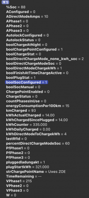

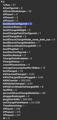

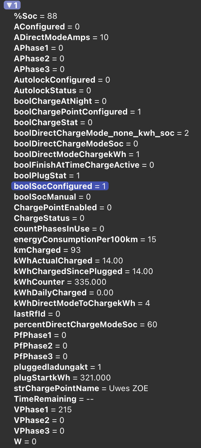

leider finde ich diese Attribute bei mir nicht? Siehe Screenshots.
Ich habe extra LP 1 und 2 Attribute zuvor im MQTT Explorer gelöscht
Einzig was auffällt ist, dass es bei LP1 folgende Attribute mehr gibt als bei LP2?

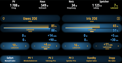

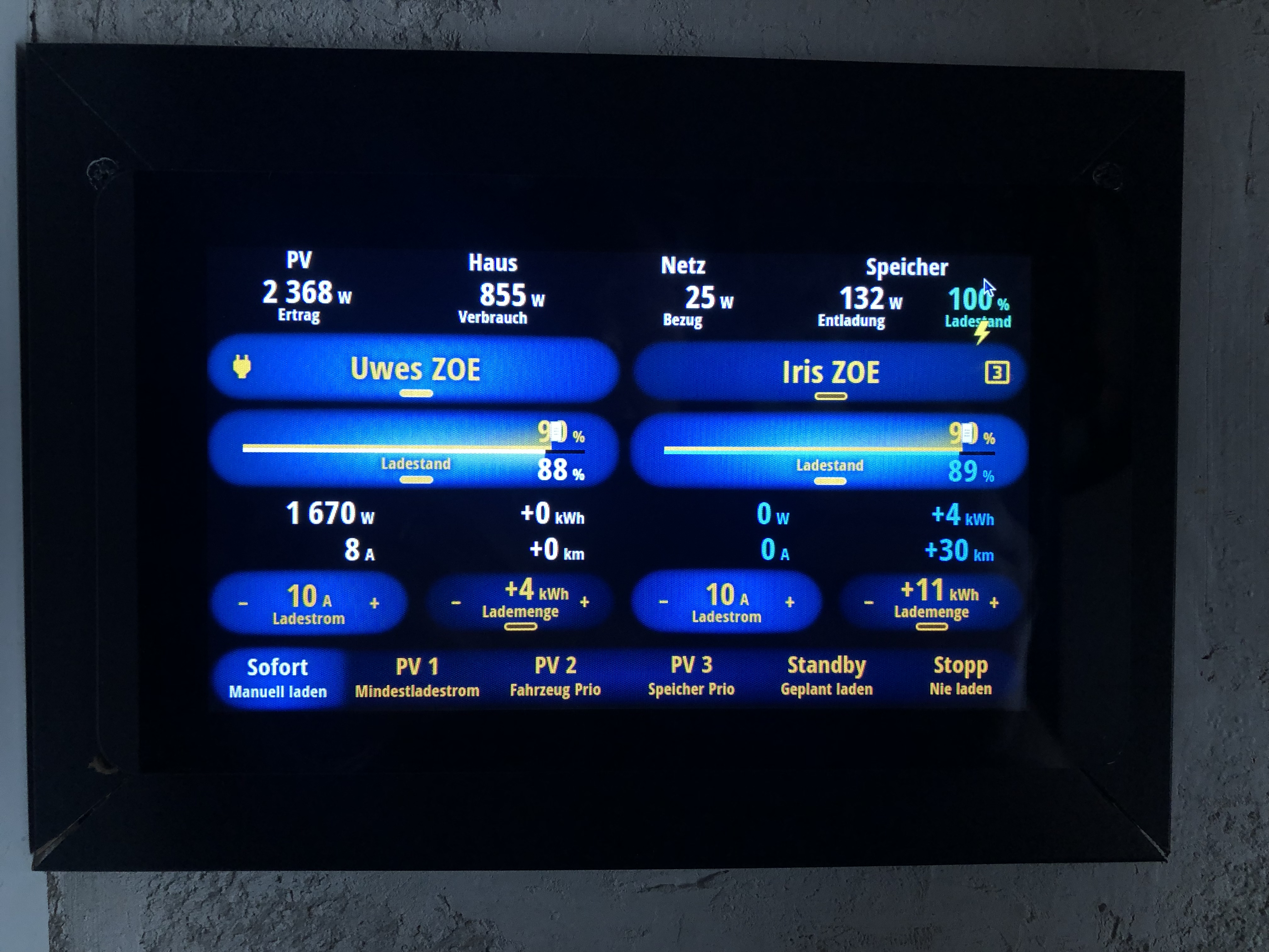

Wie oben beschrieben entwickeln wir eine neue Lade-UI.
Somit müssen wir mit den Daten arbeiten die openWB anbietet.
Wenn alles rund läuft möchten wir sie auch auf openWB zur Verfügung stellen.
Die UI läuft dann auf dem Touch Bildschirm der an den Raspberry Pi angeschlossen ist.
Sieht dann bei mir in der Garage so aus:
