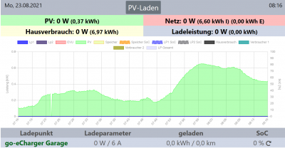

Keiner eine Idee? Angehängt mal ein Screenshot meiner openWB. Wie man sieht, zeigt das System meine PV Leistung nicht an, obwohl der Graph da ist. Leider funktioniert dann auch keinerlei Regelkreis und auch die aktuelle Ladeleistung des go-E Chargers wird nicht angezeigt. PV und EVU Module sind per MQTT angebunden, go-e charger über das native go-e Modul der openWB.

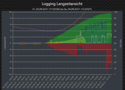

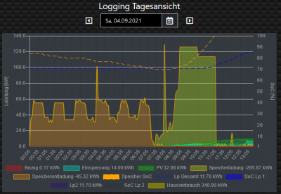

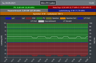

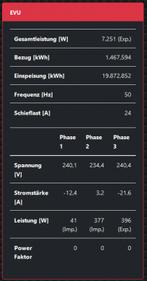

Seitdem ich die Daten von PV, EVU & Speicher per MQTT an openWB übertrage, habe ich ein paar seltsame Phänomene.
Obwohl die openWB seit der Übertragung der Daten per MQTT wie gewohnt regelt und auch im Online-Display die Werte korrekt anzeigt, passt die ein oder andere Übersicht leider nicht mehr:
Online-Display - Hausverbrauch passt nicht - sonst ist alles in Ordnung: Logging-Graph - alles in Ordnung: Logging-Tagesansicht - Speicherladung / Speicherentladung & Hausverbrauch passen nicht: Status-EVU - die Leistung der einzelnen Phasen wird nicht berechnet, obwohl Spannung & Strom vorhanden sind: Hat jemand eine Idee, woran das liegen könnte?
