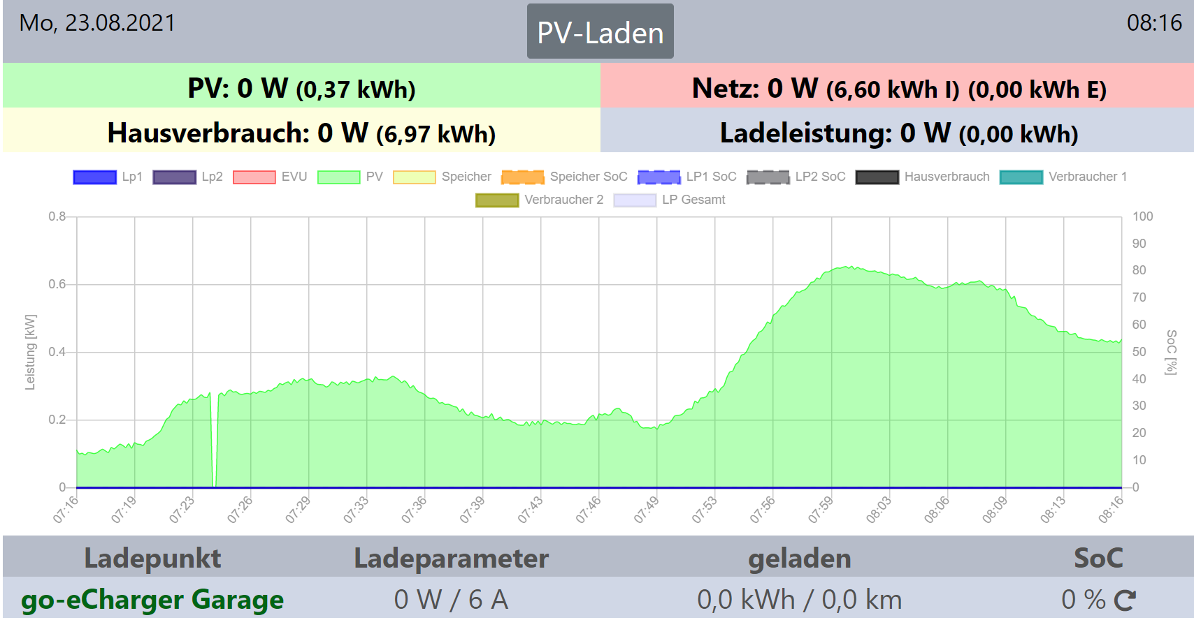

Auch mit angestecktem Auto keine Änderung. Leider wird auch die Ladeleistung vom go-e charger nicht korrekt angezeigt.

Keiner eine Idee? Angehängt mal ein Screenshot meiner openWB. Wie man sieht, zeigt das System meine PV Leistung nicht an, obwohl der Graph da ist. Leider funktioniert dann auch keinerlei Regelkreis und auch die aktuelle Ladeleistung des go-E Chargers wird nicht angezeigt. PV und EVU Module sind per MQTT angebunden, go-e charger über das native go-e Modul der openWB.

tkuehne hat geschrieben: Mo Aug 23, 2021 6:20 am Keiner eine Idee? Angehängt mal ein Screenshot meiner openWB. Wie man sieht, zeigt das System meine PV Leistung nicht an, obwohl der Graph da ist. Leider funktioniert dann auch keinerlei Regelkreis und auch die aktuelle Ladeleistung des go-E Chargers wird nicht angezeigt. PV und EVU Module sind per MQTT angebunden, go-e charger über das native go-e Modul der openWB.
Grüße.
Erstmal die wichtigste Frage:
Warum per MQTT? Also was nutzt du, dass du die internen System der openWB nicht nutzen kannst?
Die Topics sind leider derzeit etwas... Ich nenne es mal verwirrend, weil sie teilweise geändert wurden und sich derzeit noch im Fluss befinden. Es kann also gut sein, dass der Gedankengang richtig ist, dein Topic aber nur Auswirkungen auf den Graphen hat. Spätestens mit der Version 2.0 soll aber eine gute MQTT Dokumentation erscheinen

ich versuche die openWB nur als Regelung zu meinen bestehenden Systemen hinzuzufügen. Und da ist MQTT am einfachsten, da ich die Daten schon dort alle vorliegen haben, bzw. mit meinem Smarhome System (in meinem Fall openHAB) leicht passend erzeugen kann. Ich habe aber selber schon gesehen, dass mit meiner Installation etwas nicht stimmen kann. Ich ziehe also die Fragen erst einmal zurück und installiere noch einmal komplett neu.
