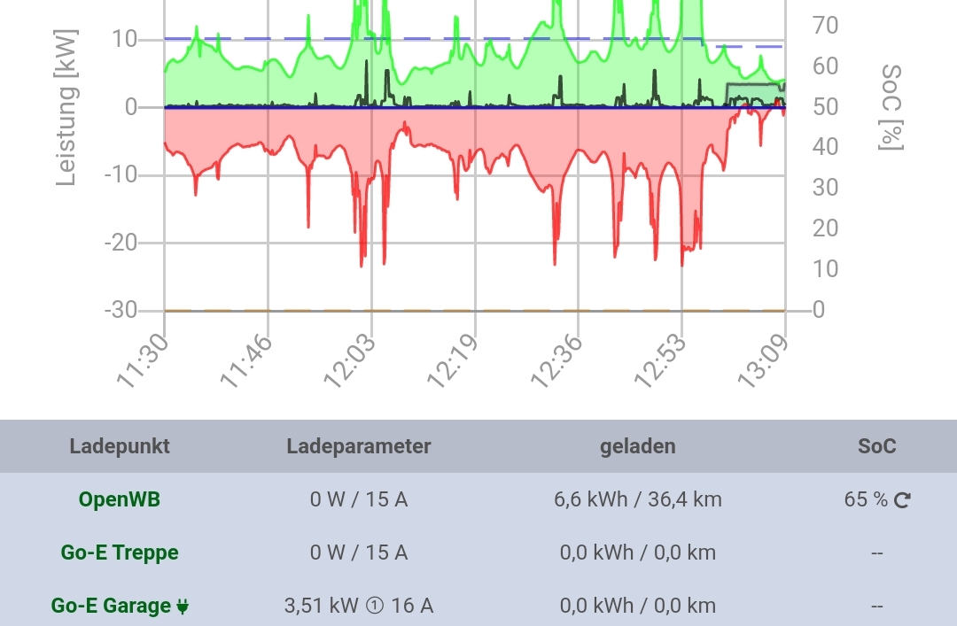

Habe nun den Go-E getestet.
Eingesteckt und sofort geht das Laden los. Scheinbar startet nur der OpenWB Ladepunkt nicht sofort.

Dann würde ich raten ein Ticket beim Support aufzumachen. An der openWB einstecken kurz warten bis die Anzeige auf 0A springt und dann Ticket mit Verweis auf den Thread hier.
