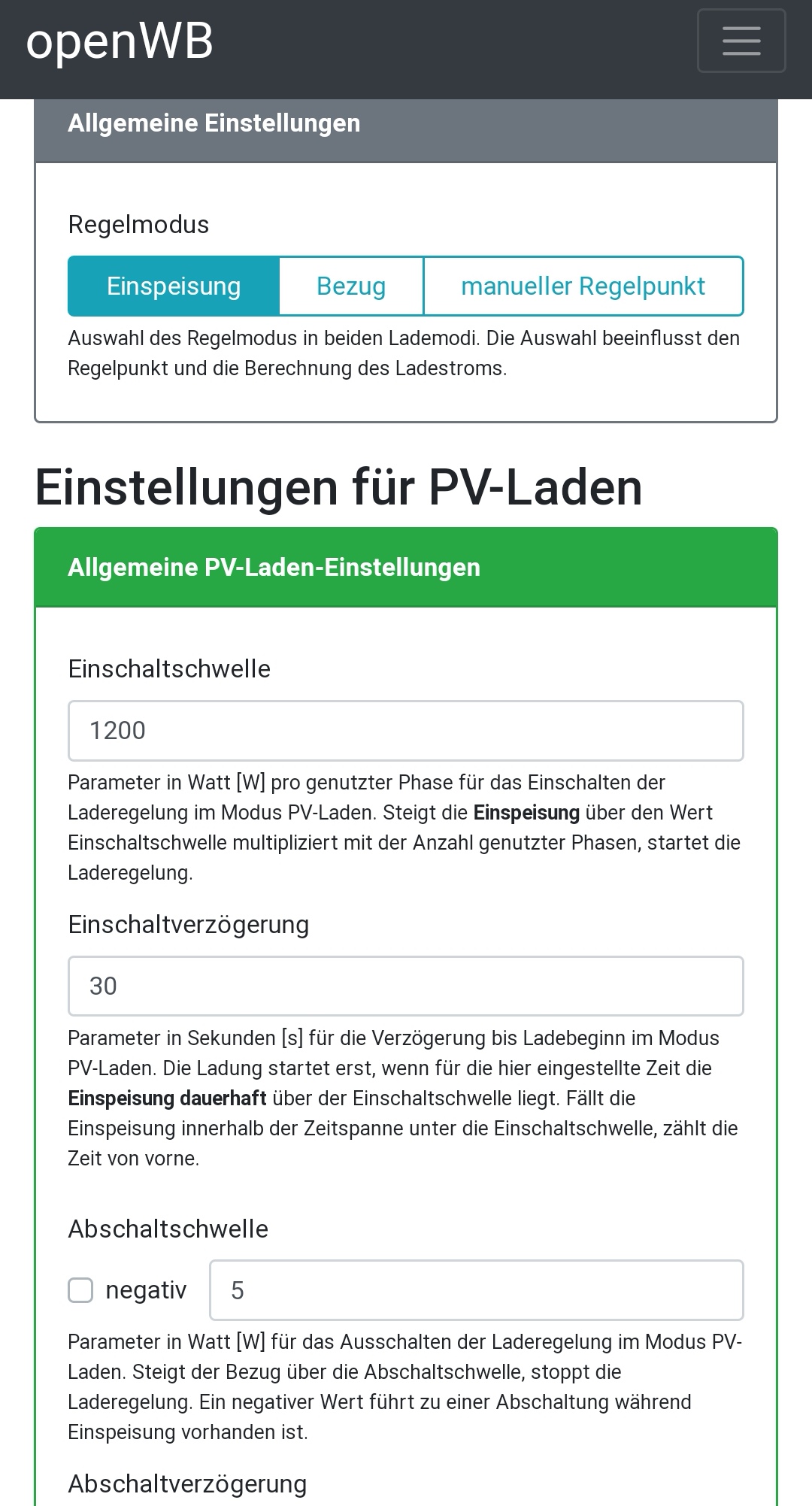

ich lade mit meiner OpenWB Series 2 Standard + einen Hyundai Kona.
Die OpenWB ist eigentlich immer auf PV-Laden eingestellt. Wenn ich das Auto anschließe, fängt der Ladevorgang aber nicht von selbst an, sondern ich muss immer kurz auf Stop schalten und dann wieder auf PV, dann geht es sofort los.
Weiß jemand, woran das liegen kann? Ausreichend PV-Leistung ist natürlich vorhanden.

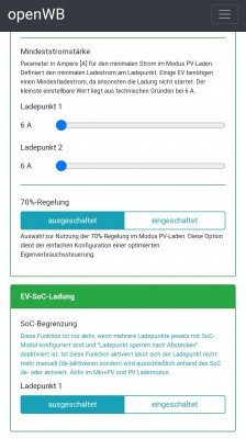

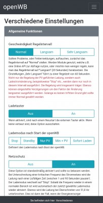

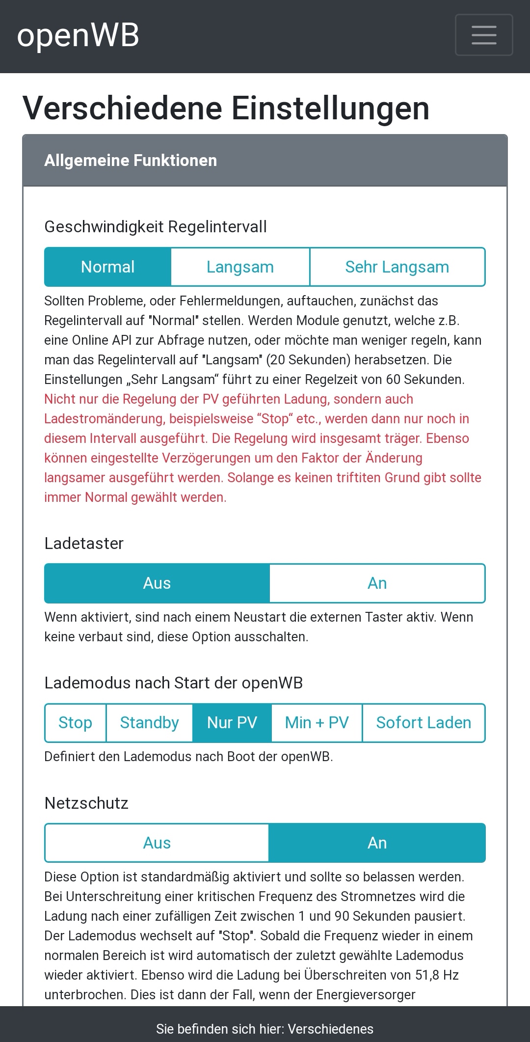

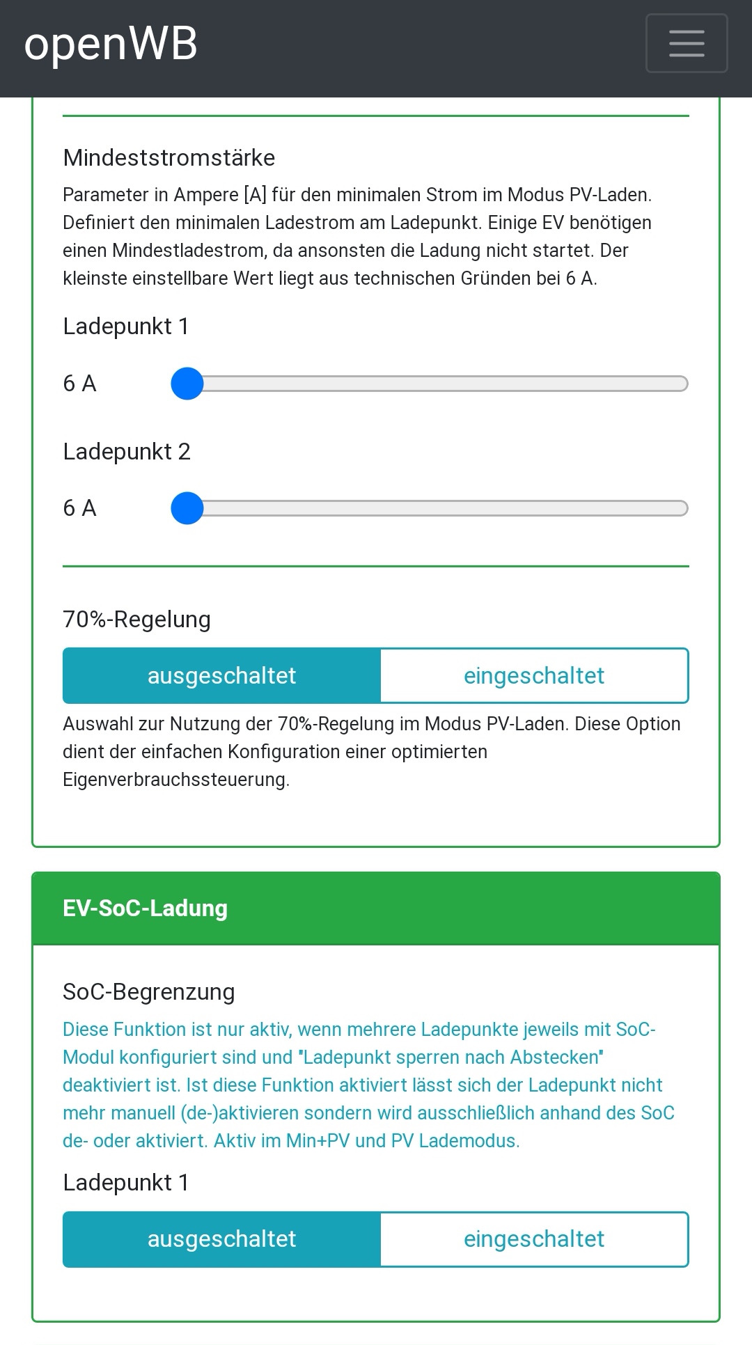

Kannst du mal die Einstellungen vom PV-Laden und die Geschwindigkeit Regelintervall (ist unter verschiedenes) posten?

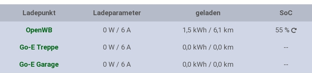

Zeigt er dir in der Übersicht der Ladepunkte die 6A an, die er bei PV schällt, solange kein Auto dran ist bevor du einsteckst?
LP2: go-e V2
Kostal Plenticore Plus
e-up BJ 2021, SOC mit OVMS
9 x Smarthome mit Shellys
LP2: go-e V2
Re: Laden startet nicht automatisch in PV-Laden
Ja, das zeigt es an.

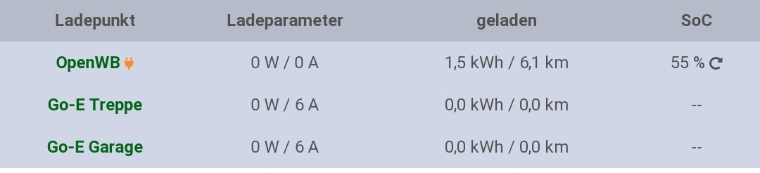

Und wenn ich dann stecke, das Steckersymbol in orange.
- Beiträge: 1032
Und 0A Ladeleistung
Was passiert, wenn du auf einen von deinen go-e gehst?
