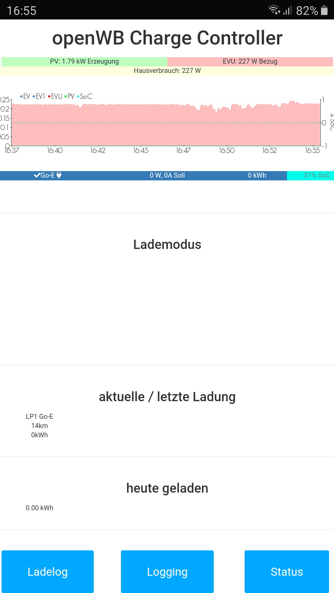

Warum werden die pv Werte jetzt falsch angezeigt in Open wb??
Beiträge: 10376
Has thanked: 196 times
Been thanked: 460 times
Re: Rückmeldung 1.66Beta
Setup?
PV Modul?
Was passiert denn?
Roman208
Beiträge: 95
Registriert: Mo Apr 22, 2019 4:42 pm
Beitrag von Roman208 »
Go e charger
Fronius Wechselrichter
Es steht bei pv Leistung dauerhaft 1,8kw
Screenshot_20191114-165600_Samsung Internet.jpg (212.72 KiB) 967 mal betrachtet
Beiträge: 10376
Cache gelöscht?
