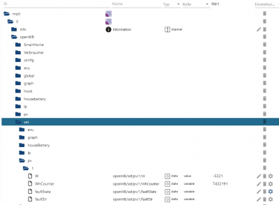

Ich würde ja sagen: Was ich noch nicht rausbekommen hab - die Werte müssen ja teilweise als INT oder FLOAT gesetzt werden - wo / wie kann ich das einstellen?
Müssen die Werte das erste Mal mit der entsprechenden Konfiguration über z.B. den MQTT Explorer angesprochen werden?

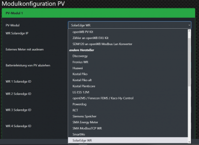

Doch, es gibt Support für meinen WR - aber ich möchte den Wechselrichter via ModBus steuern (Speicherladung anpassen etc.) - und das kann ich nur, wenn ich direkt per Modbus auf den WR zugreife...mading hat geschrieben: Do Aug 26, 2021 11:19 am Blöde Frage: setzt du die Werte weil es keinen Support seitens der openWB für deinen Wechselrichter gibt?
