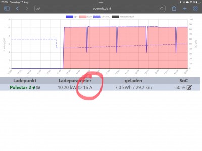

ich fahre einen Polestar 2 und habe seit einiger Zeit (nicht von Anfang an) hin und wieder (sporadisch) das Problem, dass ich Ladeeinbrüche habe.
Meist kommt es beim Zielladen (über OpenWB) programmiert vor.
Hier bspw. mit ~11kW/16A mit 3 Phasen.
Dabei fällt mir auf, dass die Ladung alle 10 Minuten kurz bis auf ~4kW/6A einbricht und dann wieder auf ~11kW/16A hoch geht.
Hier werden aber dauernd 3 Phasen angezeigt.

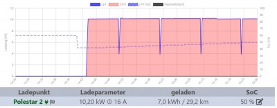

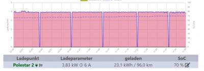

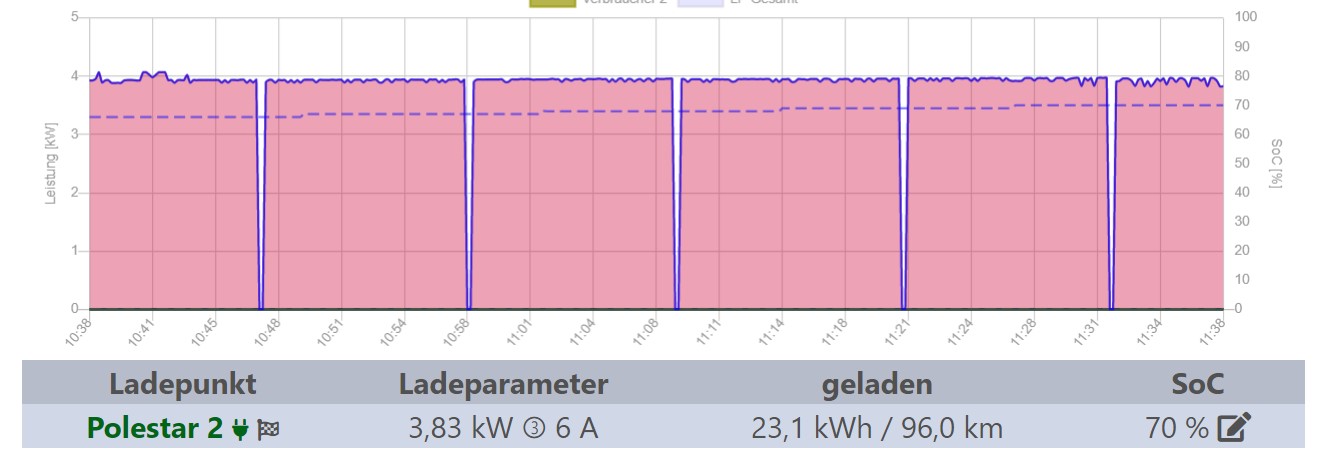

Hier das Ladediagramm von meiner OpenWB:
Und hier das gleiche per Zielladen mit 4kW/6A auf Ziel-SoC 80% und wieder bricht alle 10 Minuten die Ladung voll ein.
Hier das Ladediagramm dazu von meiner OpenWB: Wenn der Fehler auftritt geht die Wallbox für ein paar Sekunden aus, sprich auf Standby (gelbe Ladeleuchte vom Ladeanschluss am Auto leuchtet) und fährt dann wieder hoch (grüne Ladeleuchte vom Ladeanschluss am Auto leuchtet).
