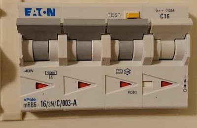

Hallo Leute,
mein Goe wurde installiert. Folgender Schalter wurde vor den Goe gebaut: Ich denke damit ist das erst mal alles korrekt. Ist ein FI+LS in einem.
Jetzt habe ich aber noch eine Frage. Reine Neugierde. Mein Elektriker will in der Garage für die zweite OpenWB die UV setzen, wie wir das hier besprochen haben. Da sollen dann zwei LS rein, eine für jede OpenWB.
Ich verstehe aber noch nicht, warum er immer die 3+N Automaten nimmt. Würden nicht "normale" 3P LS genügen, also z.B. sowas:
https://www.amazon.de/ABB-2609696-S203- ... RXE&psc=1#
Oder muss zwingend der 4. Anschluss für N dabei sein?

Also er will dort auch FI/LS verbauen? oder einfach nur 4-Polige LSe?warbird hat geschrieben: Mo Aug 30, 2021 1:05 pm Hallo Leute,
Ersteres ist nicht zulässig, weil dort ja ein Typ A drin ist der erblinden kann.
zweiteres ist generell ok und auch meine Bevorzugte Lösung wenn der Typ B direkt in der Wallbox bleibt. Wenn man diesen aber in die UV verlagert (hat gerade bei mehreren Ladepunkten ein paar Komfortvorteile) macht das keinen Sinn, da man ja mit dem RCD allpolig abschalten kann.

Einfach nur 4-Polige LSe! Dass kein FI-A vor der OpenWB sein soll/darf, weiß er. Hab beide Boxen ja mit einem FI-B bestellt.
Meine Frage war, warum 4-Polige LSe und nicht 3-Polige?
