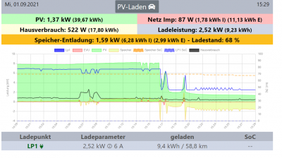

Was heisst bei Dir "Entladesperre gesetzt."??
Für mich sieht es so aus, dass nur der Speicher softwareseitig als "nicht vorhanden" gesetzt wurde, er aber weiter im Hintergrund in Betrieb ist.
Deshalb passt die kompl. Auswertung nicht mehr. Oder hast Du seit 13:09 Uhr eine konstante PV- Erzeugung von 2 kW, aber ab 13:32 werden 7 kW eingespeist?
Zuletzt geändert von HSC am Mi Sep 01, 2021 1:18 pm, insgesamt 1-mal geändert.

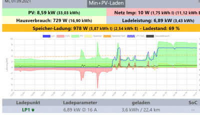

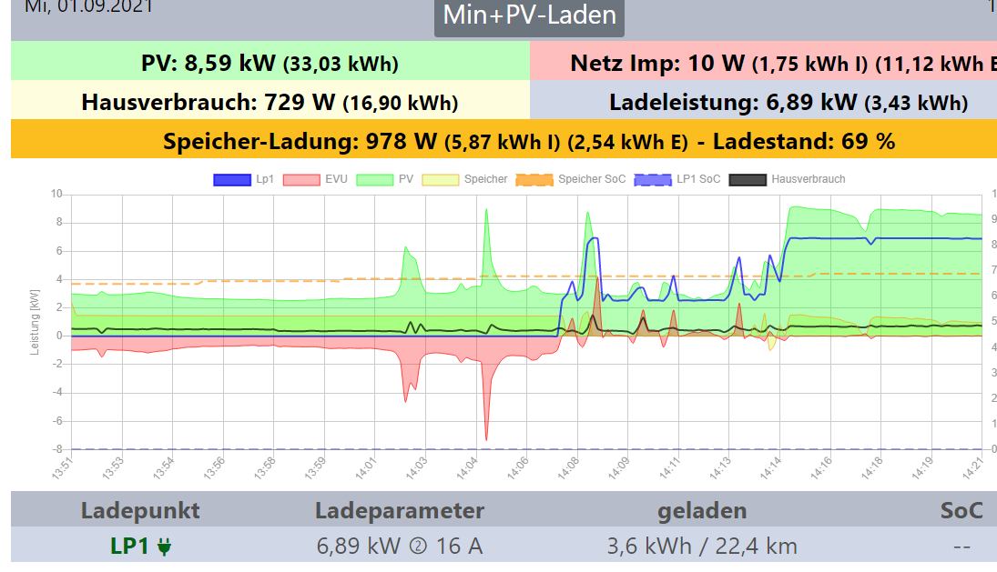

Re: PV Modus "spinnt"
min+pv funktioniert soweit ich sehen kann
(Speicherentladung und Speichermodul aktiviert, alles wie es sein sollte)
Also Sofortladen und Min+PV passen.
Das mit dem Farbwechsel (grün/orange) des Steckersymbols im PV-Modus ist komisch.
Entladesperre gesetzt heißt es darf aus dem Speicher nichts mehr entladen werden; wenn mehr als PV Erzeugung benötigt wird es aus dem Netz geholt.HSC hat geschrieben: Mi Sep 01, 2021 12:18 pm Was heisst bei Dir "Entladesperre gesetzt."??
Deshalb passt die kompl. Auswertung nicht mehr. Oder hast Du seit 13:09 Uhr eine konstante PV- Erzeugung von 2 kW, aber ab 13:37 werden 7 kW eingespeist?

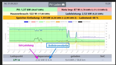

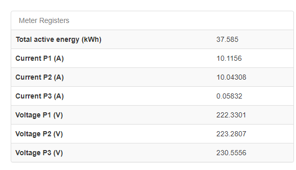

Siehst Du dabei im oWB-GUI auch die Sollstromvorgabe rechts neben Ist-Watt zwischen 0A und 16A wechseln?Chiliheld hat geschrieben: Mi Sep 01, 2021 11:47 am Mir ist aufgefallen bei diesem "ausschwingen" wechselt der Stecker zwischen grün und orange; wenn 0 Ladeleistung bleibt ist der Stecker auch orange
Die Werte die in owb angezeigt werden werden entsprechend in der swb auch in den Registern angezeigt (wechselt zwischen 0 und 1600)
Bedenke, dass das immer >10s braucht.

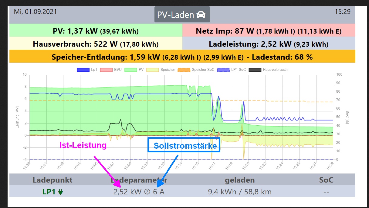

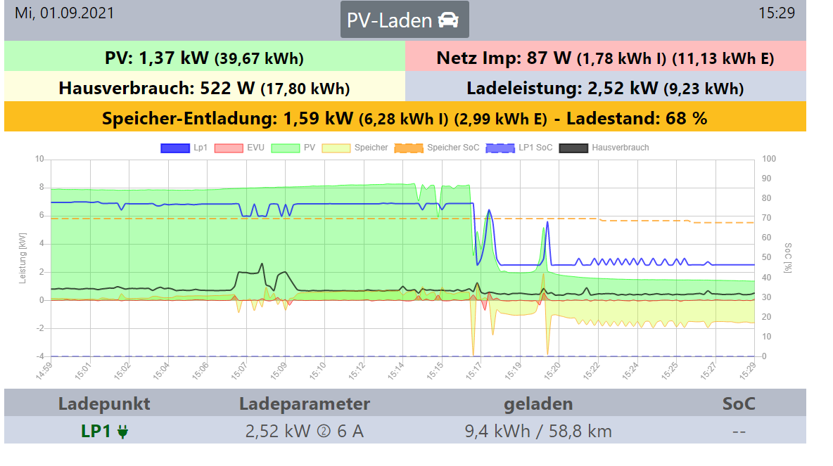

so jetzt mal von min+pv auf nur pv umgeschalten
Bleibt Konstant auf ~7A wobei der Speicher mit 1,5kW entladen wird.
Schau ich mir das PV Log an sieht er wohl die Speicher Entladung nicht bzw. als "Energie vorhanden an" und zeigt sogar Überschuss.

Kannst Du ein Prinzipschaltbild mit der Lage Deiner Zähler, WR, inkl. Speicher erstellen und posten? Damit können die Speichernutzer ggf. feststellen, was hier falsch läuft. Beantworte bitte auch noch die vorherigen Fragen.
Die hier meinst du? ja, die wechseln beim abklingenaiole hat geschrieben: Mi Sep 01, 2021 1:30 pmSiehst Du dabei im oWB-GUI auch die Sollstromvorgabe rechts neben Ist-Watt zwischen 0A und 16A wechseln?Chiliheld hat geschrieben: Mi Sep 01, 2021 11:47 am Mir ist aufgefallen bei diesem "ausschwingen" wechselt der Stecker zwischen grün und orange; wenn 0 Ladeleistung bleibt ist der Stecker auch orange
download/file.php?id=7644&mode=view
Wenn Du hier weiterhin 1500 W als zulässige Speicherentladung eingestellt hast, sieht das für mich völlig i.O. aus!
Ca. 1,5 kW werden aus dem Speicher zugemischt. Dass es etwas schwankt, ist völlig normal und wird ausgeregelt.
- Beiträge: 8939
- Has thanked: 232 times
- Been thanked: 248 times
nein - ich meine den blauen Wert. Das, was sWB in den Meter-Registern anzeigt, folgt normalerweise der oWB-Sollstromstärkenvorgabe.Chiliheld hat geschrieben: Mi Sep 01, 2021 1:35 pmDie hier meinst du? ja, die wechseln beim abklingenaiole hat geschrieben: Mi Sep 01, 2021 1:30 pmSiehst Du dabei im oWB-GUI auch die Sollstromvorgabe rechts neben Ist-Watt zwischen 0A und 16A wechseln?Chiliheld hat geschrieben: Mi Sep 01, 2021 11:47 am Mir ist aufgefallen bei diesem "ausschwingen" wechselt der Stecker zwischen grün und orange; wenn 0 Ladeleistung bleibt ist der Stecker auch orange
Ich vermute momentan, dass diese Vorgabe springt. Dazu braucht es die Beobachtung des Soll-A-Wertes.
