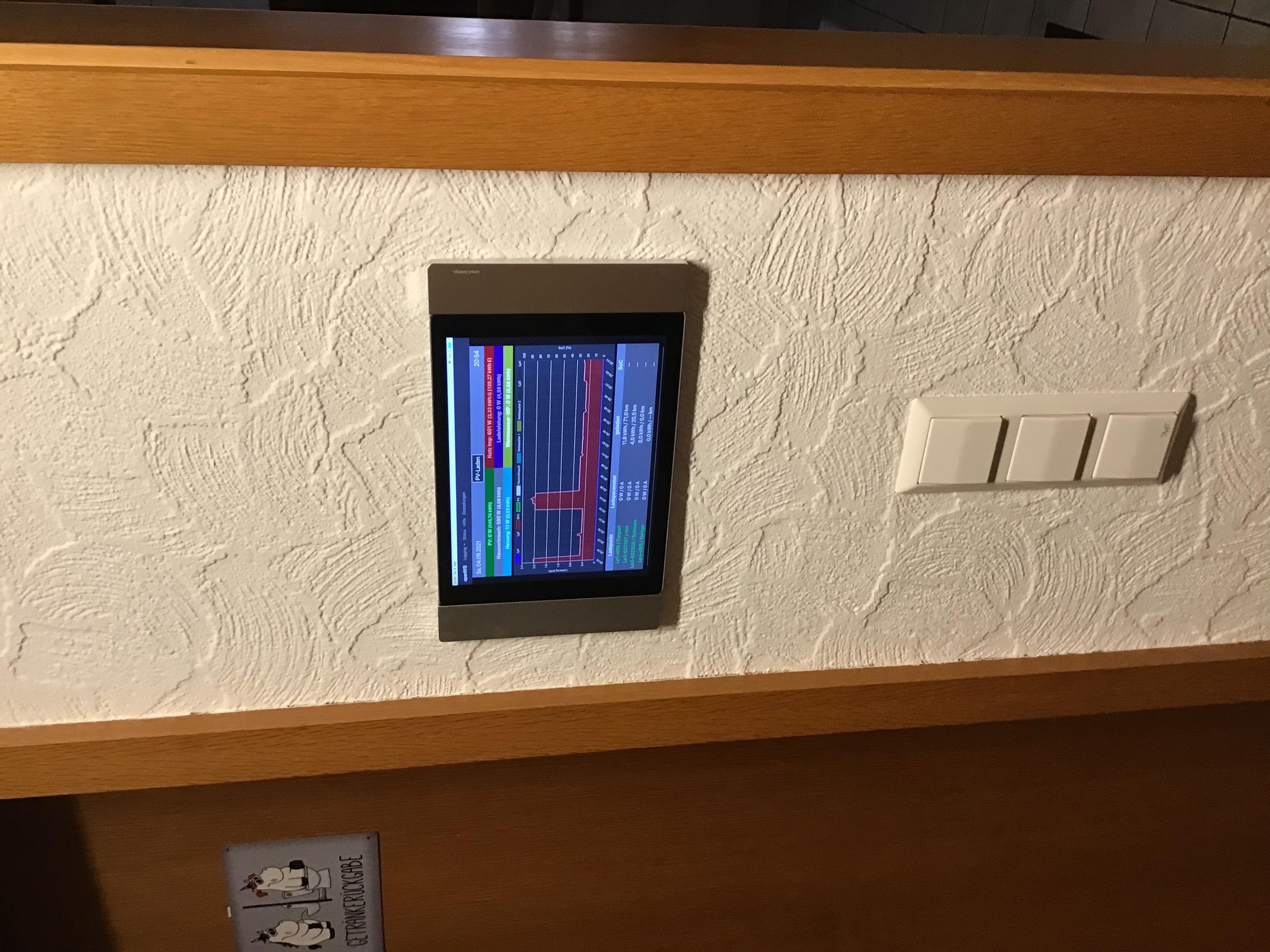

Re: Bequeme (fern-)Steuerung openWB?
Hier mal meine Lösung (bekomm es leider nicht hochkant gepostet).
Ist ein iPad Air in der passenden Halterung von SmartThings. iPad war billig, die Halterung leider nicht .
Da läuft aber mehr wie nur die oWB drüber, da haben wir auch die Videoüberwachung, Sprechanlage und Heizungs- bzw. Wasserregelung drauf.
.Da läuft aber mehr wie nur die oWB drüber, da haben wir auch die Videoüberwachung, Sprechanlage und Heizungs- bzw. Wasserregelung drauf.
