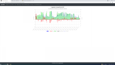

Hallo zusammen.
Ich habe meine OpenWB seit ein paar Tagen mit meiner PV Anlage in Betrieb.
Kann mir jemand sagen, warum die OpenWB weiter das Auto lädt, obwohl die PV Anlage nicht genügend Energie herstellt. ( siehe Bild )
Zwischen 17:52 und 18:02

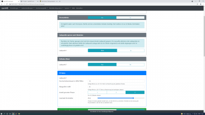

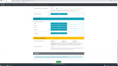

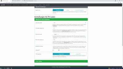

Hallo.
Brauchst du noch etwas?
Ich verstehe nicht, warum der Ladezyklus weiter so hoch bleibt, obwohl nicht genügend Sonnenernergie vorhanden ist.
Vielen Dank.
tensing2
Beiträge: 103
Registriert: Di Aug 24, 2021 8:57 am
Re: PV Laden
Beitrag von tensing2 »
Du hast eine Abschaltverzögerung von 900 Sekunden eingestellt. Er lädt also noch 15 Minuten weiter wenn die PV-Leistung nicht ausreicht.
