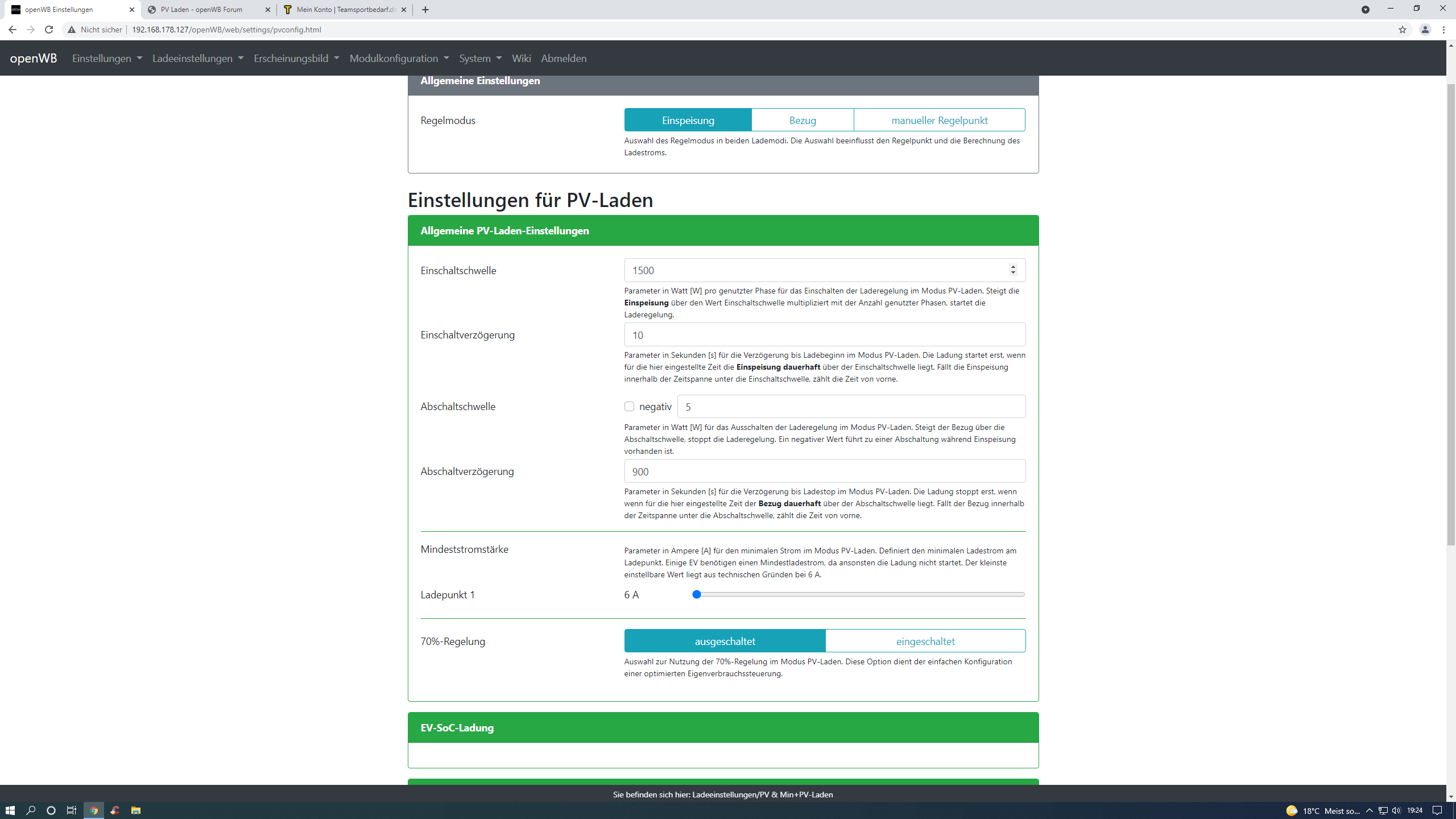

Hallo zusammen.
Ich habe meine OpenWB seit ein paar Tagen mit meiner PV Anlage in Betrieb.
Kann mir jemand sagen, warum die OpenWB weiter das Auto lädt, obwohl die PV Anlage nicht genügend Energie herstellt. ( siehe Bild )
Zwischen 17:52 und 18:02

Ohne Infos was du eingestellt hast müsste man da hellsehen können.

Regelintervall, Ladeeinstellungen PV und das Ladelog aus dem Zeitraumshorty841984 hat geschrieben: Mi Sep 01, 2021 8:38 pm Ok. Welche Infos bräuchtest du?

Hallo.
Brauchst du noch etwas?
Ich verstehe nicht, warum der Ladezyklus weiter so hoch bleibt, obwohl nicht genügend Sonnenernergie vorhanden ist.
Vielen Dank.
Vielen Dank.
Re: PV Laden
Du hast eine Abschaltverzögerung von 900 Sekunden eingestellt. Er lädt also noch 15 Minuten weiter wenn die PV-Leistung nicht ausreicht.

Eine Frage habe ich noch. Ich habe jetzt 2 mal beobachtet, das der PV Ladevorgang genau bei 50% Akkukapazität abgeschaltet hat. Muss ich da auch noch etwas einstellen, daß er weiter lädt?
Re: PV Laden
Du hast anscheinend kein SOC-Modul konfiguriert. Der SOC wird also gar nicht zur OpenWB übertragen, daher kann es nicht an ihr liegen. Vielleicht eine Einstellung im Auto?
