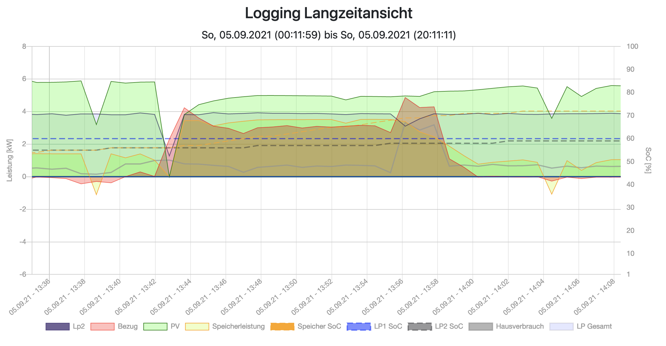

Leider lädt er das Fahrzeug meist mit so hoher Leistung, dass der Hausspeicher entladen wird und nicht konstant mit 1000 Watt beladen wird, obwohl ausreichend PV Leistung zur Verfügung steht.
Außerdem hatte ich heute noch den Effekt, das er bei hohem Hausverbrauch sowohl das Auto als auch den Hausspeicher mit hoher Leistung beladen hat und dabei mehrere Minuten Strom aus dem Netz gezogen hat.

In welchem Graph sieht man das?Außerdem hatte ich heute noch den Effekt, das er bei hohem Hausverbrauch sowohl das Auto als auch den Hausspeicher mit hoher Leistung beladen hat und dabei mehrere Minuten Strom aus dem Netz gezogen hat.

Ich sehe nur, dass zw.12:10 und ca. 12:30 kein Auto geladen wurde. Der Speicher lädt in dem Zeotraum mit ca.1,8 kW und am Ende ist genügend PV, um Auto, Haus und Speicher zu bedienen, der Rest geht ins Netz.

Entschuldige, falscher Screenshot. Hier aber. Wobei mir gerade auffält, dass der Hausverbrauch erst zum Ende nach oben geht, da wo der Netzbezug auch noch mal nach oben ausschlägt. Insgesamt dauerte dieser Zustand knapp 15 Minuten:

...und welche PV- Ladeeinst./ Zeiten sind eingestellt? Irgendwas mit 900sec = 15 Min?
