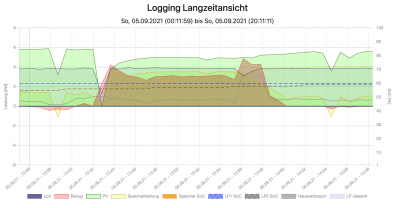

Hier müsste hier gewesen sein.
Re: Überschussladen mit Batteriespeicher im Haus
Ich sehe nur, dass zw.12:10 und ca. 12:30 kein Auto geladen wurde. Der Speicher lädt in dem Zeotraum mit ca.1,8 kW und am Ende ist genügend PV, um Auto, Haus und Speicher zu bedienen, der Rest geht ins Netz.

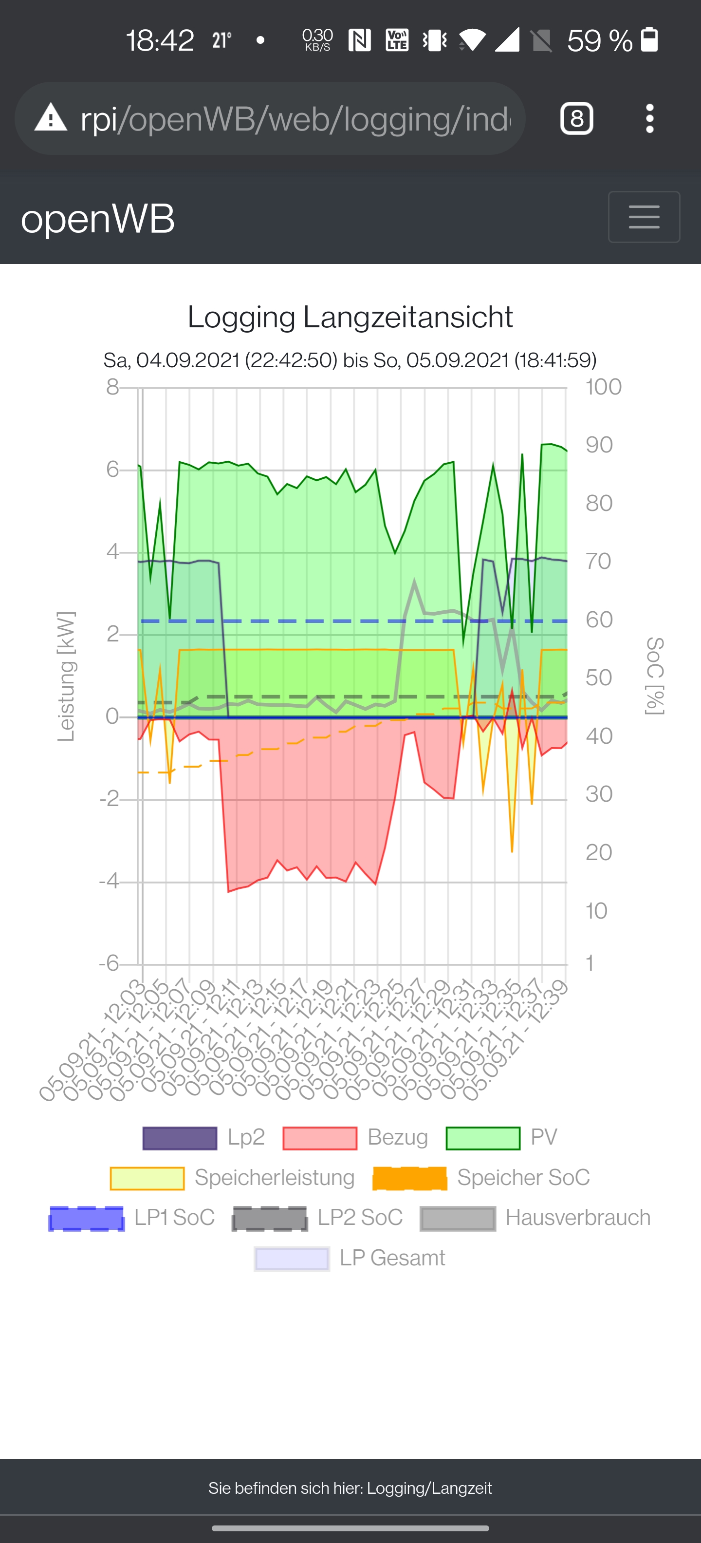

Entschuldige, falscher Screenshot. Hier aber. Wobei mir gerade auffält, dass der Hausverbrauch erst zum Ende nach oben geht, da wo der Netzbezug auch noch mal nach oben ausschlägt. Insgesamt dauerte dieser Zustand knapp 15 Minuten:
