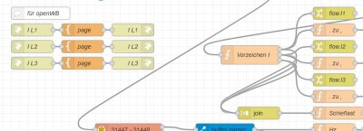

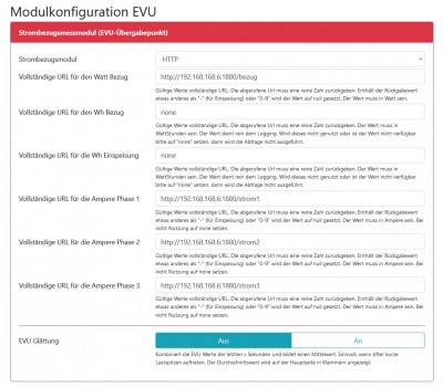

Ich habe EVU über http gelöst per NodeRed:
Die Werte kommen vom Wechselrichter per Modbus TCP/IP, werden dann von mir noch mit dem passenden Vorzeichen versehen sowie gerundet.openWB series2 Buchse (2021)
